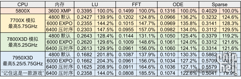

前一段时间研究了一下新电脑的超频,顺便测了一下很多人关心的MATLAB性能,包括模拟7700X和7800X3D的表现,以及内存超频前后的对比。

我做了一个MATLAB Benchmark的对比测试,版本是R2023a,多次跑分取中间值。关于模拟7700X和7800X3D,主要目的是看一看主频和3D V-Cache对性能的影响,以及跨CCD的调度情况,而不是比较这三款CPU的性能,因此模拟后的最高主频依然是5.75GHz、5.25GHz。最后一行是在Xbox Game Bar里勾选“Remember this is a game”。最上面附上旧平台5800X搭配3600 16-18-18-38-84的表现。
以下是各项目的用时,以及换算成相对性能:
需要指出的是,MATLAB吃内存带宽,但是对内存延迟不敏感,所以不同内存设置之间的差距,主要是由内存频率造成的。

1. Zen 4相比Zen 3在众多方面的性能提升幅度巨大。我找了几个以前的线性有限元和非线性有限元MATLAB代码(前者的用时,主要在解线性系统,有时还要再算condition number,而后者的用时,主要是生成tangent stiffness matrix),在EXPO下,7700X(模拟)相比5800X的提升幅度普遍在50%左右,显著高于官方宣称的单核性能提升29%,7800X3D(模拟)的提升为60%,7950X3D的提升为90%

1. 没有在X3D优势生产力上达到预期的性能。在MATLAB测试中,本来对拥有3D V-Cache的CCD0抱有极高的期待,但是实测表现却未能和CCD1拉开差距,着实令人失望。至于更大型的科学计算类生产力,因为是个人电脑,所以没有办法测试,用过Ansys、COMSOL等软件的用户,欢迎来评论
2. 当在Xbox Game Bar里勾选“记住这是一款游戏”时,根据测试结果,7950X3D不但失去了多线程性能的优势(LU项目),还保留了跨CCD的劣势(Sparse项目),所以还是不要勾选了

以上MATLAB测试(除最后一行),均在安装3D V-Cache驱动前完成。
另外,由于好奇在安装3D V-Cache驱动,以及在Xbox Game Bar里勾选“记住这是一款游戏”后,会发生什么,于是做了如下测试:
1. 不勾选,程序运行在前台,CCD0和CCD1同时满载
2. 不勾选,程序运行在后台,CCD1满载,CCD0基本空载,但Core 0和Core 1有一定负载
3. 勾选,程序运行在前台,CCD0满载,CCD1基本空载,但Core 8和Core 9有一定负载
4. 勾选,程序运行在后台,CCD1满载,CCD0基本空载,但Core 0和Core 1有一定负载
总结:如果是游戏,建议勾选。如果是生产力,建议不要勾选,并确保程序运行在前台

 楼主| 发表于 2023-6-10 16:47 | 显示全部楼层
BFG9K 发表于 2023-6-10 16:26
就目前这个X3D的驱动来说7950X3D关CCD并不能模拟7800X3D,调度会出问题
我听说过这个问题,所以上面所有的测试,都是在安装3D V-Cache驱动之前完成的,只有最后一行是安装驱动后。
再补一句,安装3D V-Cache驱动后,但是不勾选记住这是一款游戏,7950X3D本身的性能和调度,没看出来变化。

 楼主| 发表于 2023-6-12 14:59 | 显示全部楼层
我好奇当安装好3D V-Cache驱动,以及在Xbox Game Bar里勾选“记住这是一款游戏”后会发生什么。于是做了如下测试:
总结:如果是游戏,建议勾选。如果是生产力,建议不勾选,并确保运行在前台
