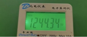

瞬间功率1224瓦的时候电脑重启,垃圾影驰HOFGH1300我承认我喊的早了,别的电源也这样
按照ATX3.0要求,影驰HOFGH1300瞬间峰值应该大于2600瓦才对啊?
结果1224瓦就直接重启电脑。。。。。。。
垃圾电源 根本不配1920元,这电源是650瓦虚标成1300瓦的吗?!!

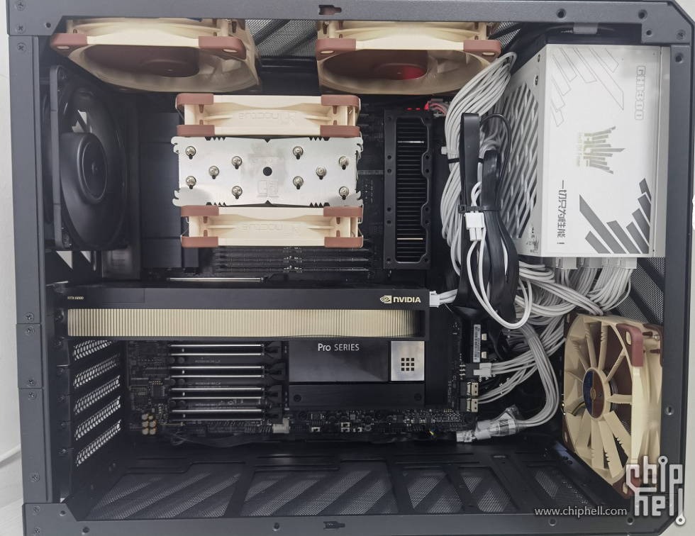

CPU                    英特尔® 至强® W9-3495X   全核睿频@4.8GHz
散热器                 猫头鹰 U12S LGA4677 *1
CPU辅助安装架   INTEL 4677散热器配套用塑料支架 CPU辅助安装架子 (主板附带)
主板                    Pro WS W790E-SAGE SE(IPMI 界面很友好)* 1
内存                    64GB DDR5 4800 *8
机箱                    方糖机械大师 C34Pro+EATX扩展支架+机箱提手 典雅黑 *1
硬盘                    NVME:三星990PRO 2TB*2   ;
                           SATA    Intel 7.68TB*1利旧
显卡                    RTX6000 ADA  利旧
电源                   150x140电源  影驰HOFGH1300   因体手残,布线困难,只能这个最小体积的电源,不能利旧
风扇                    猫头鹰*4  利旧

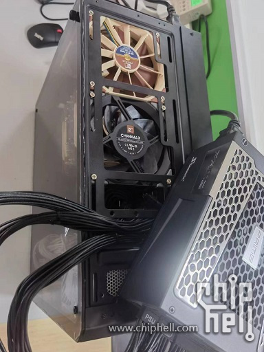

电脑关机拆海韵1600瓦电源中
2023.6.13

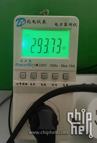

56核心 跑LLM微调测试数据通过   现数据处理速度略有提升     海韵TX 1600
更换海韵TX 1600后,待机输入功率由293瓦下降至272瓦280瓦

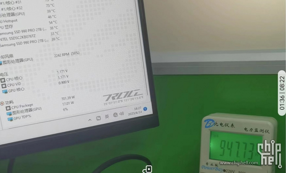

跑LLM微调测试数据中遇到2次功率峰值,如下图所示:
此外在整个过程中,功率表显示800瓦+、900瓦+次数明显增多。
综上,先想办法把海韵电源放到机箱中,放不进去的话就期待长城 N20  2000W电源。

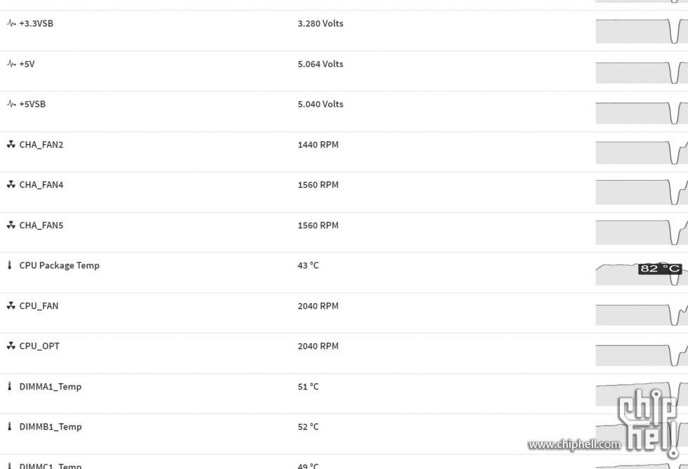

我在想,有没有可能是我的CPU温度过高导致的问题
刚刚看到
TCASE:是Intel官方公布的,可让CPU满性能运行的温度上限,超过上限后,CPU会尝试降频工作,以降低温度,若降频工作温度仍然无法控制,则会重启主机(该功能需要主板配合)。
主板上没看到TCASE 设置,应该不是这个问题

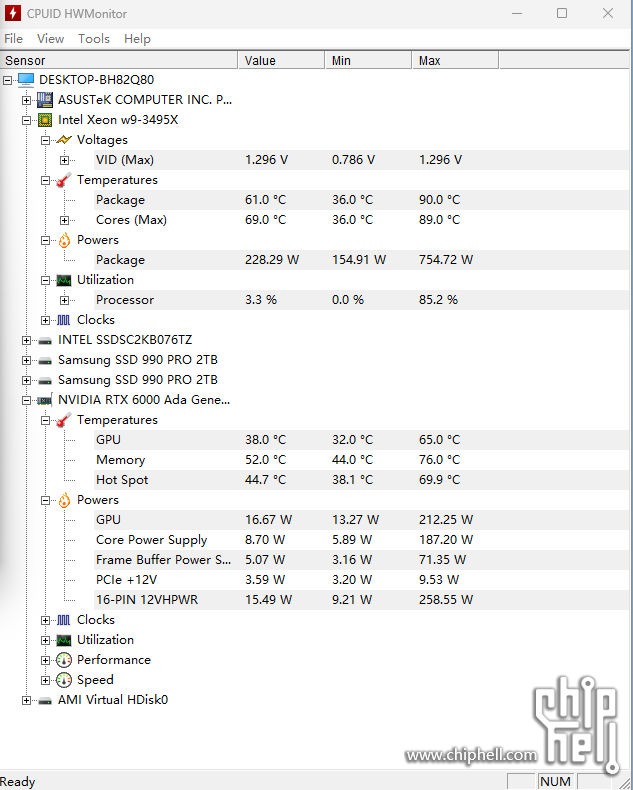

       出差回来更新个功率图,供大家参考
CPU 701瓦,出现一次
CPU  680瓦,出现好多次
以下数据供大家参考,56核心@4.8GHz

那你倒是说说你是怎么做到peak 1224,以及如何测出来的?
 楼主| 发表于 2023-6-12 11:07 | 显示全部楼层
这么看的
电脑端 finetune 微调 llm
具体电脑配置参见https://www.chiphell.com/thread-2519018-1-1.html
你提醒我了
这输入才1224瓦,HOFGH1300 输出肯定还达不到1224瓦!!!
发表于 2023-6-12 11:08 | 显示全部楼层
peak power怎么测出来的?
 楼主| 发表于 2023-6-12 11:10 | 显示全部楼层
PPXG 发表于 2023-6-12 11:08
peak power怎么测出来的?
参见你楼上的图片

不是电源也不是瞬时功率。是你这套配置的稳态功率已经超过此电源的功率保护值了。
ATX3.0以海韵为例,有两套过功率保护标准,一套是传统的OPP,一套是ATX3.0新加的瞬时响应。
你是不是看到功耗计在电源断电之前最后一秒的读数是1224?其实真正的功耗一定比这个1224更高,因为这玩意的精度远不如示波器等专业仪器,我怀疑真实的功耗已经冲到了1500w以上,只不过因为精度不高,还没来得及显示就断电了:并不是电源性能不行,而是触发了电源的过功率保护机制。

这220v的功率计省省吧
采样频率1hz都不到,何德何能去测100us级别的peak

发表于 2023-6-12 11:47 | 显示全部楼层
北电功率仪是看不到真正的峰值功率的,需要用高速示波器
