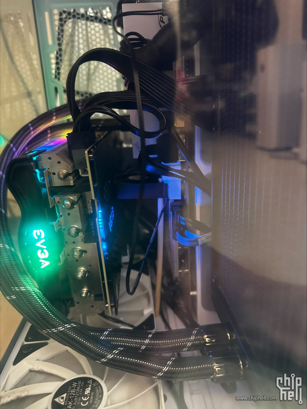

水冷显卡,追风者PC620超大机箱,前面板三个T30进风,然后再往后用两个磁吸钉装了两个6CM的台达风扇超强力的往CPU方向直吹,本来应该装内存上方的电源线太多没位置装了
机箱下面是一个银欣乌鸦3上拆下来的16CM超大穿甲弹外加另两个12CM从下往上进风,顶上是4090水龙X的240冷排两个12CM风扇,外加CPU正上方一个利民14CM的TY143SQ往上出风。
除此之外,后部CPU后方还有两个猫头鹰A14一里一外往机箱后方抽风,两边侧面板(一边原本就有网孔,另一边去铝合金加工店里割了个长方形口子)各有4个一共8个12CM的风扇往里进风,位置就在追风者PC620安装硬盘的那一竖排位置(紧贴着前面板往后一点点),左侧板在CPU位置的网状孔还有另一个利民14CM的TY143SQ进风,这样形成前部进风的正压。机箱里还有个8CM的装在INTEL P5510和傲腾之间(刚好两块盘侧面螺丝孔间距正好8CM,可以装8CM风扇),这几天上海连续35度高温天,,我不喜欢空调就没开空调,CPU待机也就40度(外置分体水冷)各硬盘和固态温度都低于35度。
两根DDR5内存没怎么超,XMP 6400MHz,温度也就33度至40度左右。内存其实受整个机箱的环境影响较大,机箱温度下来了,内存就不热了。
