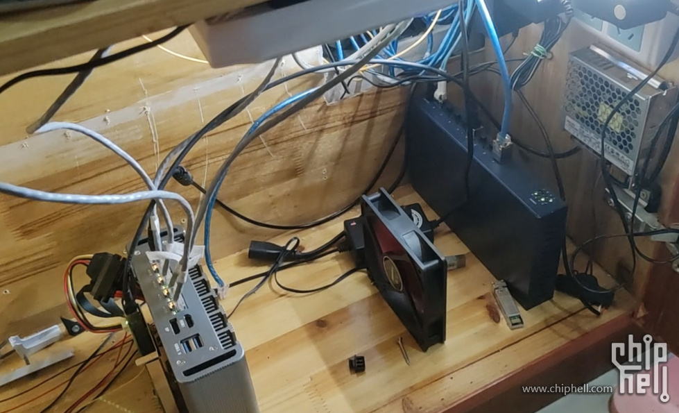

物理外挂最致命~~给你看看我家里的设备
家里四条线,500M移动三条+200M电信一条(全是白嫖,别多问,问就是自己买的)
买的这四口的2.5G,我至少要四进一出要五口怎么办?没办法弄了个CX341A外挂,通过主板的一条M.2接口转接出来PCI-E。多设备就再多加个一个万兆交换机,通过万兆线缆连接CX341A。大体是上这样的,M.2口只有PCI-E 3.0 x 1,原以为会有瓶颈
实测速度还是可以的,N路叠加带宽,似乎,好像,并没有达到瓶颈号?
AP就用TP的路由代替了,只要没有瓶颈即可:
