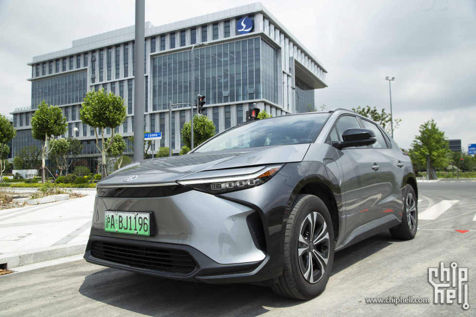

侧脸是撞色的,这个角度看起来还是不错,线条比较简洁
前脸整体设计是经典的X型,有一定的张力,下部留有进风口给电池组散热
大灯灯组,点缀的一点黄色很不错,整个灯组夜晚的表现也不错,很亮同时眼睛很舒适,长时间使用并不疲劳。

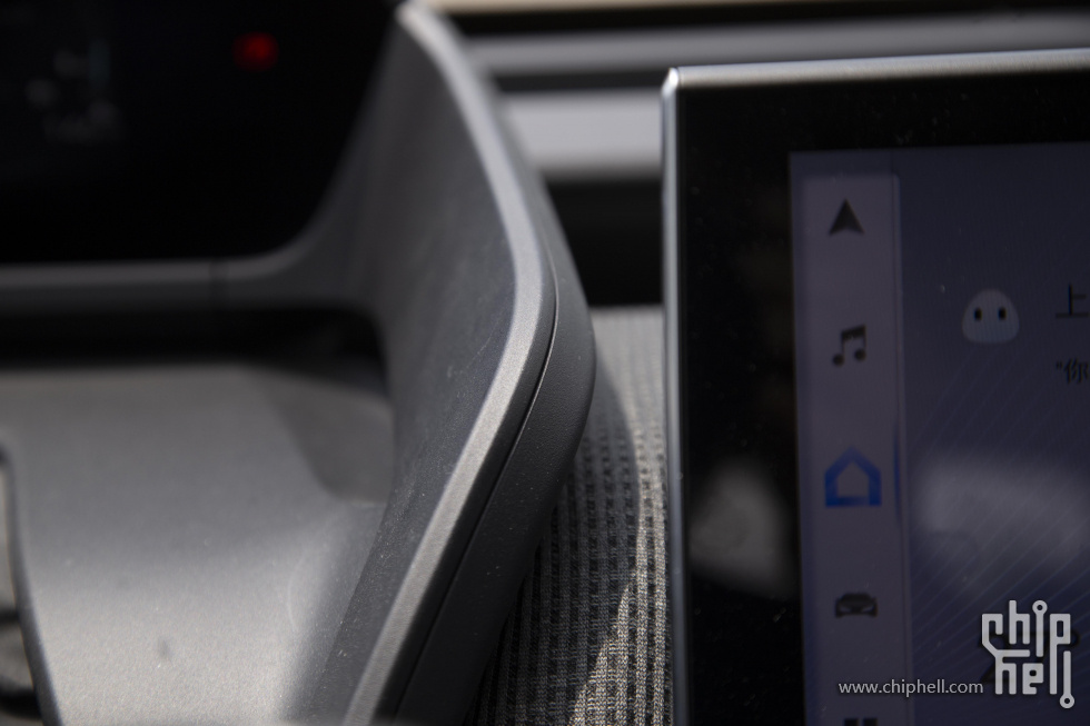

关于驾驶的一些按钮,这个整合得没什么毛病,但我很讨厌中间空一块成黑塑料,设计师太懒了。而且不止一处,这个左下角也是,你要不就整合进车机要不就把旁边那几个框框给干掉,后排出风口上的巨大的黑塑料空白....整合了两只USB-C插座......缝缝补补像什么样?记忆中还有一处就是开天窗的顶部面板也空了一块很大的黑塑料.......缝合感拉满

控制面板,钢琴烤漆看着不错,实际粘指纹沾沾灰留划痕,这个价位上也根本体现不出什么高级感,你跟奔驰S能用一样的钢琴烤漆面板吗这个价位点缀一点就行了?这个比BYD那个稍微好点,但是也大差不差。最大的槽点属于黑色的硬塑料把手和按钮,配上钢琴烤漆,缝合得要命了。

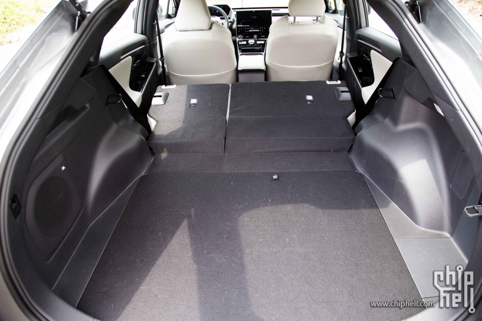

后备箱浅较矮,不过面积比较大,但是又不能放平,同时有轮毂挤占位置,座椅放下去两侧露出一个长长的黑色金属卡口在外面,差评。
不是电动尾门 差评,有个小挂钩不错方便买菜,另外藏了一个低音炮。
