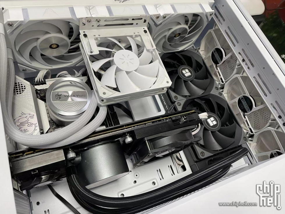

这两年的硬件真的越来越热了,13代的U,即使136K的I5级别,默认电压1.3X跑压力,即使360水冷也秒上90度,然后是显卡,更是150W、200W、300W、400W…………继续升,机箱风冷已经承受不起这种几何级升温。只能手动把显卡也改成一体水,但发现其安装在机箱中风道的重要性~
装了很多次不同方向和方法,在机箱进风道(前置面板360)那里不能装显卡的冷排,装在那里显卡温度下来了,但排出来的热气经过整个机箱,会导致主板里所有芯片温度激升(主板、CPU、固态等)会出现异常死机卡住等多问题,家里那台也是这种情况。
办公室电脑环境(136KF+2080TI,360+240)
所以前置进风必须最大量,显卡在右侧立马排出,剩于风量给顶上CPU带走,型成双风道(前置3风扇进风,右侧显卡双风扇出,顶CPU3风扇出,这样热流不经过机箱),效果很好
实测游戏(生化危机4重置版)
全功率全速运行下30分钟(室温25.5度)
2080TI解锁功耗(420W,实际显示要X1.4倍),核心表面平均温度48.3,热点平均62.9,显存平均61.6,CPU平均44.4(全核5.5G-1.2V)

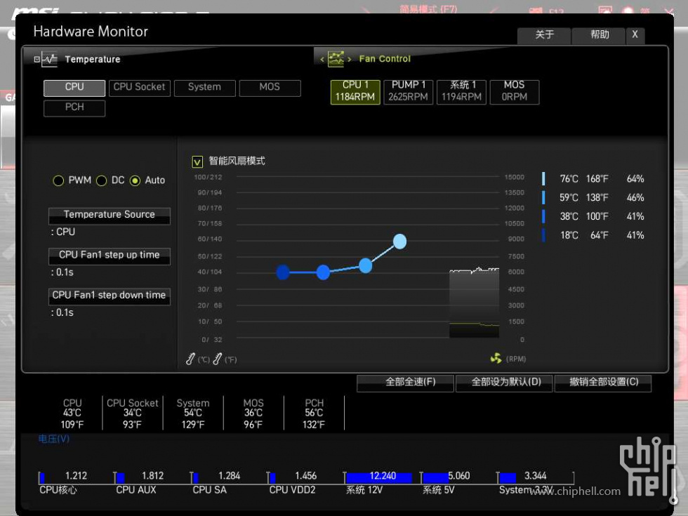

主板里温控设置(风扇不建议低于1200转,否则会吹不透)

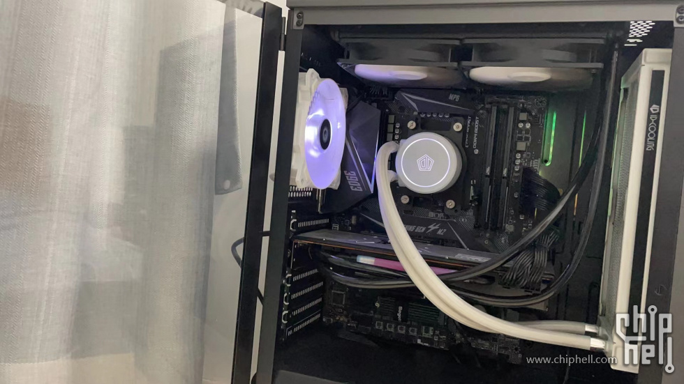

家里电脑(5800X+RX6800,240+240)
这种机箱就是大多数人在用,前置能装3个风扇或冷排,顶上装2个风扇或冷排。在没有侧口时,只能将CPU冷排装在前置(折中方法),而显卡冷排装在顶上。
由于5800X其实并不热,把它当做进风口也是可以的。如果显卡装前置后,以吹风型式出来,效果非常差,跟风冷差不多,但往机箱里吹的话,机箱内又各种高温,显卡冷排要么装在顶部或尾部是最好的,对于这种机箱,双水冷只能折中,或者CPU变为风冷,然后前置3风扇进风,否则只能换机箱。
前置冷排建议风量加大些,显卡吃CPU的排热后会有点热,还好的是5800X原本在1.2V下并不热
实测游戏地平线:黎明时分(半小时)
全速全功率(室温24度)
显卡核心表面平均温度49.3,热点平均57.7多,CPU平均46.4度(全核4.5G-1.2V)
开起垂直同步80帧
显卡核心表面平均温度44,热点平均49.7多,CPU平均43度(全核4.5G-1.2V)
实测如果用的一体水安装方向错误的话,温度和风冷差不多的。
巧门:就是进风不能通过第一道加热(不能装散热冷排),进来的风量要足够给CPU冷排和显卡冷排出热量。
以上是个人实践出来的经验。

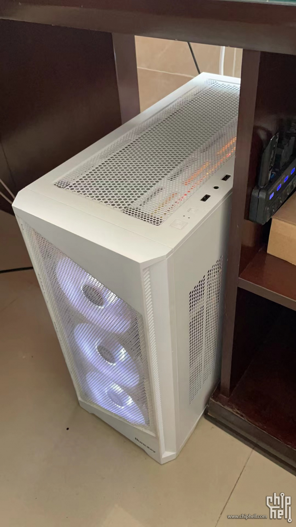

机箱啥型号 航嘉的机箱居然有类似o11d的侧冷排+主板前移结构
 楼主| 发表于 2023-6-17 14:46 | 显示全部楼层
航嘉GX760S,前置玻璃拆掉换成大孔网,这机箱便宜啊
