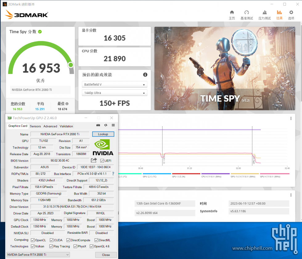

 楼主| 发表于 2023-6-18 10:19 | 显示全部楼层
ztysf477 发表于 2023-6-17 05:15
120不解锁功耗也能跑2100的,温度还低,我没解锁显存可以拉1000 频率拉130就能到2100了!! ...
不解锁功耗性能没上来的,跑一下3Dmark或游戏看一下就知道

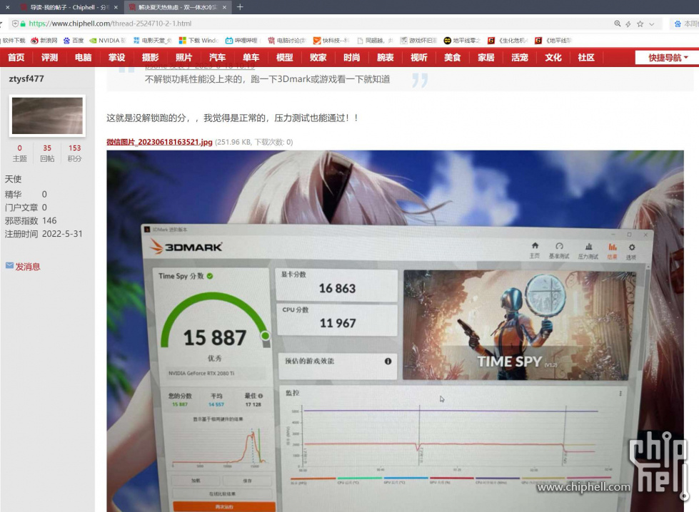

发表于 2023-6-18 16:37 | 显示全部楼层
这就是没解锁跑的分,,我觉得是正常的,压力测试也能通过!!
 楼主| 发表于 2023-6-18 17:13 | 显示全部楼层
最高功耗看一下

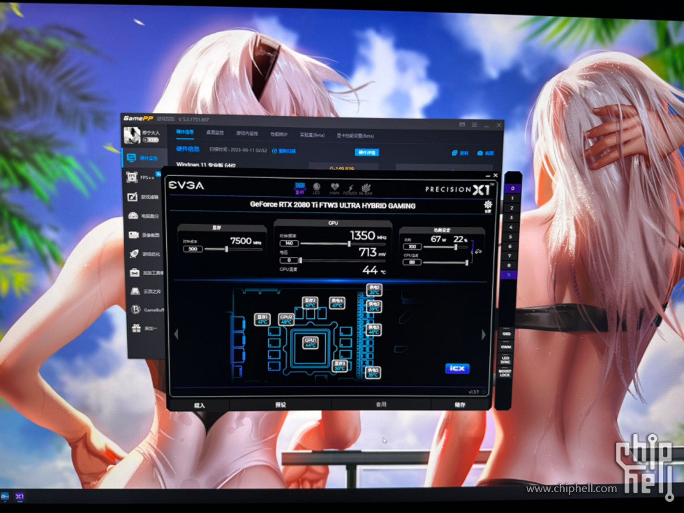

psone 发表于 2023-6-18 17:13
最高功耗看一下
之前回你帖子的截图,玩游戏接近300W,bios不拉功耗也就是300W,拉功耗373W,日常用显存就小超了一下

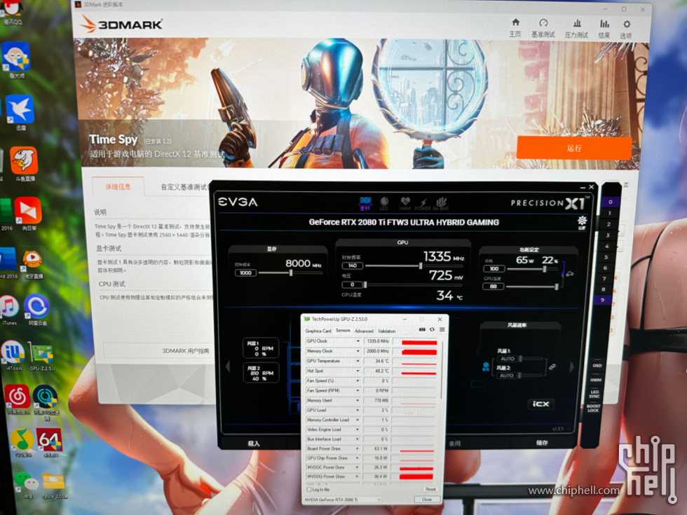

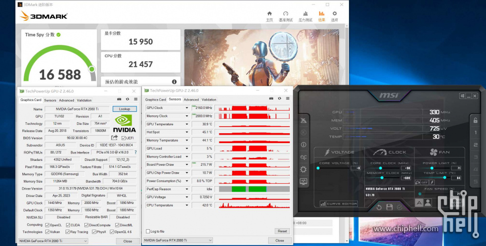

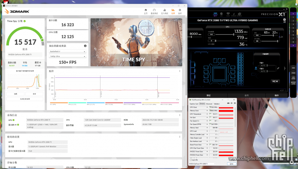

 楼主| 发表于 2023-6-19 13:25 | 显示全部楼层
ztysf477 发表于 2023-6-18 15:46
之前回你帖子的截图,玩游戏接近300W,bios不拉功耗也就是300W,拉功耗373W,日常用显存就小超了一下[偷 ...
用GPUZ打开记录跑3DMARK时看看最高功耗
你这样很容易自己搞不清楚
我的卡硬改解锁到420W
华硕水冷BIOS默认,但显卡功耗解锁420W下
1.63W
模拟回这张BIOS默认300W下,极限参数加入去显存8000频率,核心1890
根本频率上不来,分数也没有
对显卡了解的人都知道解锁功耗是性能释放。

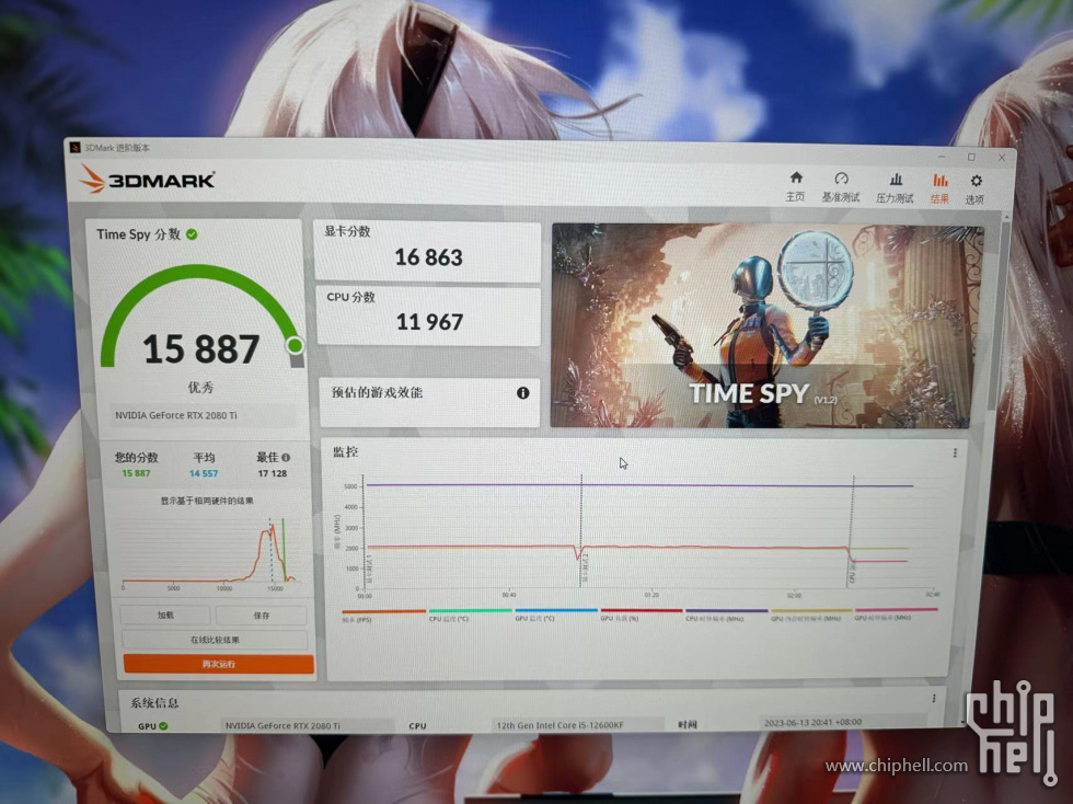

发表于 2023-6-19 21:27 | 显示全部楼层
你这样很容易自己搞不清楚
我的卡硬改解锁到420W
这是今晚下班回家跑的,没解锁功耗,实际功耗在308W,正常性能!
 楼主| 发表于 2023-6-19 22:09 | 显示全部楼层
哈哈哈……。
不解锁功耗能跑出这成绩,全人类谢谢你
 楼主| 发表于 2023-6-19 22:13 | 显示全部楼层
继续表演你说的没解锁功耗(300W)能跑出1.68W
发表于 2023-6-19 22:46 | 显示全部楼层
我说的是跑分正常,我没说解锁功耗跑跑分啊,我只是说120水冷可以压住,夏天不用焦虑而已,不是证明我多牛逼,只是说的温度焦虑,别误会这个意思!
发表于 2023-6-19 22:51 | 显示全部楼层
不想扯了,你都对,功耗308W就算解锁功耗?这卡解锁功耗373W,然后你说我这是解锁了功耗?你说是就是吧,论坛里面也没比要那么认真,EVGA这水冷2080ti最低功耗就是300W!最后只是想说明2080ti上120没有什么温度焦虑,日常使用50度以下,小超一下可以稳2100玩游戏而已,就这么简单!
