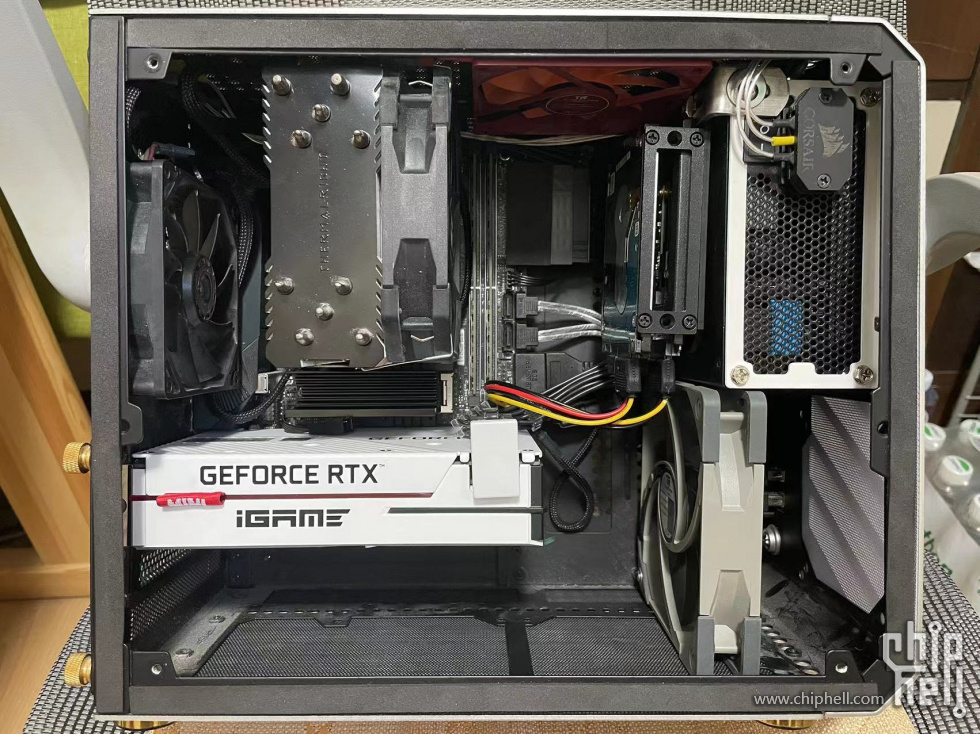

X风冷
猫头鹰散热器
需要注意的是猫头鹰 U14S DX-4677 散热器 附赠 T30 梅花螺丝
U14S DX-4677 安装后的效果
真的很大
散热效果明显强于 U12S LGA4677,但强的有限,如果打开上下风道,英特尔® 至强® W9-3495X   @4.8GHz  核心  屋内空调,程序可以正常运行
但如果把防尘网安装上就不行了,电脑会瞬间重启(运行程序一段时间后,疑似瞬间过热重启,临重启前最高温度显示摄氏度83)

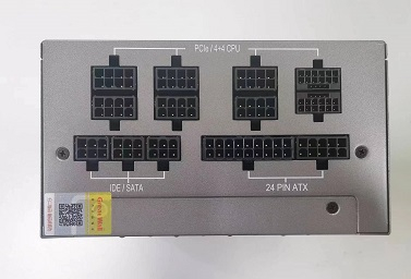

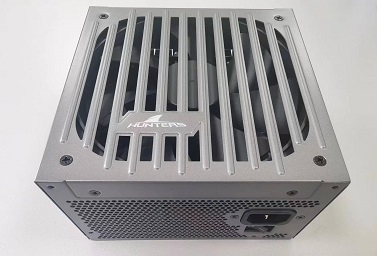

长城N20 2000瓦电源

这个风道  这么看着有点怪啊   那个电源下移的话  不就通了吗

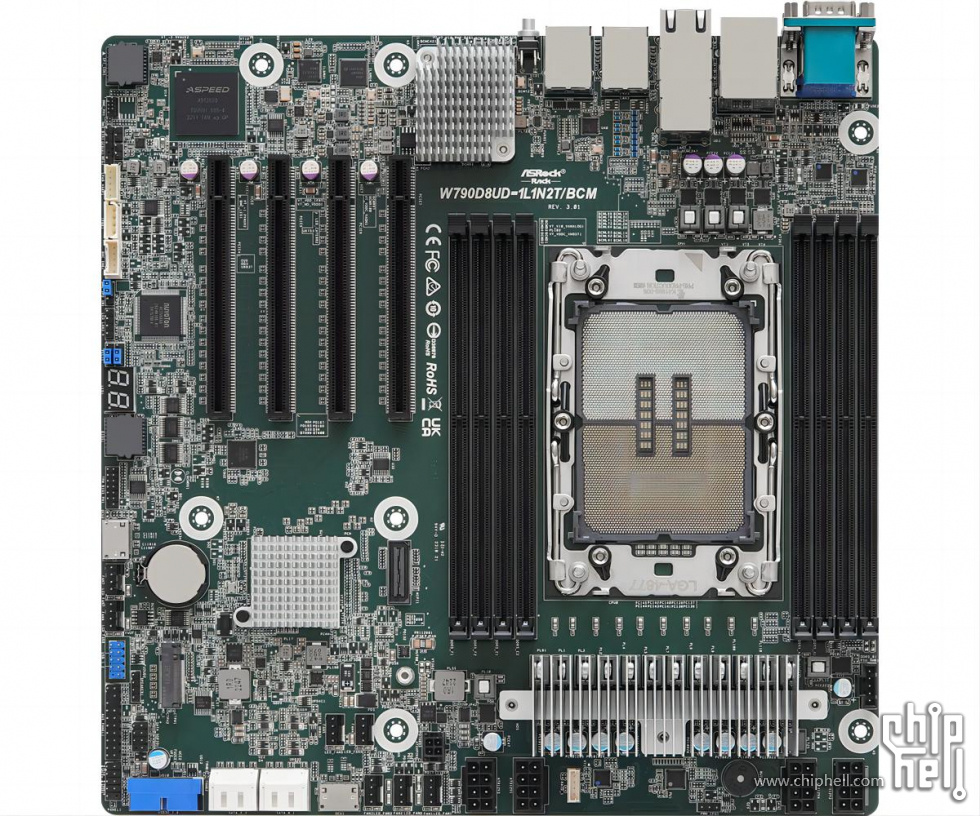

https://www.ithome.com/0/700/060.htm
“IT之家 6 月 15 日消息,英特尔现已推出新一代至强 W-2400 和 W-3400 系列工作站处理器,配套的主板为 W790。现在,华擎旗下的服务器品牌永擎推出了 W790 主板,采用了相对较小的 Deep Micro-ATX 板型
https://www.asrockrack.com/gener ... /BCM#Specifications
电源接口        1 Micro-Fit (4-pin, ATX PSU signal) w/ ATX 24-pin adapter cable, 4 (8-pin, ATX 12V)
“IT之家 6 月 15 日消息,英特尔现已推出新一代至强 W-2400 和  ...
这个吗?
另外,你要跑这功耗,直接用abee那水冷就行了,比风冷要强太多了,估计750w也就70度
发表于 2023-6-17 22:02 | 显示全部楼层
LZ的N20吵不

 楼主| 发表于 2023-6-17 23:16 | 显示全部楼层
开机瞬间有噪音,
正常运行后没噪音

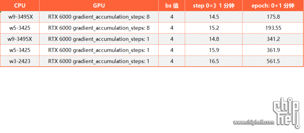

fcys 发表于 2023-6-17 22:05
你这没跑什么负载啊,按说4.1-4.2跑满了就700W了,还不是avx
我跑LLM微调的,CPU再快也比GPU慢非常非常多
我都后悔买这么高端的CPU ,即使优化后性能也就那样

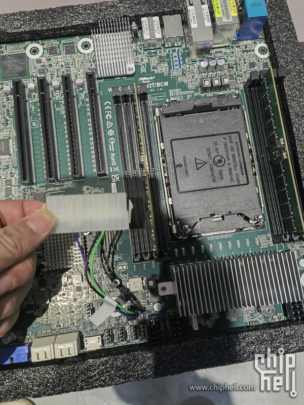

求指点,这个主板的怎么用SFT或ATX的电源啊?
“ Micro-Fit (4-pin, ATX PSU signal) w/ ATX 24-pin adapter cable, 4 (8-pin, ATX 12V)”
这是什么接口?  CPU 的4+4PIN?
我都后悔买这么高端的CPU ,即使优化后性能也就那样 ...
说到性能,我想起来,
我在网上其他地方看到的,记得不是那么清楚了,也不一定准确。
总的,简单来说W 3400系列对比13900K或者12900K,
W 2400和W3400系列的优势是4通道和8通道,以及PCI-E的通道数量
只身的CPU能力并没有多强大
早期玩过R4E后,觉得4通道,没撒子效果
我觉得高端平台,很经抗,耐用,小折腾不怕,可以隔三差五的小折腾。

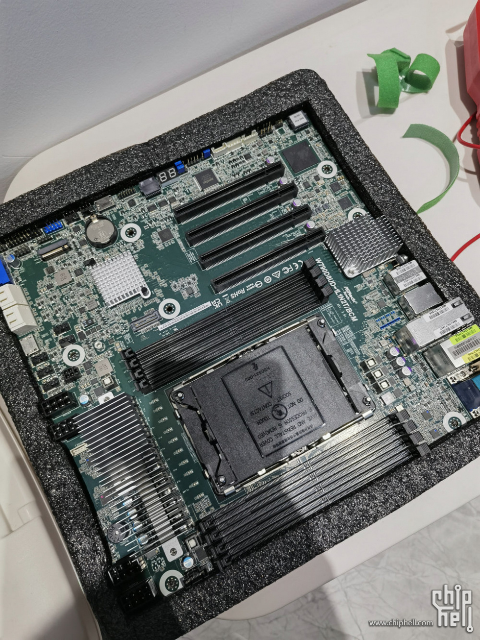

fcys 发表于 2023-6-17 22:02
这个吗?
另外,你要跑这功耗,直接用abee那水冷就行了,比风冷要强太多了,估计750w也就70度 ...
你有实物图,牛逼。
发表于 2023-6-18 06:55 | 显示全部楼层
“ Micro-Fit (4-pin, ATX PSU signal) w/ ATX 24-pin ada ...

这风扇看着难受 为什么顶上俩猫扇不放下面 下面俩黑的放上面看着舒服点
