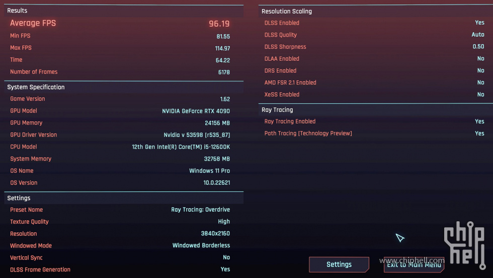

附个2077 benchmark 其实是有一些失望的 毕竟大家对4090一致好评 结果到头来还是不能轻松4k@120Hz 如果不是像我一样瘾大的手贱的建议还是等5090吧
2070 benchmark
2070 benchmark
