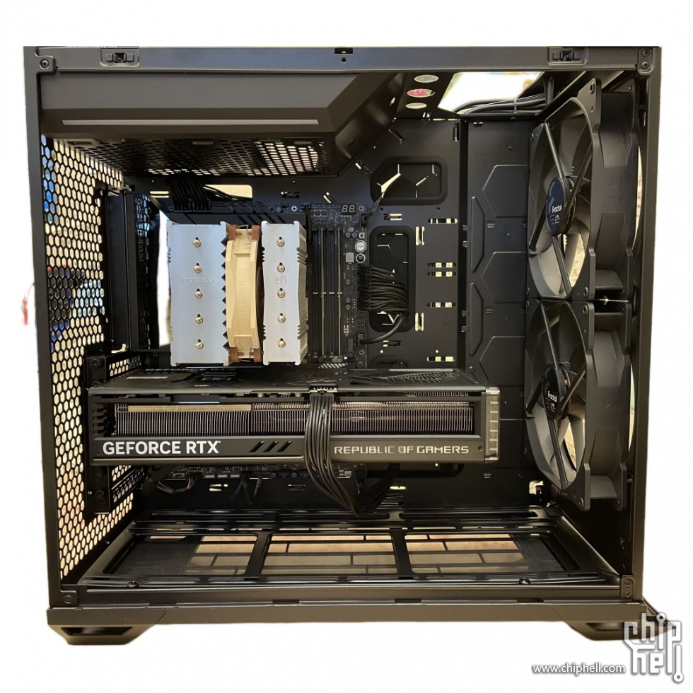

配置1:
CPU:   英特尔 i7-13700K
主板:   华硕 ROG MAXIMUS Z790 HERO
显卡:   华硕 ROG Strix GeForce RTX 4090 O24G
内存:   SK海力士 DDR5 5600 C46 16G ×2
机箱:   分型工艺 Torrent Light TG
电源:   海韵 Vertex GX-1200
散热器:猫头鹰 NH-D12L

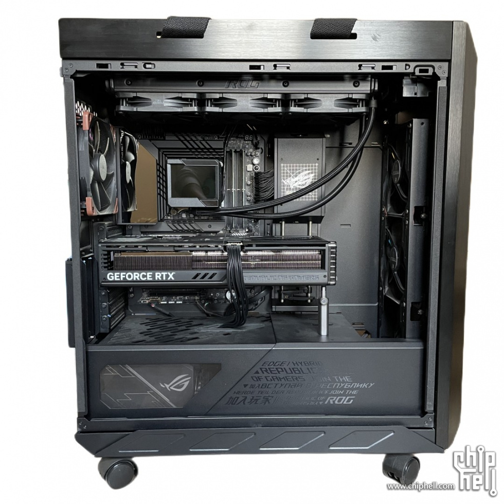

换下用了快4年的太阳神机箱,告别水冷散热器
Torrent养老箱登场

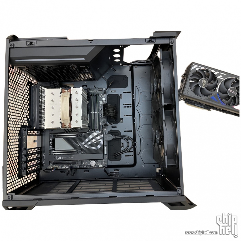

Torrent这个系列的一个设计优点就是全是快拆设计,分分钟把左右侧板、前置和顶部拆完,这一点对于喜欢折腾的玩家太友好。
拆开前面板进气格栅,里面2个18cm的进气风扇,超大的进气量是风冷的强力保障,这也是整个机箱的精髓所在。如果没有这2把扇子,这个箱子的实际体验和一般传统结构没啥太大区别。我收到这个箱子的时候翻车了,其中一个风扇嗡嗡异响 换新后解决,这品控有待加强。
传统艺能,包装盒展示
四面快拆后,露出机箱骨架,这钢板强度很一般。需要注意的一点是,这个箱子提起的时候,特别是装完硬件之后,要学会找到合适的点位 前面是塑料件受力容易有风险,如果手放到电源仓风扇铁网那里提起的话,容易变形。
如果安装像ROG Z790Hero这样有背板的主板,需要拆下机箱CPU供电线处的黑色理线塞,不然会与主板背板冲突。
如果你的显卡长度在330mm以内,我强烈建议你买中杯的Torrent compact以获得更小的体积和更极致的风冷体验。好像华硕马上要推出320mm左右的新款短PCB版本TUF 4090,如果给我一次重来的机会,我会选择compact+短款4090

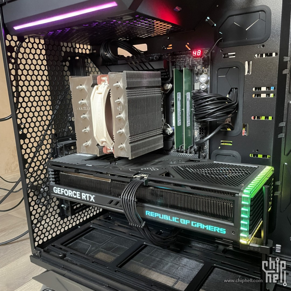

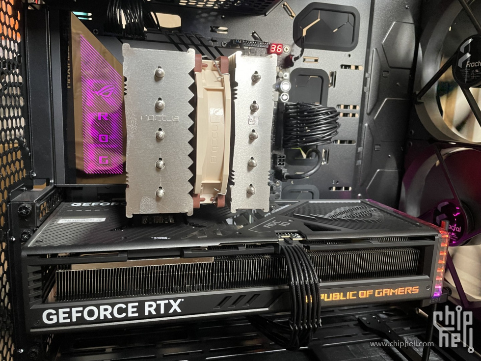

这里CPU散热的选择纯属我个人喜好,各位可以选择散热规模更大的风冷散热器,如D15等。我选择D12L的原因是体积较小相对美观,且CPU默频下和D15差异很小,特别是散热片和显卡之间的间隙相比D15更大一点,在拆装显卡的过程中不容易让显卡背板和散热片打架。
这里非常不推荐这个箱子用一体水冷散热器,因为从安装的合理性上只能选择装在前置吊装,当然这就必须拆除前置两个18cm风扇,等于把这个箱子的灵魂给舍弃了,虽然也有转接板可以将18cm风扇装在360一体水冷排上,但我个人认为这就失去了选择此风冷机箱的意义,因为目前主流的机箱都是上置水冷位,这种结构更利于一体水冷的安装和实际体验。

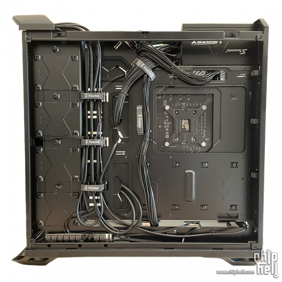

背线的理线非常的轻松,无需定制线,用海韵峰睿电源标配的压纹线配合机箱的理线槽加上几根扎带就可以整理的还不错了
背面的2个3.5硬盘架我已拆掉,个人认为往后的装机大容量M.2 SSD已经足够便宜大碗,机箱厂可以出一点无3.5和2.5盘位的个性化产品。
这里要提一下,Torrent兼容的电源最大限长是23cm,compact是21cm,实际不用定制线的情况下,特别是CPU供电线因为离主板位置最近线材冗余最多,此时如果使用的电源尺寸在16-17cm或以下比较合适,这种尺寸下电源仓剩余的空间可以把各种线材的冗余部分都放在此处,减少了理线的难度。
机箱底部空间我选择把自带的3个14cm风扇全部拆除,对4090猛禽的散热意义不是很大,实际跑分和测试过程中,显卡靠近机箱尾部的玻璃侧板处偏热,在底部装一把14cm风扇可能对尾部散热有一定帮助。听说如果把底部用隔板封死,可使风道更加顺畅,直进直出,个人没有测试过。

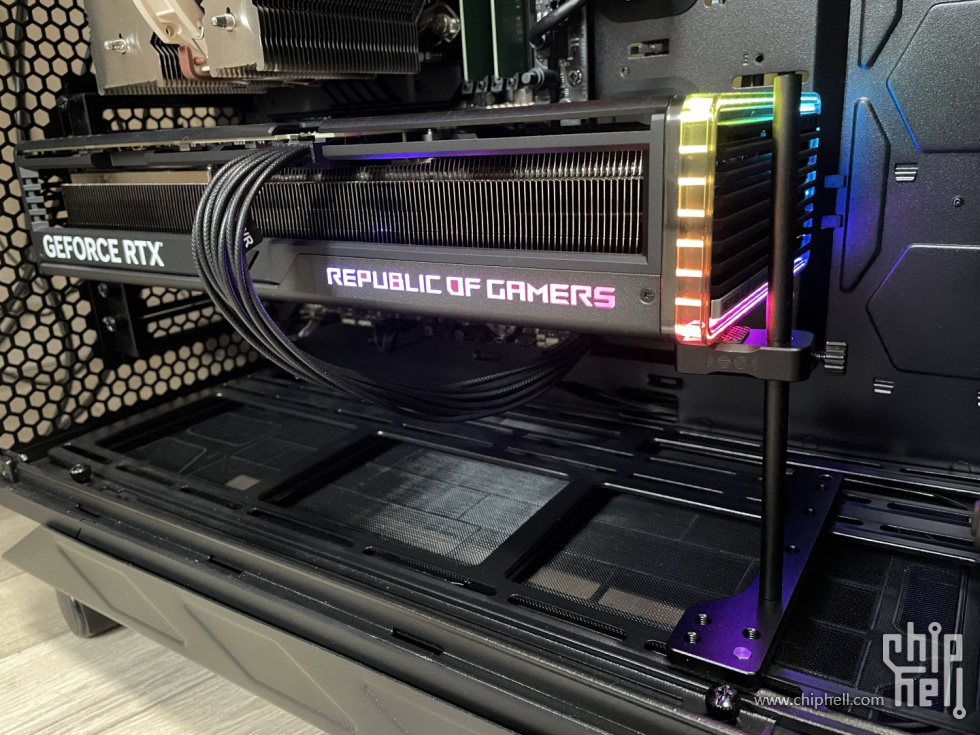

由于4090猛禽太重需安装显卡支架,猛禽自带的支架太短,且此箱子底部的风扇支架强度极其拉胯 (我这个收货的时候就发现已经变形,弯了),故用了DENG Studio的这种可以固定在风扇支架上的全铝显卡支架,这个支架的做工非常好。
最终形态......

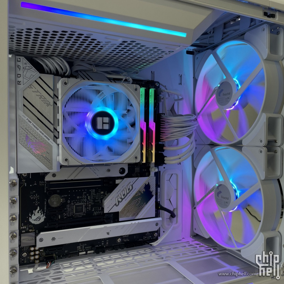

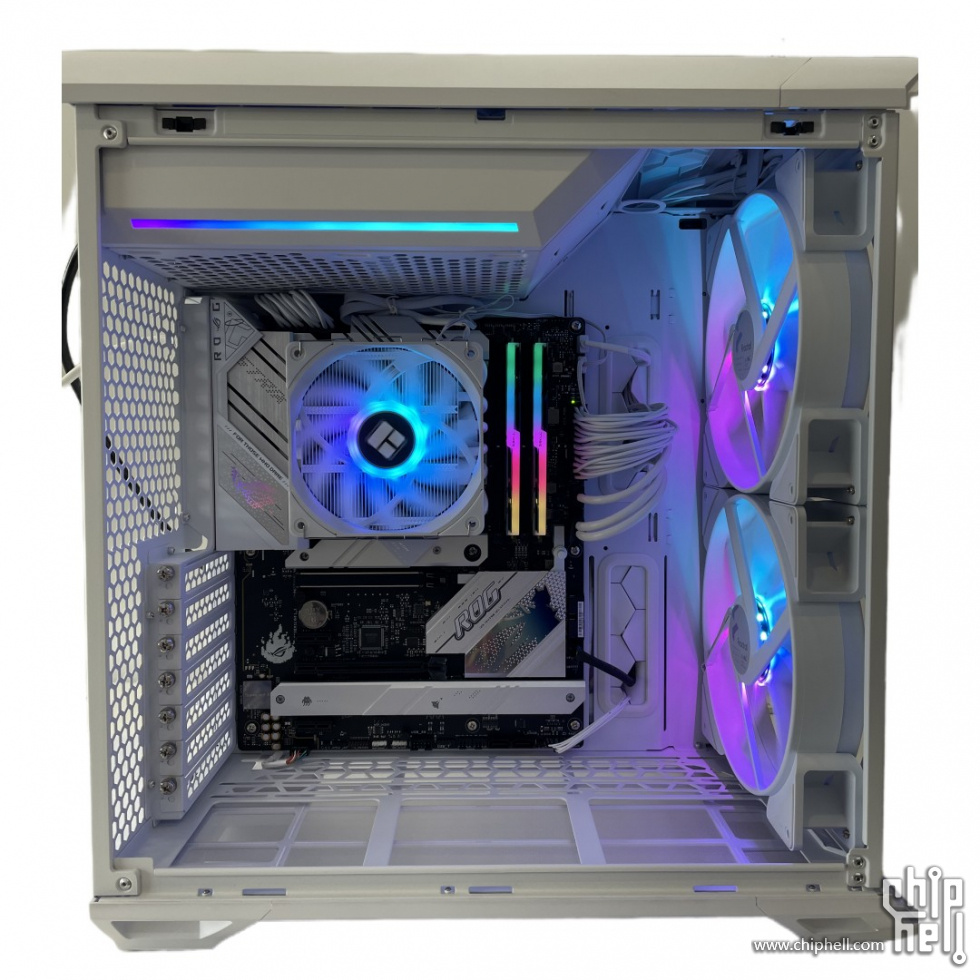

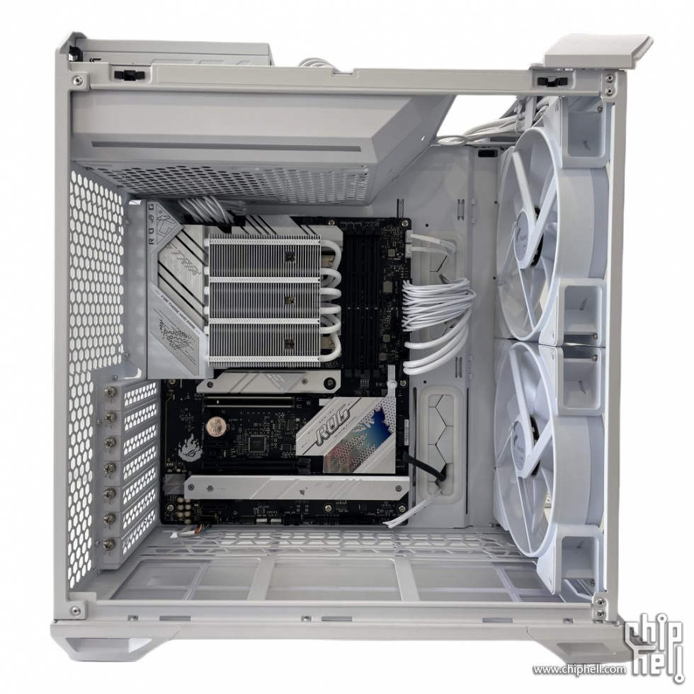

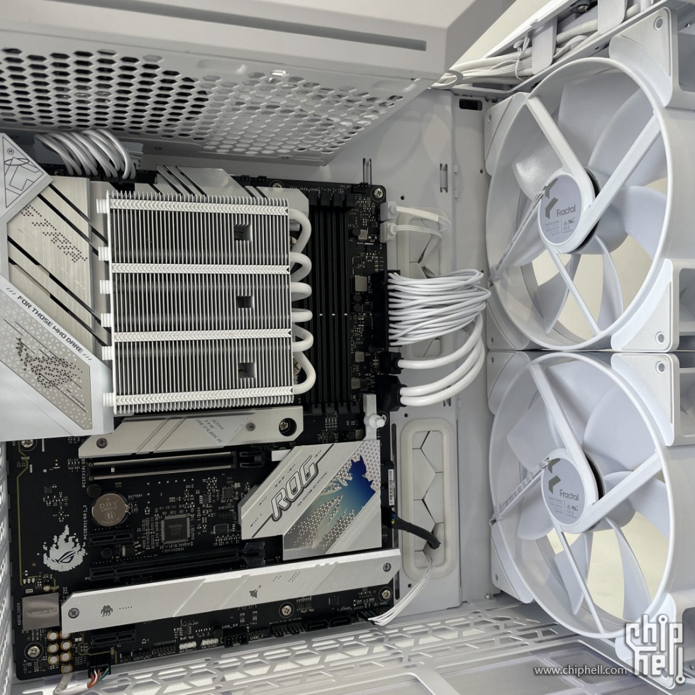

配置2:
CPU:   英特尔 i5-12400
主板:   华硕 ROG Strix B760-A WIFI D4
内存:   芝奇幻光戟 DDR4 3200 CL14 8G ×2
机箱:   分型工艺 Torrent Clear TG RGB
电源:   海韵 Focus GX-850 White
散热器:利民 AXP120-X67 White ARGB

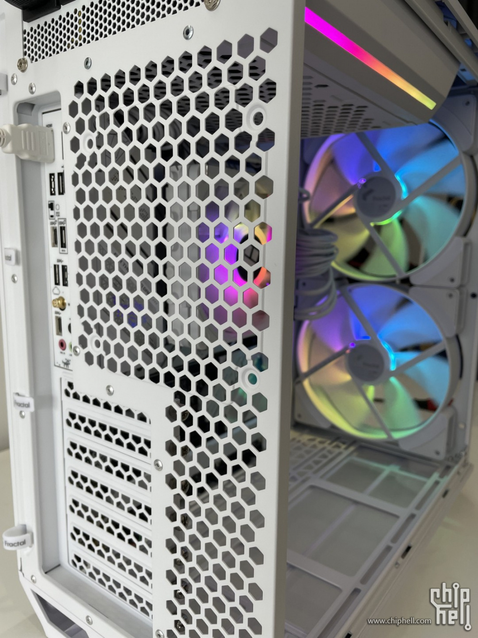

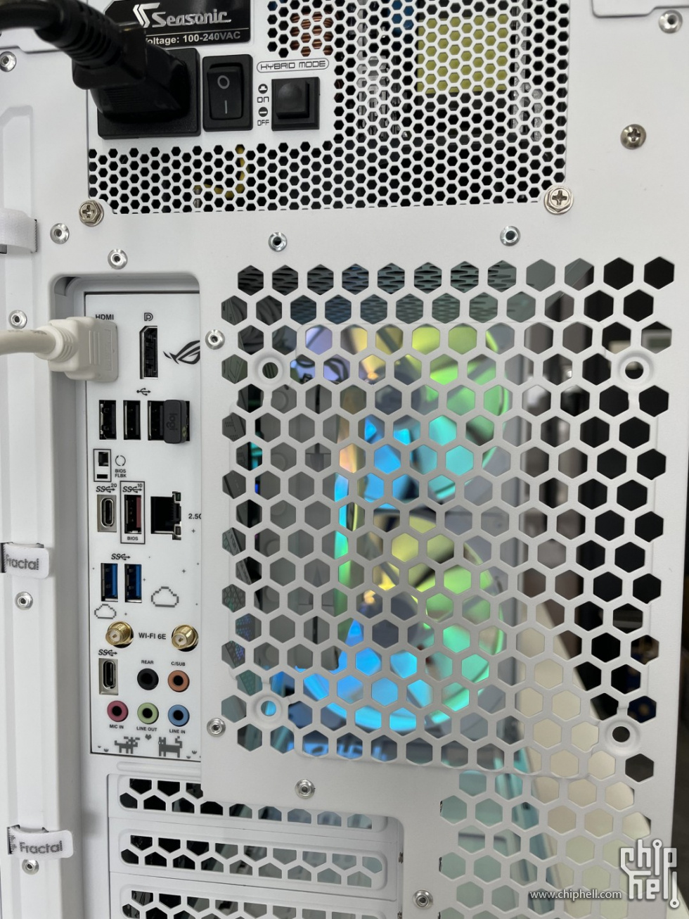

这个箱子是在小黄鱼上收的,主要是compact纯白RGB的太少了,之前出的白色款io线材和风扇都是黑色的
孩子不喜欢塔式风冷,所以在小黄鱼上收了这款下压式。
吹雪大板带这个12400已是过于,主要还是考虑颜值吧,如果考虑性价比的可以选择Prime B760大板。
显卡打算一年之后再买,目前孩子在一所重点中学火箭班成绩一直名列前茅,刚获得了区级优秀学生,大概率会和我是初中和高中校友,所有已许诺明年中考结束后给小校友捐赠一块显卡
前面也说得差不多了,直接上成品图吧。
