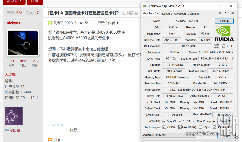

看了下手上的A4000,不开ECC是16G显存
不过因为是单涡轮,单8PIN,不改的话算力不是很高
改完卡散热,超频以后倒是可以很强
