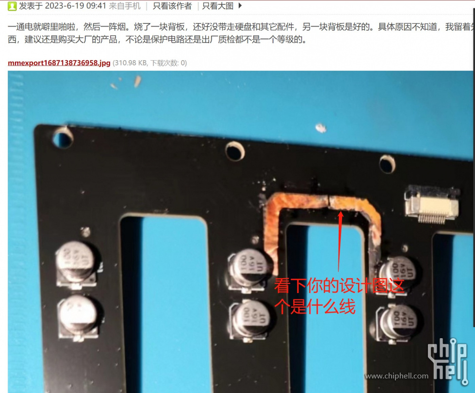

一通电就噼里啪啦,然后一阵烟。烧了一块背板,还好没带走硬盘和其它配件,另一块背板是好的。具体原因不知道,我留着先研究一下。有电路的东西,建议还是购买大厂的产品,不论是保护电路还是出厂质检都不是一个等级的。

这种情况是短路了把?过载不太可能烧断铜箔~

不是,铜皮怎么能这样的?

这背板的电容看着好差。

短路了,开机瞬间烧的。
 楼主| 发表于 2023-6-20 07:48 来自手机 | 显示全部楼层
Anderson997 发表于 2023-6-19 20:14
不是,铜皮怎么能这样的?
烧断了,pcb表面涂层都烧掉了

电涌不会这么大电流,都是打坏器件的多,这么粗的铜线不会烧断

收到问题背板了没?是什么原因造成的,按说批量做的线路板不应该短路,就简单的几根线。

还没收到,所以我也在纳闷,等收到了送检出结果再看看吧,有结果后续也好避免,之前半人马烧了几个,但都是拿tt钢影的大4p线接海盗船的电源用,这两个电源的针脚定义不一样,但是这个问了楼主是用的电源的原装线

出事的背板还是寄回吧,我送去另一个工厂检测,看看是什么原因

还没收到,所以我也在纳闷,等收到了送检出结果再看看吧,有结果后续也好避免,之前半人马烧了几个,但都 ...
你把背板的设计线路图贴上来,照着图片烧了位置对比一下
发表于 2023-6-20 10:13 | 显示全部楼层
发货前可以尝试每片背板都用万用表测量一下,贴唯一专属标签,测量视频留存备用,比较保险,避免不必要的纠纷和误导粉丝,最起码自己心里也踏实。
