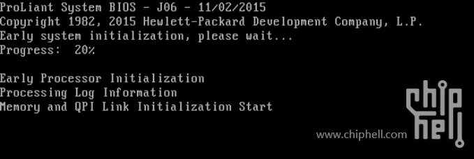

gen8昨晚还正常使用。后来因为打雷关机后就把排插断电了(平时长期不断电,因为一断电通电后就要2次启动。)
今天加了块硬盘,通电后就自动开机进不去,一直卡在20%。应该跟加硬盘没关系,去掉硬盘还原昨晚状态问题依然存在。
求助各位大佬咋情况。。。

 楼主| 发表于 2023-6-19 13:08 | 显示全部楼层
imyz 发表于 2023-6-19 11:57
我遇到这种情况通常是:
1. 洗个手(防静电)开机箱;
谢谢!试了下清理内存还是进不去。
不过提醒了我用常规老办法,换电池就能进去了。。。
