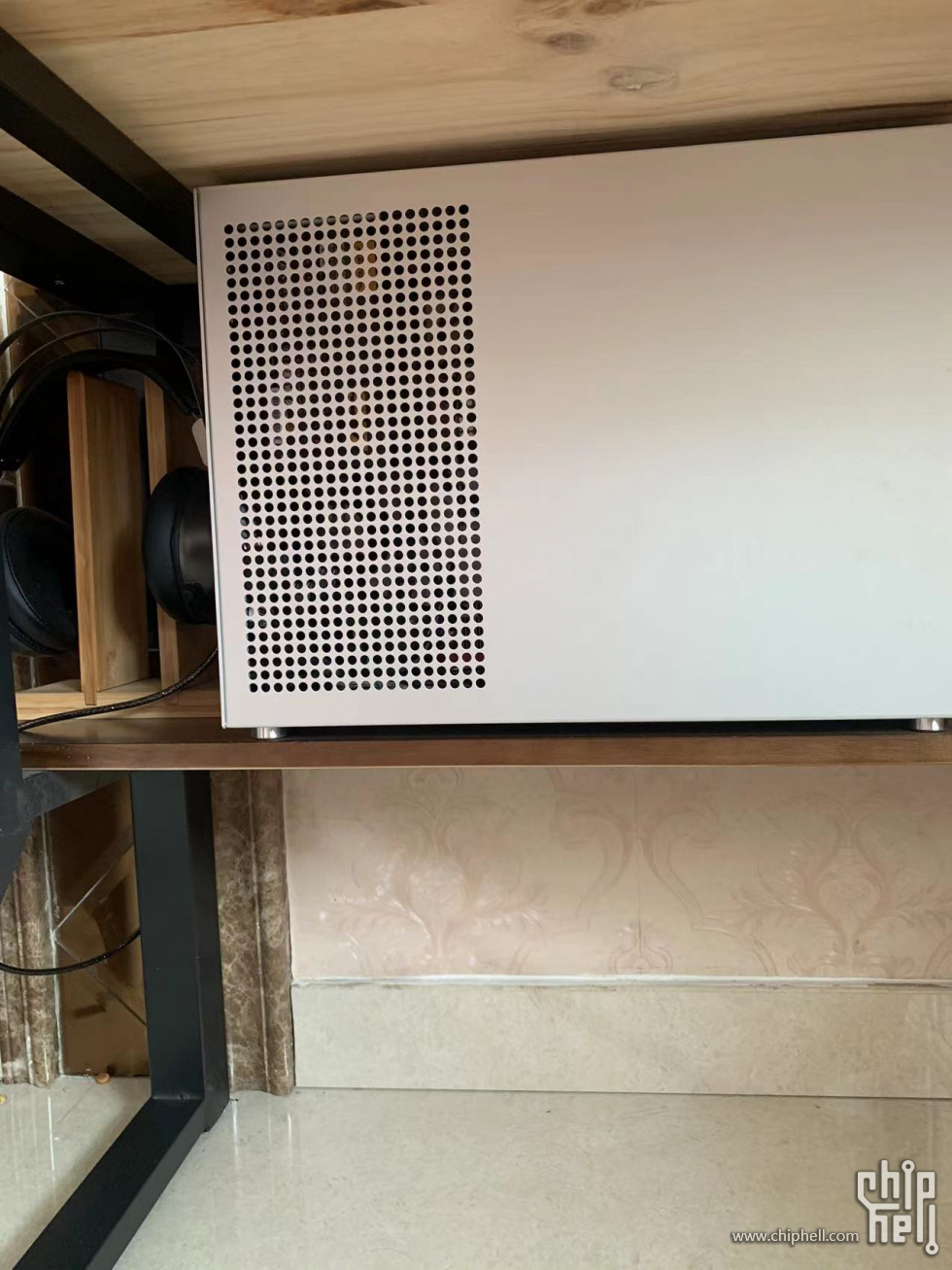

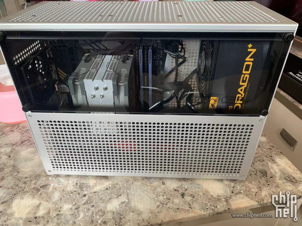

matx主板,5600x平台,显卡3060ti,CPU温度很正常,主要是显卡,一玩游戏风扇起飞,大概3400转左右,噪音太大了,温度85度左右,无空调环境。这个小 机箱还是设计有些不合理,主板太靠下了,顶部预留的空间有些大,我显卡风扇和机箱底部2个风扇间隙特别小,图片上也能看出来,在加上机箱底部与桌子的高度,也就1cm,顶部距离桌面也是1cm,还有侧面盖板位置(正对显卡散热)正好被桌子挡板挡住了,也没办法调换机箱位置,走线太麻烦了,实在不想折腾,我在想是不是把显卡换了一体式水冷散热会好很多?

 楼主| 发表于 2023-6-19 14:17 | 显示全部楼层
raiya 发表于 2023-6-19 14:16
买个吹人的电风扇吹着,让机箱外部的空气流动。
往哪吹?对着机箱侧板位置吗?风扇是有,还有2个循环扇呢,那个风量很大,就是没地方放风扇

换机箱,机箱放地上,留够下部进风空间!
发表于 2023-6-19 14:36 | 显示全部楼层
上面风阻太大了,换个矮一点机箱,或者机箱脚垫拆了,把外面底板切割些底部进风缺口。。。

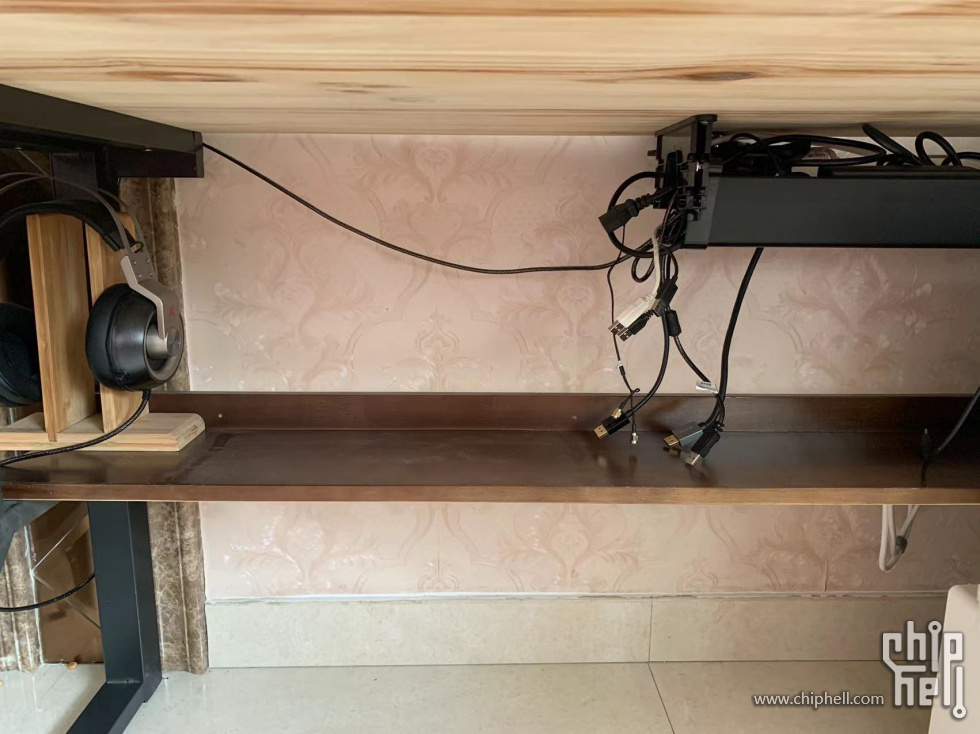

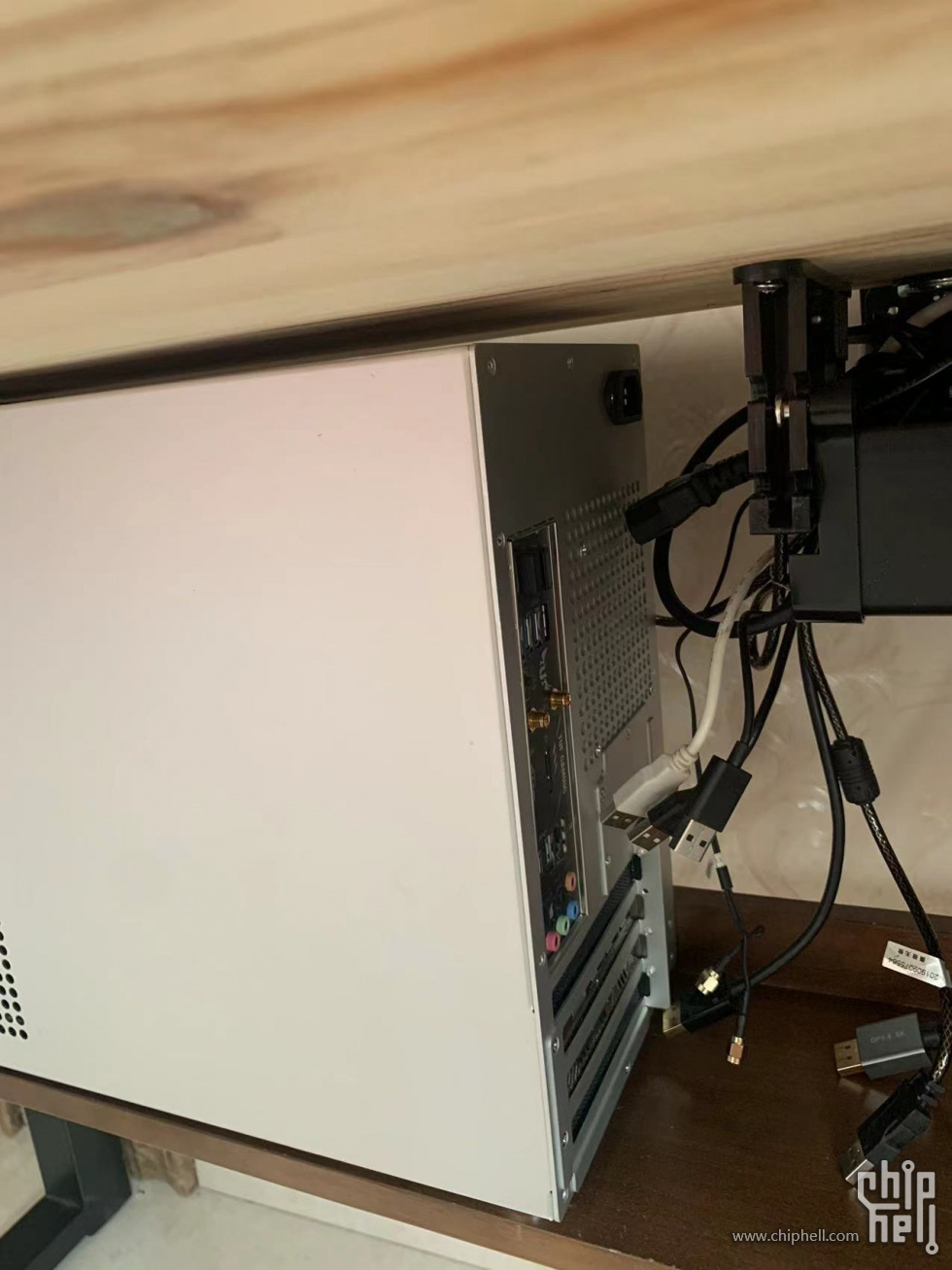

发表于 2023-6-19 14:40 | 显示全部楼层
感觉机箱翻个面贴墙试试看,主板的面贴墙

 楼主| 发表于 2023-6-19 14:42 | 显示全部楼层
神棍儿 发表于 2023-6-19 14:18
显卡换换硅脂 散热垫,其它都不用动
这卡待机40度,烤鸡85度,换了硅脂降个3-5度能解决风扇噪音问题?
 楼主| 发表于 2023-6-19 14:43 | 显示全部楼层
hammers 发表于 2023-6-19 14:40
感觉机箱翻个面贴墙试试看,主板的面贴墙
我也想到这个问题了,就是因为走线太麻烦了,桌面下面线槽里一大堆线,实在不想折腾了
 楼主| 发表于 2023-6-19 14:44 | 显示全部楼层
lmwa 发表于 2023-6-19 14:33
换机箱,机箱放地上,留够下部进风空间!
就因为以前机箱在地面造成地面大量积灰,所以才特意换了桌子和机箱,还特么正好可以放进来,主要是美观,没有走线和大量灰尘问题
 楼主| 发表于 2023-6-19 14:45 | 显示全部楼层
terry0086 发表于 2023-6-19 14:36
上面风阻太大了,换个矮一点机箱,或者机箱脚垫拆了,把外面底板切割些底部进风缺口。。。 ...
这个机箱除了正面,其他全部都是孔洞的,底部全部都是孔,风扇都是9mm的薄扇,12mm的风扇底部都装不下

 楼主| 发表于 2023-6-19 14:49 | 显示全部楼层
hammers 发表于 2023-6-19 14:48
把透视的半层有机玻璃盖板卸掉呢?
那个玻璃确实没屌用,那我去掉试试看

发表于 2023-6-19 14:55 | 显示全部楼层
有玻璃的那面靠墙是吧,直接拆了看看,顶上的风出不去没用啊

你这个机箱就是前面板没开洞,导致电源在和CPU的风扇抢风,这样风道就不对了,要不就是从后往前吹,上面两个风扇一个进风一个出风,显卡最好是给个风扇从前往后吹

 楼主| 发表于 2023-6-19 14:56 | 显示全部楼层
对,是靠墙的,顶部距离桌面也就1cm距离,需要借助外部风扇把上出风的热量吹走?
发表于 2023-6-19 14:57 | 显示全部楼层
还是A4 H2O 这类A4机箱布局更合理一些。 CPU用水冷超顶部出风,显卡用主板隔开,侧向对外出风。
目前 室温28度,CPU  137K 正常用35度。

发表于 2023-6-19 15:02 | 显示全部楼层
9cm风扇?满速风量也不大,前面板还是堵死的,没风进
还是换机箱吧,趣造2 d31这2款能放下吗
发表于 2023-6-19 15:06 | 显示全部楼层
这机箱完全合理啊,我的建议你控制变量试试看:
(1)你试试把12015换成12025的风扇,m25工包买3把出风;
(2)下置风扇全拿掉;

zyp527 发表于 2023-6-19 14:56
你这个机箱就是前面板没开洞,导致电源在和CPU的风扇抢风,这样风道就不对了,要不就是从后往前吹,上面两 ...
机箱另一侧有给电源散热的孔洞,不过我没装风扇,前面板机箱下面倒是也能挤一下装个15mm薄扇,不过没进风口啊,前面板没开口雷人的设计
