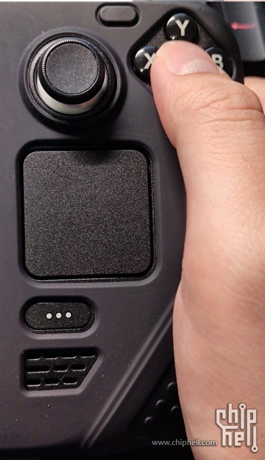

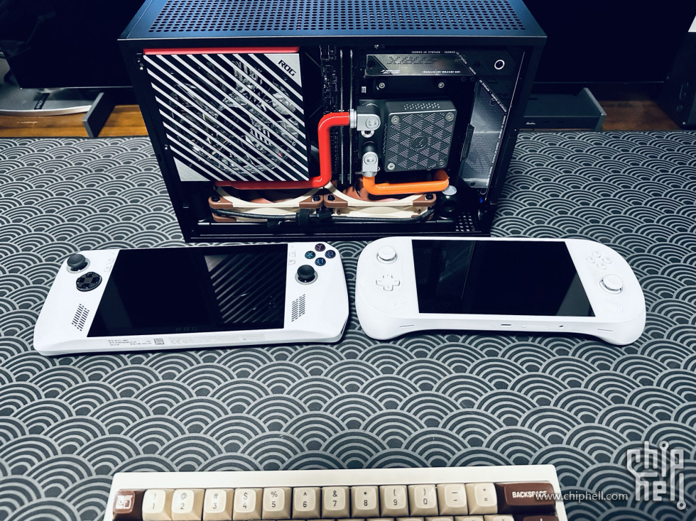

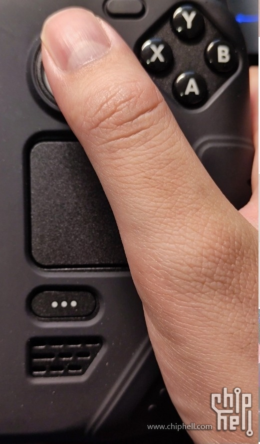

实际用起来的手指感觉如何?
我很喜欢steam deck这个设计,虽然看起来摇杆和按键偏上,但是大拇指关节刚好处在连线中线(xbox手柄其实也一样的),这样按键的时候不需要蜷缩手指(相对的那两个触摸板就需要蜷缩大拇指才能按到了),体验很棒
旁边那个摇杆按键竖直上下排布的就是aya?

PPXG 发表于 2023-6-19 20:28
实际用起来的手指感觉如何?
我很喜欢steam deck这个设计,虽然看起来摇杆和按键偏上,但是大拇指关节刚好 ...
ayaneo2是为了美观故意对称排列的。不是最好的。
ALLY是斜线排列。跟xbox手柄一样。
