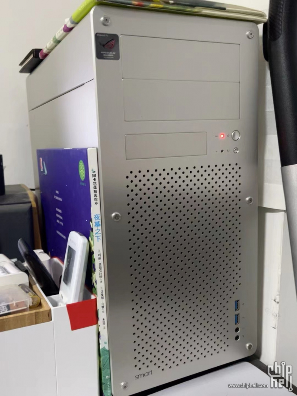

每种工艺和材料都有优缺点吧。像Abee的这个机箱,前面板就是一块兼具装饰和通风的厚铝板,没有折弯。上面和侧面三块是铝薄板,用到了折弯工艺。但这些都是覆盖件,机箱的内框架还是钢的。

你这个t180吧 基本算是老abee巅峰了
发表于 2023-6-20 14:41 | 显示全部楼层
这个是Abee J03, 可以理解为t180的ATX版本
