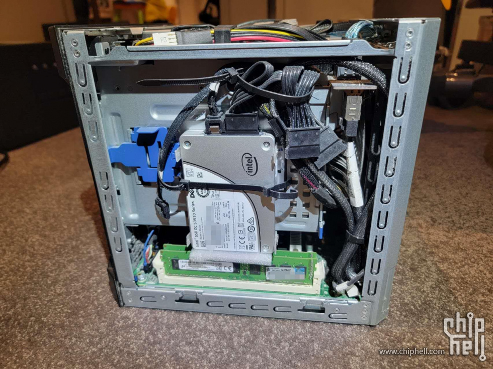

提到MicroServerGen8绝对是一代手搓nas经典产品,老衲最早16年底入手,到手之后就开始了各种改装及扩展之旅,买了各种改装配件,中途曾经达成13盘位稳定运行超过2年;
所以严格意义上应该不算是挑战了,只是当时改装的时候没来得及拍照,最近清灰拍了几张照片,算是对一代经典产品的致敬吧。
最后配置是:
RAID卡:DELL perc H730p;
HDD*4 +2.5 SAS SSD*1 +2.5 SATA SSD*3 --->接RAID卡
2.5 SATA SSD *3 --->接板载芯片组

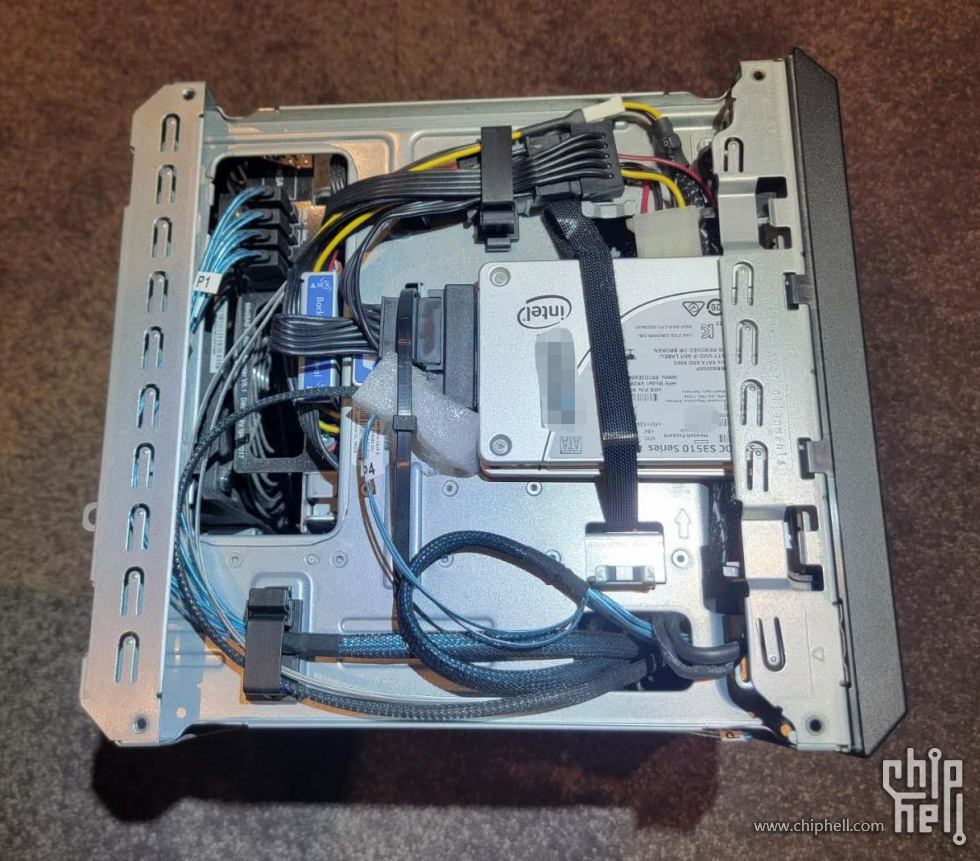

中途拆出来接主板的2块SSD和raid卡的1块SSD挪作他用,raid卡空出位置改接了一块SAS SSD,因为厚度15mm左右,原位置只能改为一块SAS SSD,其他硬盘和固态一直使用至今(稳定运行超过4年)。
机器内部电源位置空间比较大,使用了塑料片和扎带钻孔的方式,原本固定了4块7mm的intel sata SSD和硬盘笼的4块硬盘都接在电源下方的raid卡上;
中途拆出两块sata ssd后,原位置挂入一块15mm厚SAS ssd,空间刚好够;
SAS硬盘后部用pci挡片挂了一个5cm的风扇给raid卡散热,图中可能看不太清。
顶部光驱位实测可以放置两张7mm厚的SATA SSD,使用魔术贴和扎带固定,因为当时也没想着能一直这么用着
机箱右侧位置实测可以放入3块7mm SSD,中途拆出一块挪用了,也是用扎带固定的。
Gen8这款机器整体风道设计的不错,原本担心SSD叠在一起散热会有问题,结果长时间运行后发现基本没有这方面的困扰;
所有SSD除了SAS SSD温度略高,其他SSD温度均不超过40°,而且前面板装了防尘棉,内部积灰问题并不严重;
如果放到现在可能会考虑用3d打印机制作硬盘挂载托架,效果应该会更好;
以上改装思路如果能帮到希望让gen8这款经典机型发挥最后余热的朋友,老衲深感荣幸

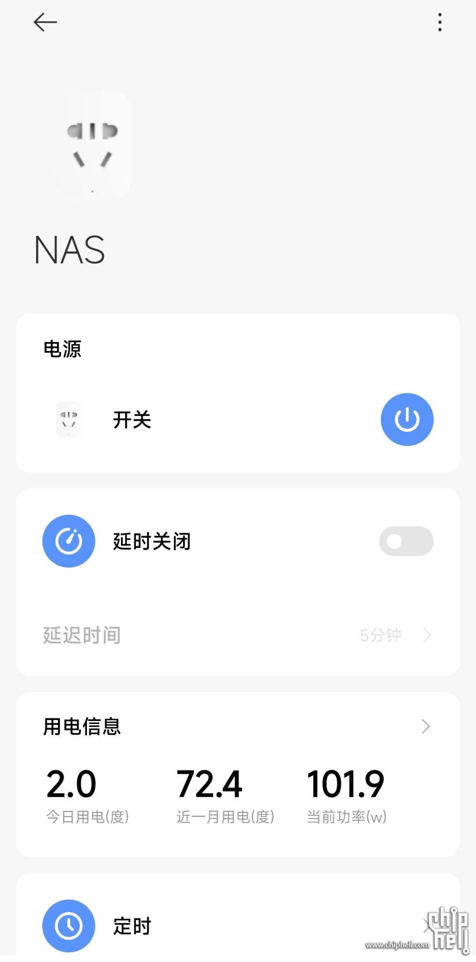

我的这个gen8已经改装成万兆+RAID卡的配置了,具体改造内容可以参考我的另一个帖子:
HP GEN8万兆+RAID卡双PCIE设备无损改装——低成本CPU自带PCIE拆分方案
目前的配置是4个东芝MG10 20TB机械硬盘,6个800G SATA SSD,共12个盘日常功耗大概90W左右。
使用的是米家智能插座(带功率计),因为接到UPS之前,102W的功耗刨去10W左右UPS的损耗,后端gen8的功耗90W左右;
机械硬盘读写频繁的时候整机功耗大概120W左右,新加的万兆网卡功耗增加不多,目前使用很稳定。
