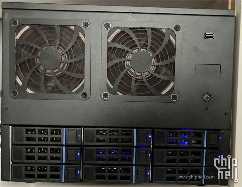

我自己在用这个,买之前也是对比了很久
优点:上下分离散热好,上边cpu散热我用ss135配A12一点问题没有,支持标准电源,atx主板,硬件选择性大很多,硬盘支架3.5,2.5都能用,后边有四个9cm风扇,反正我插满9个也就40度左右,比那种四个螺丝拧硬盘上抽拉的靠谱的多
缺点:挂上前面板之后电源和前置usb都挡住了,摘下来确实丑一点,做工用料确实差一点,就是个铁皮喷漆,里边还不是全黑,有的地方还露着铁皮颜色,不过都不算大问题
楼上有人说走线问题,我倒觉没问题,我是主板6sata+一个pcie转的6sata,空间非常足,他家随机卖的的sata线长短正好,电源线也没问题,空间足够

上边两个12cm吹的是上层,主板cpu啥的,下边硬盘后边有三个9cm风扇,抽风
