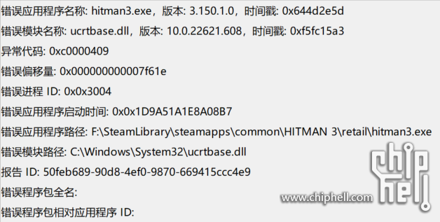

4080显卡玩杀手3时在固定场景掉驱动,关闭xmp也一样,无解了,有时候重启就好了,但是再重启就不行了,更新了最新驱动也没用,系统win11 22H2
CPU是5.6G的13900K!!难道是INTEL CPU的问题触发了显卡掉驱动!!!

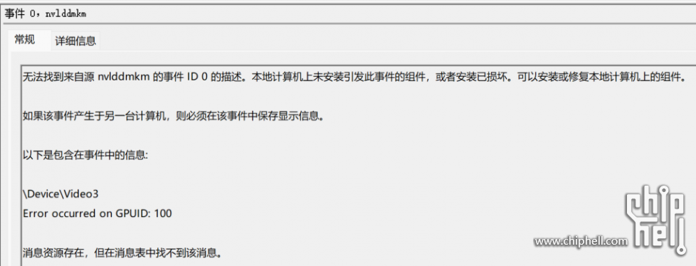

这个Event ID 0的错误最近有好多人都发生过,NV论坛里有不少反馈这个问题的

昨晚也發生了一次黑屏掉驅動,就是拉動視頻的時候黑屏然後恢復【可能疊瓦盤受不了一邊下載一邊拉視頻吧】,事件ID0和ID14
但是我的驅動是去年12月的

这个游戏目前的n卡开光追就是会随机掉驱动,自带的benchmark就很容易发生
