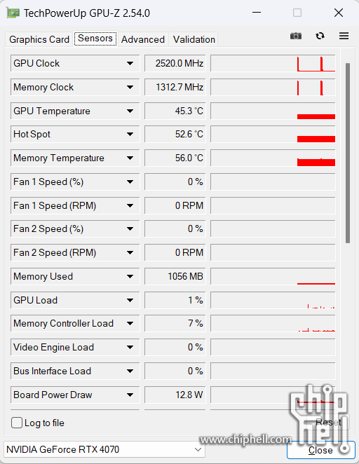

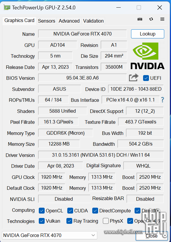

今天4070到货了,回家安装到技 嘉 b550i主板上,结果跑分只有正常的十分之一,后来拿GPU Z一看,显卡频率为0。
升级了技 嘉b550i的bios,无果;
更换了电源线,无果;
把4070拿到另一台技 嘉Z390i主板,结果正常了;
把原来的技 嘉 2060显卡插回技 嘉 b550i,也是正常的。
就是华硕4070和技 嘉b550i不行,难道是不兼容?

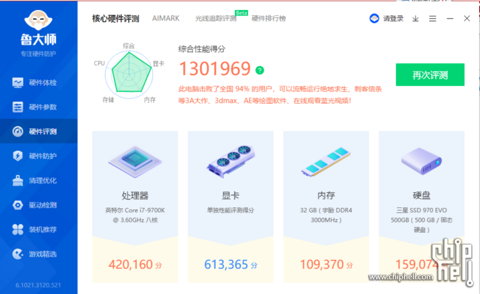

实在折腾不动了,换到9700K和Z390I上了,虽然cpu弱了些,但好歹显卡能正常用了。
后面打算把5800X和b550i挂咸鱼,更换intel
