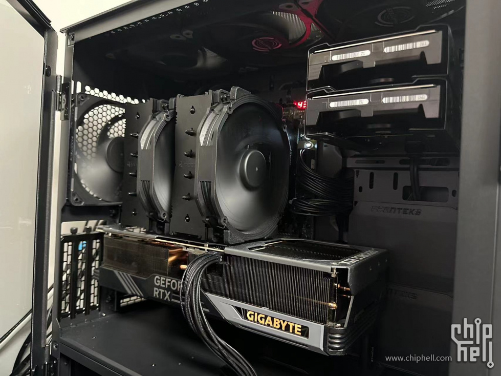

主要是为了把顶部装满(强迫症)
D15 G500A
顶部是2进1出,进的转速固定在了最慢(怕当吸尘器 大概是500转)
这个有硬盘架挡着 应该不会干扰太大吧。。。
我目测 应该就是上、前的冷风,下的显卡热风进D15吧,然后从后、上出。

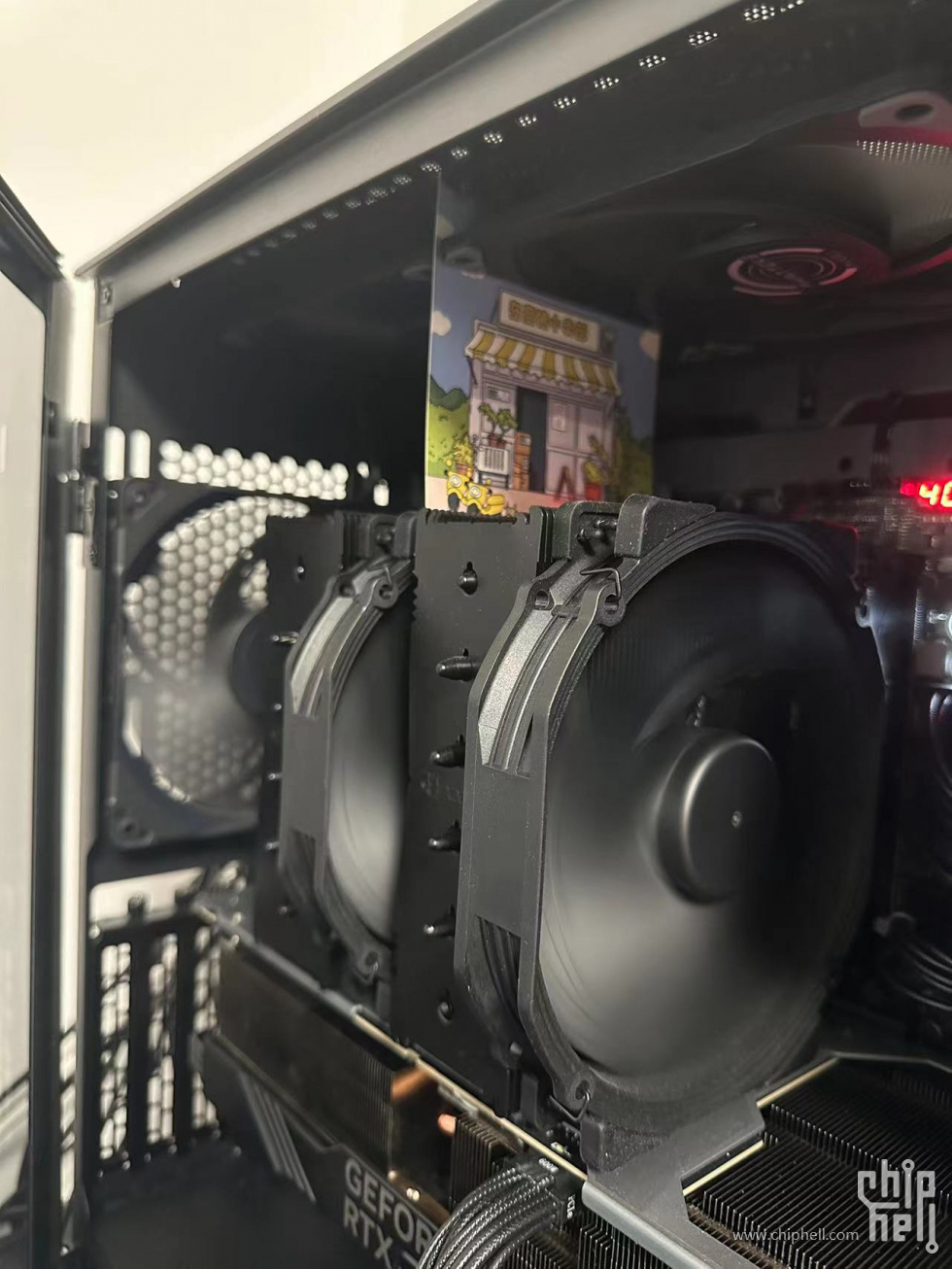

搞了张卡片卡了一下 放了手办挡挡风。。。

发表于 2023-6-25 10:42 | 显示全部楼层
不装中间那把即可
发表于 2023-6-25 11:00 | 显示全部楼层
顶部风扇不装也罢。
发表于 2023-6-25 11:02 | 显示全部楼层

 楼主| 发表于 2023-6-25 11:06 | 显示全部楼层
sinopart 发表于 2023-6-25 10:42
不装中间那把即可
比如我拿个手办放在上面挡一下怎么样
发表于 2023-6-25 11:08 | 显示全部楼层
没有板分区做风道,进出紧挨着最后会变成乱流
要说我为什么知道?因为我试过,然后前天才换的机箱
shenmohao 发表于 2023-6-25 11:06
比如我拿个手办放在上面挡一下怎么样
你可以去买个遮挡铁片挡一下。淘宝也许有定做的。
发表于 2023-6-25 11:36 | 显示全部楼层
比如我拿个手办放在上面挡一下怎么样
随便剪一个塑料片 夹在 进、出 2个风扇之间
 楼主| 发表于 2023-6-25 11:52 | 显示全部楼层
要多长呢 在机箱里面就可以吗
发表于 2023-6-25 11:55 | 显示全部楼层
shenmohao 发表于 2023-6-25 11:52
要多长呢 在机箱里面就可以吗
顶到cpu 散热器那里就行了
发表于 2023-6-25 12:03 | 显示全部楼层
这么布局效能很差的样子,被乔布斯的下吹上抽吊打
发表于 2023-6-25 12:38 | 显示全部楼层
进风、出风需要隔离的,不然,风道反而变混乱了。
发表于 2023-6-25 12:39 | 显示全部楼层

那就装出风的,不要装进风的。
发表于 2023-6-25 14:42 | 显示全部楼层
顶部可以装3把的话,推荐装靠后的两把出风就行,最前面的没必要安装,一定强迫症的话一同出风好了
发表于 2023-6-25 14:45 | 显示全部楼层
负压状态是最好的  1进2出吧

 楼主| 发表于 2023-6-25 22:22 | 显示全部楼层
又搞了搞(也不知道图啥)感觉差别不大
发表于 2023-6-26 07:57 | 显示全部楼层
那你为何不把顶部的风扇全改出风?

发表于 2023-6-26 09:04 | 显示全部楼层
顶部前面两把风扇就是起反作用的,自己D7上测试 顶部只装最靠后一把风扇和装两把风扇cpu差2-3度
