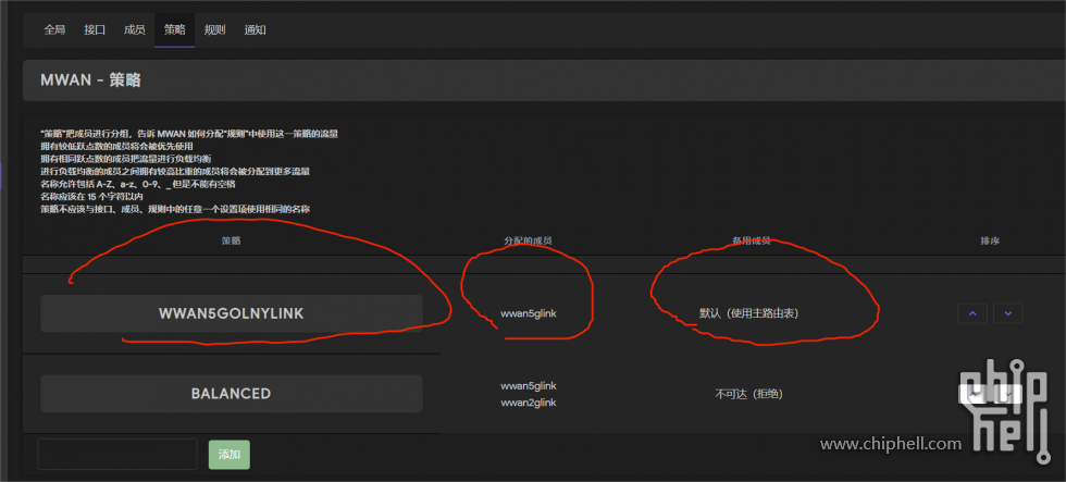

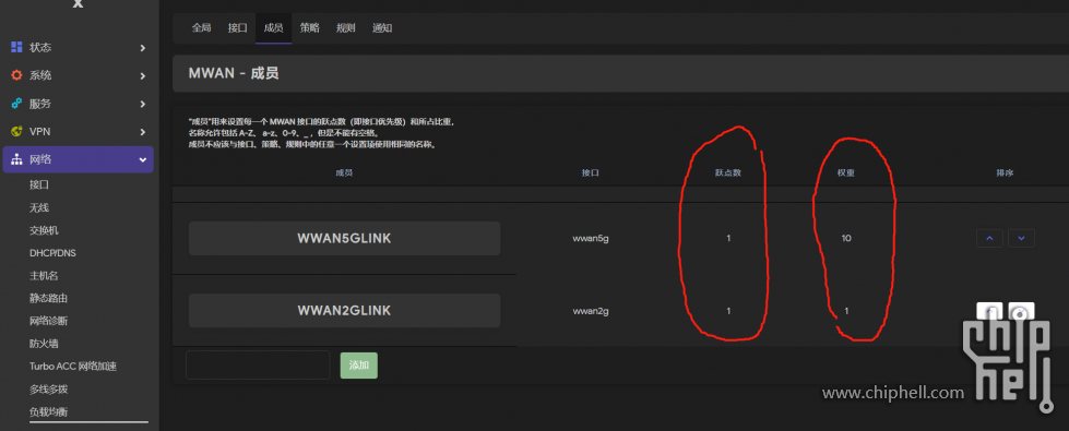

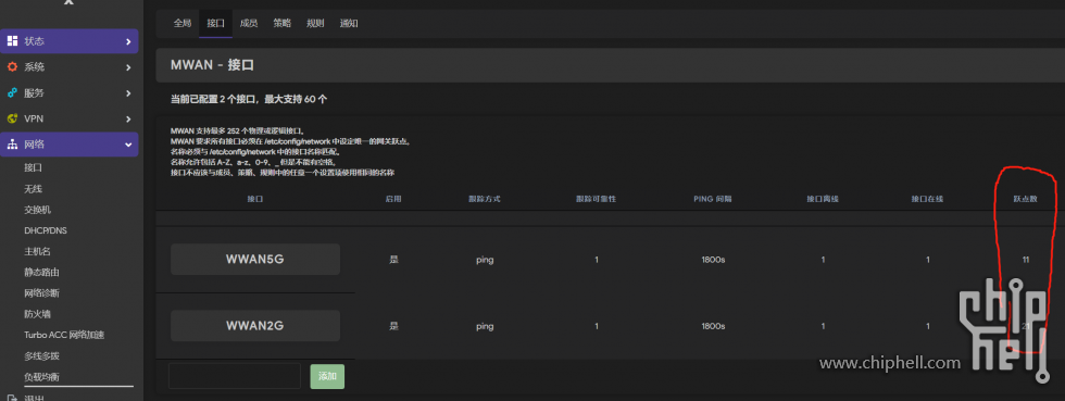

把自己和邻居的无线双中继叠加,SPEEDTEST测试汇聚叠加成功,想优先走自己的线路(WWAN5G)这个,但是经常的是(WWAN2G)先走了流量,WWAN5G空闲,权重也强制优先了没效果。经常 是先走WWAN2,如果改2者跳跃数层次,那叠加就失效了。怎么才能固定优先走WWAN5G,又能叠加。
下面水印档了 WWAN5G 跳跃点是 11,WWAN2G跳跃点是21

不是这个,是在策略哪里设置,权重这儿是填实际带宽,200M填200,500M填500,

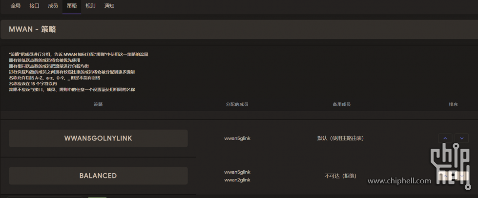

单独创建一个5G线路的策略,放在最上面,再到规则里新增一条规则,“分配的策略”选刚刚创建的那条5G线路的策略,这条策略也要放在最上面

你前面加一条策略,优先选择5G这条线路,备用选默认路由表
 楼主| 发表于 2023-6-25 17:12 | 显示全部楼层

 楼主| 发表于 2023-6-25 17:23 | 显示全部楼层
x95extreme 发表于 2023-6-25 16:57
单独创建一个5G线路的策略,放在最上面,再到规则里新增一条规则,“分配的策略”选刚刚创建的那条5G线路 ...
感谢,是这样策略和规则不,另那个源地址我应是空着 还是填0.0.0.0

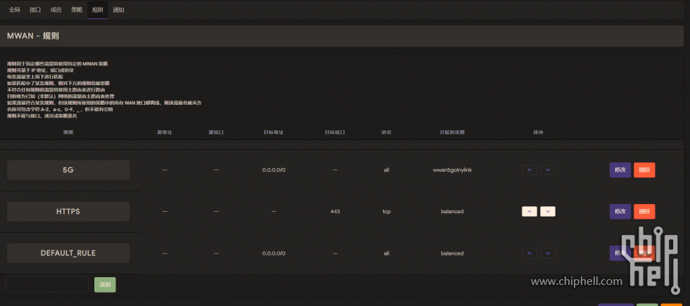

目标地址填0.0.0.0/0  源地址不填

目标全填 0,0,0,0/0?
 楼主| 发表于 2023-6-25 17:58 | 显示全部楼层
我设了后 5G是优先走的 ,但是叠加没了

5G那条规则目标地址填0.0.0.0/0
 楼主| 发表于 2023-6-25 18:01 | 显示全部楼层
只加个5G的是吧,2G的单口不用加吧

你主要走5G那条线,2G就不用加了;多路主要在多线程下载,PT、BT等,下载速度有叠加,其他的并没有什么用处

现在是走5G了,但是不叠加了。

那就把5G的规则删掉,把HTTPS那条规则的“分配的策略”改为5G那条线
除了443  还要加个80吧。 看了下普通网页好像还是走的2G的先,

常用的端口都可以加进去
 楼主| 发表于 2023-6-25 18:57 | 显示全部楼层
x95extreme 发表于 2023-6-25 18:36
常用的端口都可以加进去
辛苦了 基本实现了
