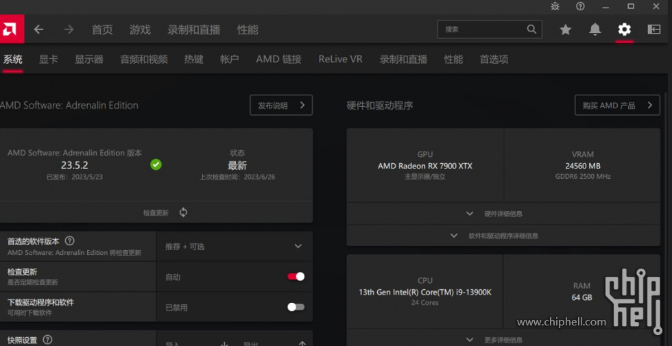

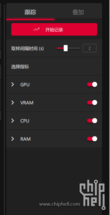

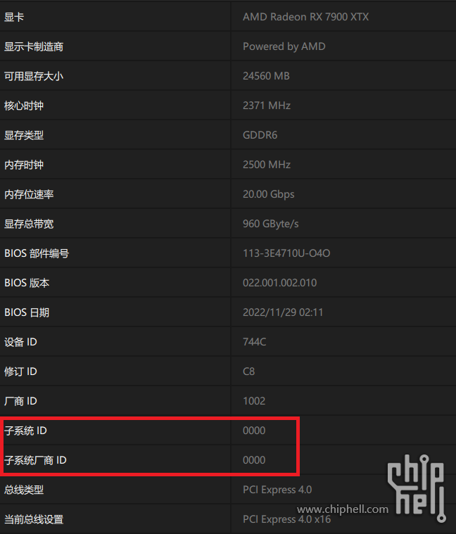

没想到这只是刚刚开始,坑在后头。先是发现用不了蓝宝石自家软件TriXX,说没有蓝宝石显卡,再检查amd software,发现没能正确识别厂商代码,子系统厂商显示是0000。而后又发现amd上少了fps指标。
第一反应是驱动安装有问题。第一次安装是用adrenalin完整版安装的,常规办法把驱动卸载后,用amd web自动安装方式重装了一次驱动,结果没任何变化。
可能驱动卸载不干净,那就用AMD Cleanup Utility再卸载一次,没想到麻烦从此开始!打开Cleanup程序,自动重启进入安全模式后,桌面啥都没显示,点击AMD Cleanup,说已经启动,任务管理器查看确实有在运行中,但干等了二十多分,啥也没变化,只能强制重启,重启后依然进安全模式。能用的办法都用了,就是无法退出安全模式,正常进win11!期间每次重启都是遇到黑屏几分钟,nnd浪费了很长时间!
没辙,重装系统吧。这次打了芯片组驱动后,就直接先装显卡驱动,没网情况下够纯净了。装好后,查看amd software,还是识别不了厂商,但fps指标栏出现了,设置菜单栏也多出了vr什么,心想这下正常点了。随后正常打驱动装软件等等,突然发现fps又不见了,vr等菜单栏也消失了,amd software又回到开始的样子!折腾了几天,又回到原点!我现在都不知道完整的amd software长的应该是啥模样!

amd硬件信息没有子系统(厂商)id:
amd监测没有fps栏:

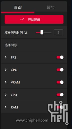

amd设置菜单,我的是长这个样子,不知大家正常的是啥个样?
更新汇报:
找到第一口锅了!在蓝宝石售后的提醒下,屏蔽了13900k的核显后,amd software的菜单栏和fps回归正常,看到了原本该有的模样。但蓝宝石的TriXX依然开启不了。

我的XTX超白金驱动里这样,6800XT换了驱动也没重新打,蓝宝的软件装了可以用。
发表于 2023-6-26 15:10 | 显示全部楼层
 楼主| 发表于 2023-6-26 15:12 | 显示全部楼层
谢谢!终于见到完整的amd software模样了,我刚开始安装后第一眼应该也是这样的,后来不知不觉就消失了好几个菜单栏!

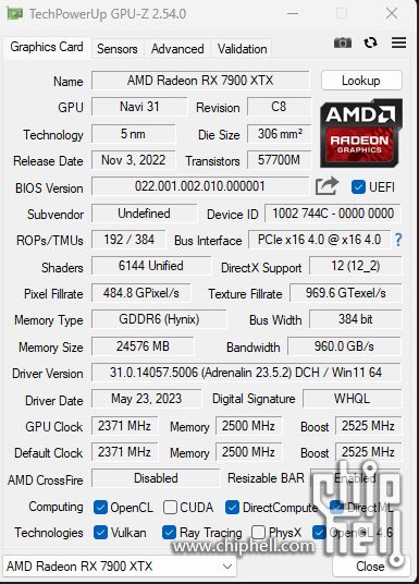

打开GPUZ看看情况

 楼主| 发表于 2023-6-26 15:16 | 显示全部楼层
qveydjdy 发表于 2023-6-26 15:13
打开GPUZ看看情况
是这样的

挺魔法的  应该跟系统还是驱动无关吧     显卡vbios的问题  厂商信息是写在bios里的     难道是别人折腾过的退货卡?

挺魔法的  应该跟系统还是驱动无关吧     显卡vbios的问题  厂商信息是写在bios里的     难道是别人折腾过 ...
蓝宝石售后答复是:Trixx软件很大程度会受驱动影响。
从检查显卡金手指情况看,二手卡可能性不大:

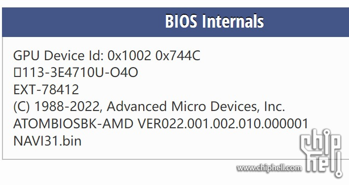

发表于 2023-6-26 15:51 | 显示全部楼层
我认为是出厂BIOS不正确导致的问题,下面是正常BIOS的信息
可以试试刷显卡BIOS,搞不好还能刷成超白金……
 楼主| 发表于 2023-6-26 15:52 | 显示全部楼层
请问这个怎么看?
发表于 2023-6-26 15:54 | 显示全部楼层
我怎么感觉是系统的问题,换个系统试试
发表于 2023-6-26 15:56 | 显示全部楼层
zhgna 发表于 2023-6-26 15:52
请问这个怎么看?
GPUZ第三个选项里面选中BIOS信息
查看BIOS信息里面是否跟下面完全吻合
