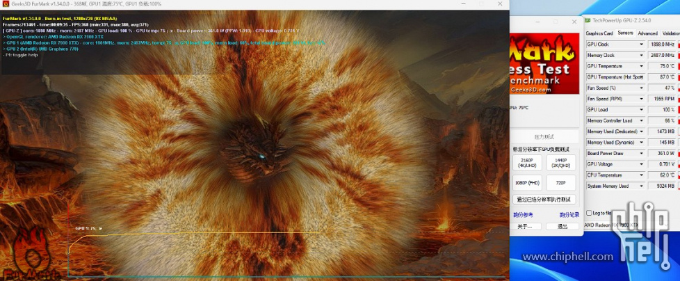

GPUZ第三个选项里面选中BIOS信息
查看BIOS信息里面是否跟下面完全吻合
谢谢!
bios信息如下:似乎是对的上的。

子系统这块是写在显卡bios里面的,代表的生产厂家。
很难想象正规厂家会漏掉这个

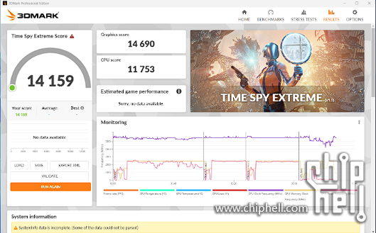

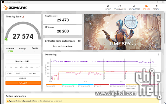

兄弟 这是 amd 7900系列常规操作,我新入的海外版7900xtx,3dmark TM跑分减半,TME跑分低。安装驱动前可以被GPU-Z正常识别参数,安装最新驱动后 GPU-Z有些参数识别不了,Senor里面很多参数消失了,但AMD软件里识别正确。
但是玩游戏一切正常,游戏玩的很爽,这是AMD常规操作。

7900xtx 地平线5 能跑满 4k 160(非全极端模式),地平线4 启动不能。你说这AMD驱动搓么。
手上另外的的 6700xt 和 4090 跑地平线4都正常。

你这gpuz也没识别出厂商来,后面还是0000-0000,这是bios问题吧?
