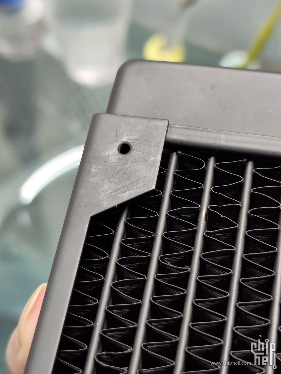

5月30日,装机,结果冷排装不上,我一度怀疑自己不是眼睛有问题就是手有问题,嘿嘿结果怎么着?原来是孔位对不上,仔细测量后一愣,其中一边的孔距只有9.5cm左右,而不是标准的10.5cm,没什么好说的,找客服处理,很爽气,换货
6月3日,换来的货到了,拆开外箱一瞬间心就凉了,标签褪色且盒子无封贴,然后冷排嘛。。。你们看图就完了,我随手拍的,实物其实更惊人,水室甚至有严重的氧化和锈斑。
IMG20230603184326.jpg IMG20230603184333.jpg IMG20230603184339.jpg IMG20230603184346.jpg

6月19日,精彩的来了,中午到家,启动电脑,只听见哒...哒...哒...的慢节奏异响,不过电脑一切正常,我机智的小脑袋只犹豫了一秒,便决定康康水流计是不是在转,结果一看就懵了,完全不转了,赶紧重启进bios,泵速无(此泵额定4800rpm,我定了2400多转用,别问为什么,这个泵全速就是个拖拉机),然后我把pwm定速取消,依然不行,多次尝试修改设置后U已经105+直接超温保护关机了。emmmm...难道电源有问题?作为装机20多年的老皮炎,此时我是完全不慌的,拿出了外置电源接上,拔掉调速线,打开开关,依然寄。那还说什么呢,找客服呗,于是乎自费寄回去
6月24日,客服发来了消息,水泵又好了,看到这个消息我头皮直接发麻,当然咯人家是没骗人,我只是觉得如果故障复现不了就麻烦了,经过协商我们决定等25日休息之后,等26号再测
6月26日,经过我的几轮问询,客服回复了测试结果:正常。于是乎又一轮沟通开始了,不过因为问题无法复现,所以客服并不同意换或者退(可以理解)
那么现在是什么情况呢?经过0ms的心理斗争,我现在决定泵箱不要了,老子缺的是精力和时间,不是这几百块,东西就留在他们那吧。我另外重新购买别家的泵、排、箱。是的你没看错,这个叮铃哐啷响的排我也不要了,反正已经排了水拆了机,顺手把它也拆了进垃圾桶吧。以后BY也不会进我家门了,不管是几奶。
