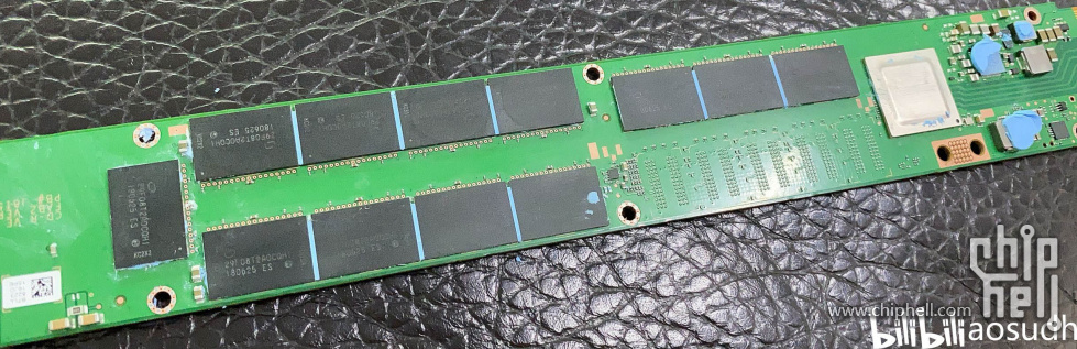

[存储] 关于闲鱼那批15.36T P4326的来源,真的挺奇怪的。

E1.L用什么转接卡?

用EDSFF转U.2的卡,再插一根免供电的U.2转PCIE线。
其实E1.S和E1.L是同一个接口 只是能不能插进去的问题。
拆了外壳用啥卡都行。

但这个P4326我居然在里面看到了单颗256G的颗粒,过于魔幻。
这实际有多少颗粒也没法数了,我可没那么多导热凝胶给它换。。

不一样哦,P4326 E1.L之前看人拆的是金属盖的主控哦
 楼主| 发表于 2023-6-27 15:19 | 显示全部楼层
内部应该是一样的,有没有盖的区别而已。
不然不会设备ID都没区别。

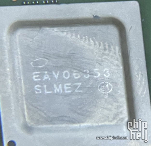

然后这咋还拆出ES颗粒了。

ES版吧,D4800X的拆解贴里看到的。
能拆还是帮忙拆开看一下呗,想确认一下spec code,之前以为P4326是跟P4511一样的带金属盖的SLMEZ,但是对比了一下大小,好像不太一样。
P4500 P4600 P4510 P4610 P4320 P4420这些都是不带金属盖的SLLWY。

 楼主| 发表于 2023-6-27 16:08 | 显示全部楼层
是SLMEZ。
看到还有点莱9W就去拆了下,顺便塞了点莱9W上去。。
才降了2度。。

谢谢!确实是SLMEZ啊,看来没猜错,刚去看了E1.S/L的规格,E1.L确实比E1.S宽一点,怪不得对比起来感觉主控大小不一样。
待机估计不明显吧,HD90000可能跑起来区别就有了。
