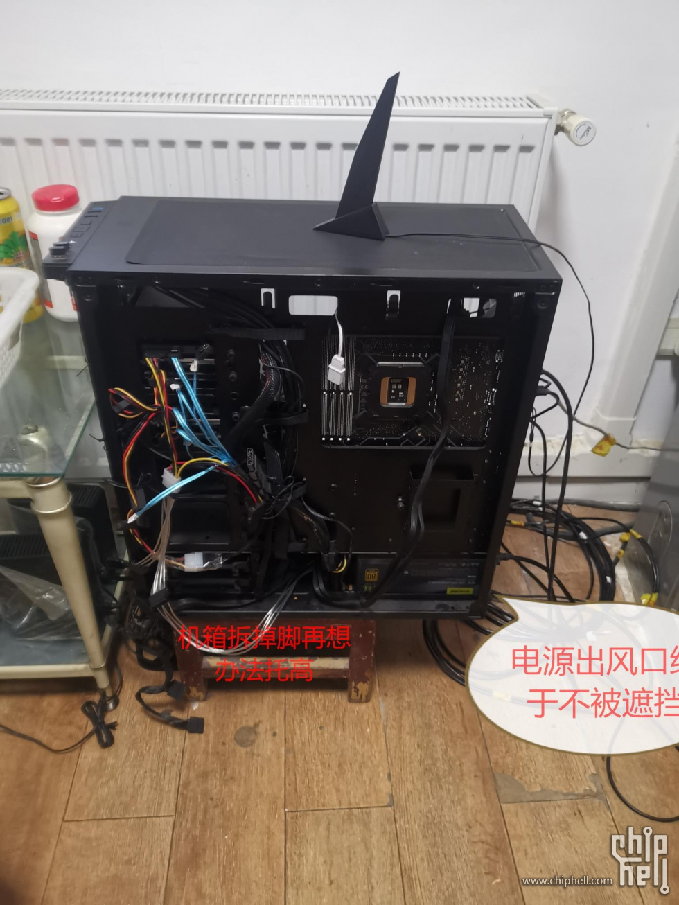

     最近几天. 1250W的长城矿电一直在抽疯,表现在电源一明一暗,象喘不上气一样.
     主机配置是B660+12490F+6 个14T 西数+RX590GME,功率上应该够的. 并已使用了大半年,没出什么问题.
      出现问题后,调整排线接入电源位置,整理排线。还是无效。于是,只得详细检测电源出了什么问题.
      初步发现,电源出风口,在这机箱上设计上,很不合理. 以前的机箱,电源出风是向机箱内吹的,可这机箱前面是铁板一块,可能是怕对显卡有影响。这机箱把电源出风口
改成朝地上吹。
      机箱脚高只有2-3CM,并且脚的位置还把出风口遮住了一半。
      以前气温低时,这样出风,没出问题。可现在气温上了30度后,电源开始大喘气.
      尝试着把机箱抬高用。问题解决。

      暂时解决方法:拆掉脚,把机箱托高,先用着.
      准备去买个高一点托垫,把出风位置挖空。至少要托高10CM以上吧。

 楼主| 发表于 2023-6-29 13:05 | 显示全部楼层
zyp527 发表于 2023-6-29 12:58
电源风扇是进风口,根本不是出风口,出风口是后面接线的网面。你这个电源忽快忽慢的风扇声音,搞不好是控速 ...
搞清了,原来是进风口。可进风口设计也不对吧,因为抬高机箱,就没问题。如是JD上好的电源,安装在里,就不会出问题?
