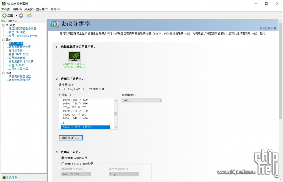

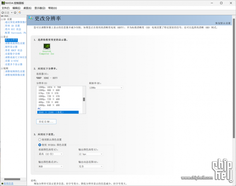

PG32UQ ROG那个吧?
你原生10bit,想抖12bit,只能用hdmi。DP是开不了12Bit的,刷新率降到120刷也选不了12bit。
但是用HDMI线,开了12Bit最高只有120hz刷新率;
用DP降到120刷也选不了12bit,但是开10bit色深,可以dsc到160刷。
DP我也试过,开不了12bit,当然了此时应该是原生10bit、4k、160hz吧。(此时的10bit应该是原生10bit,我猜的哈,我也不会测试)
等于你是要原生10bit+160hz(DP线),还是要抖12BIT和120hz(HDMI)。
