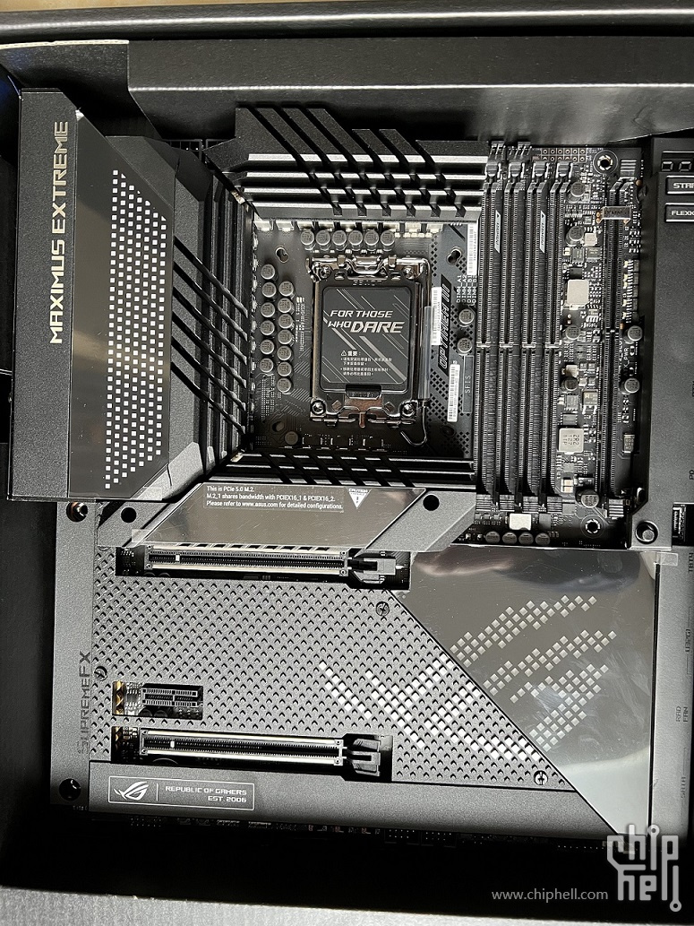

[主板] 同学们,ROG这种做工吗?

主都 弯, 主要是  内存插槽 , 显卡插槽  等等这些 大插槽  的焊接 和 插孔 ,会破坏pcb 版的受力均匀度,焊接之后冷热交替,热胀冷缩 导致焊接之后器件孔  被器件拉扯,就会有明显的变形, 以显卡插槽最明显
发表于 2023-6-30 10:44 | 显示全部楼层
主板弯太正常了,根本没有影响的。换一个也大概率是弯的

你可以找一些 品牌机 主板 背面黏贴 的那种塑料垫片,类似键盘键帽大小的那种垫块  ,黏贴在主板凹陷的背面 做支撑, 安装螺丝之后,可以扳过来一点, 这个返场也没用的,工厂焊接都是 工装 夹具  一条线出来的,焊接冷却之后,找不出几个不弯的,板子越大越明显,越长越明显
这个是pcb 材质决定的,多层 pcb  是有多个 板芯  和PP 压合的, pp本身就是一卷一卷的,你可以理解为含玻璃纤维的双面胶, pcb出厂会被压平,但是 经过  回流焊 (贴片) 和波峰焊(插件),尤其是后者之后,配合焊接器件的应力, 和才来本身特性,翘曲难以避免,双面扳会好很多, 多层尤其严重

 楼主| 发表于 2023-6-30 13:21 | 显示全部楼层
zhjook 发表于 2023-6-30 10:43
主都 弯, 主要是  内存插槽 , 显卡插槽  等等这些 大插槽  的焊接 和 插孔 ,会破坏pcb 版的受力均匀度, ...
今天线下店铺的老板,发来今年2个批次的HERO主板照片,都是弯的,和我的主板弯的方向一致,看来今年产的HERO都这吊样了,不纠结了,直接用吧

发表于 2023-6-30 15:51 | 显示全部楼层
PCB板弯曲是里面的铜的关系,铜越多越容易弯

发表于 2023-6-30 15:56 | 显示全部楼层
这更是不是ROG没关系, 绝大部分ATX主板,或多或少,基本都是弯的。

发表于 2023-6-30 18:03 | 显示全部楼层
智能AI科塔娜 发表于 2023-6-30 16:56
带厚实的金属背板还能弯曲,确实让人难以置信。
板子焊接之前还是平的,尤其走波峰焊的时候,因为是单面 从锡炉里边相当于 油炸 了一遍  底面, 器件焊锡凝固之后,板子还是热的,变冷之后,就会收缩,但是器件焊接的地方已经被器件的插脚 给焊死,就会绷紧,导致弯曲
