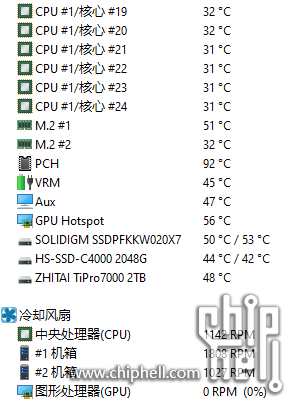

刚入手的nuc13,出厂默认使用时,pch待机温度80度左右,后来调整了风扇策略,pch待机温度降到70度左右,觉得也ok了。
昨天还看过pch温度,只有70度,今天突然发现pch待机温度到92度,玩了会游戏,更是到了109度,有点吓人的。期间硬件什么都没变,风扇转速也差不多。突然暴增20度,这是什么状况?都有点怀疑是不是传感器坏掉了。
补充一下:环境温度一样,都是开着空调。
待机温度
游戏时温度
补充:锅已找到,是电源选项不知何故运行在高性能模式下了,调回平衡模式后,pch温度终于回到正常70多度!

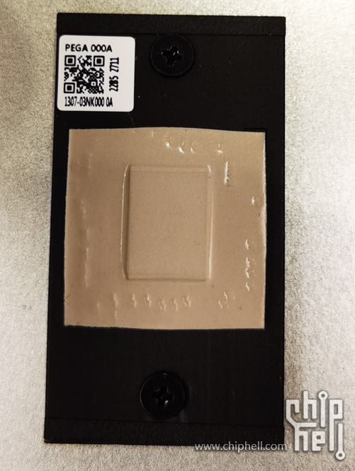

 楼主| 发表于 2023-6-30 22:25 | 显示全部楼层
某人的马甲 发表于 2023-6-30 21:50
原装的导热垫很薄 可以换个稍微厚一点的 另外后面也可以垫一点连到背板上 效果更好 ...
拆开来了,看上去一切正常的,散热片与盖版间前几天已垫了硅胶片。装回去后,pch温度还是很高,待机97度,玩了会游戏,直上108度。
此前pch待机温度都在70左右,今天突然变成这么高,肯定哪里出了问题?硬件是没动,机箱都没碰过。看来再去买好一点的硅胶片试试看,请问买多厚的比较合适?
感谢!
发表于 2023-6-30 23:32 | 显示全部楼层
zhgna 发表于 2023-6-30 22:25
拆开来了,看上去一切正常的,散热片与盖版间前几天已垫了硅胶片。装回去后,pch温度还是很高,待机97度 ...
这个的另一面也可以垫一点 这样就连到背板上了。。。厚度具体看你的机器情况。。不行就两层

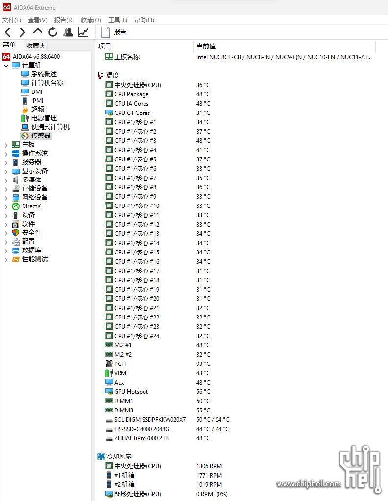

 楼主| 发表于 2023-7-1 15:51 | 显示全部楼层
某人的马甲 发表于 2023-6-30 23:32
这个的另一面也可以垫一点 这样就连到背板上了。。。厚度具体看你的机器情况。。不行就两层 ...
真被这个南桥温度搞的s去活来了!盖板拆了无数遍,换硅胶、加厚都做了,再三确任芯片和散热片贴合完好,但pch温度还是待机90多度。
重装了芯片组驱动,bios也升到最新,各风扇也调高了,其它所有元件温度都很理想。南桥这么高温会不会烧坏的呀?

发表于 2023-7-1 18:48 | 显示全部楼层
zhgna 发表于 2023-7-1 15:51
真被这个南桥温度搞的s去活来了!盖板拆了无数遍,换硅胶、加厚都做了,再三确任芯片和散热片贴合完好, ...
待机90多.....是不是PCH上挂着SSD?
不过其实问题不大 不用关心那个温度 不影响啥 闷头用就是了。。
看了下你SSD挂满的话,应该就是PCH一直有负载
