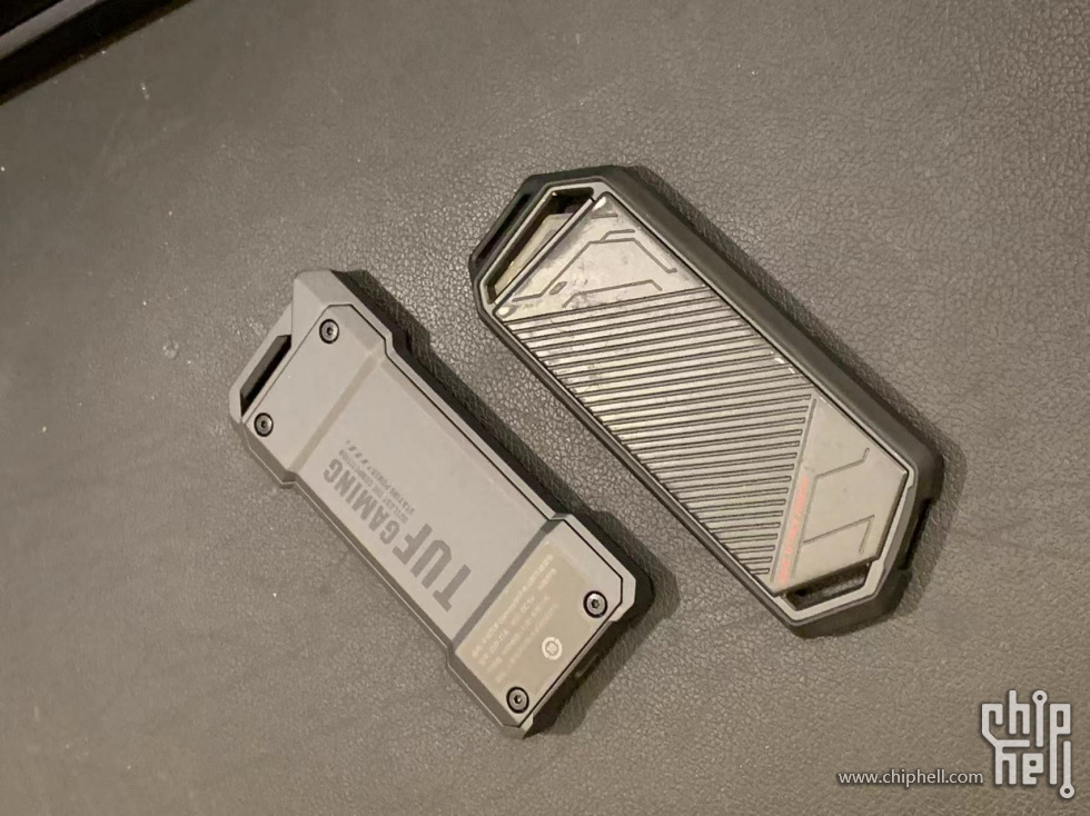

笔记本硬盘太小,想组一个移动硬盘作为日常存储资料用,所以稳定最重要,然后就是性价比。目前看中了TUF的移动硬盘盒和爱国者的P7000Z,请问这两个相容性有没有问题,而且电脑笔记本识别率如果?最怕就是电脑笔记本不认或者掉盘之类的。毕竟是想作为电脑笔记本的一个硬盘来使用。

应该可以但不必要 我觉得sn550 2tb这种盘比较好 便宜 温度低 跑1000m也够
我tuf盒子里装了个淘汰的970 evo 1tb

我最后买的rog那款

买了tuf+梵想S790的4T,梵想这款的解决方案应该是和P7000Z一样的吧,都是联芸1602+长存,质保和TBW都标的一样,当时梵想便宜就入了,用了几天了,没什么问题,就是经常无法安全推出,得等关机,TUF用的9210B的非正常关机次数增加的BUG也没有出现,应该是修复了

TUF+Tiplus7100,没有出现兼容性问题,也没有不安全关机计数增加

估计梵想没考虑过这盘是查硬盘盒的,只考虑插主板M2(不会有热插拔)。
