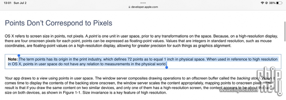

楼主经典先开枪再画个靶子,搞明白了的大道理下面第一条就和苹果文档写的不一样
苹果,或者说macOS,自从有高分辨率渲染机制开始,就不再保证“点”和实际世界中的尺寸的对应关系,换句话说楼主心心念念的教条“1inch就该是1inch”从苹果给Mac增加高分屏的那一刻开始就被苹果放弃了
从实用角度(设计UI/开发程序)来讲,计算DPI也没有任何意义,你要能在何种情况下正确显示你的UI,你就必须直接以点为单位去做而不是去脑补你这一个点可能对应多少个像素并且推算出这个屏幕是多少DPI的。一个点由多少个像素呈现并且最终显示出来的尺寸是用户设置的缩放(UI或者字体)和macOS渲染共同决定的
因此你这个72pt=96px的换算公式也是错的,这只是特定屏幕(甚至不是现在还在卖的任何一款Mac的屏幕)上的换算公式

所以你的意思就是苹果没有你懂macOS?苹果文档没有你对?我们以后开发程序别听苹果的听你的?
另外你这个72pt=96px的测试方法我也实在是绷不住,字号的pt和macOS屏幕空间的pt还能是一个单位吗?72pt的字号被定义为一个逻辑英尺高,并且一个web document的默认dpi大小是96dpi,所以你会在浏览器中测量得到72pt=96px,但是我必须指出这1pt不是macOS屏幕空间的1pt,这1px也不是实际像素的1px,浏览器里的一切都是虚假的,渲染出来的实际大小和这个数值是不一定相等的
苹果这一整段文档的意思就是告诉你不要去管什么DPI,你只用管pt,pt对了UI就对了,占据多少个像素根本不是作为开发者需要操心的,甚至不是苹果需要操心的,因为现代操作系统有非常复杂的缩放,甚至文字可以相对于UI单独缩放,你设置的16pt字号到底是多少个像素你要一个一个用户问过去吗?不说电脑,现在老年人用手机大家都遇到过,很多老年人视力下降就是要缩放把文字搞得很大,那请问你还要先计算一下dpi,然后给大爷大妈们一个推荐缩放比例?这不是大到看得清就行吗?你硬是要算可以,但是我也说了这种计算毫无实用意义,无论是对于用户而言还是对于开发者而言。

这根本不是他一定对或者合适的问题,这个是苹果介绍他们高分辨率渲染机制时明确提出点和现实世界的长度脱钩,让开发者们避免形成以前的路径依赖,被你说成是“相信权威而从来不思考”,我要是相信了你的用像素去布局结果用户一改分辨率/缩放/字号UI坏掉了,又或者苹果一拍脑门又出了个新的规格的显示器你来做适配?用点而不是像素的根本原因就是为了让设备和UI设计中的尺寸解耦,不然做适配会做死你
所以即使你拿把尺子量 现在在你的设备上是这个对应关系,以后也不一定会是,你不可能根据你关心的这点“技术细节”来赌苹果会不会做修改。

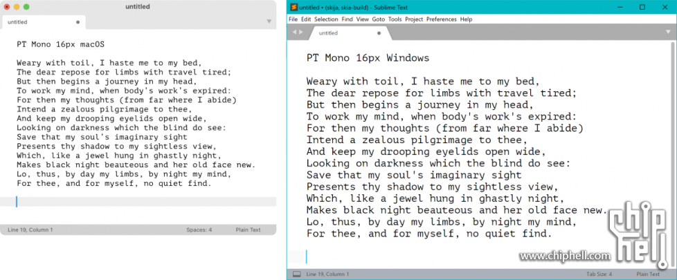

顺便一提:你设置的字号和你实际的文字大小的“逻辑关系”都不对应。你不信你可以自己测量一下,看看72pt高的文字,是不是真的72pt高
再顺便一提:如果你有条件不变更显示器也不修改缩放(最简单的方法就是都100%)你还用文本编辑器,你调两个72pt字,你看看windows的72pt字和macOS的72pt字是不是一样大呢 如果不一样大那你这个72=96是不是就有问题了呢
算了 我直接给你看吧:
并非没人关心这些技术细节,而是这种技术细节只会增加没有必要的开发成本,我们需要尽力避免基于这些细节去做实际应用。
不是 没意思兄弟 就算我把什么都截出来你也可以说我是P图故意缩放了 你可以自己截个图自己对比着看 我看你也不像是连这种对比条件都没有的人
分辨率和缩放都调成一样了按照你的理论那这俩字就应该一样大嘛,但其实他们大小就是不一样
所以你的理论就是不成立的
你有什么个人偏好我不干预,但是就你这个把字号大小对应到DPI在对应到现实空间大小的这一整套逻辑链条在最关键的多少号字该多大的第一环就已经不成立了,更不用提后面和现实空间的大小对应。
要是我说你心心念念的DPI=PPI的在Windows下面的实际显示效果是你看到的东西会比“理论大小”大33%,不知道你现在是个什么心情呢?
大家都是200%,72pt字就是可以和72pt字大小不一样,我只能说现代科技不适合楼主这种强迫症,知道越多越痛苦
