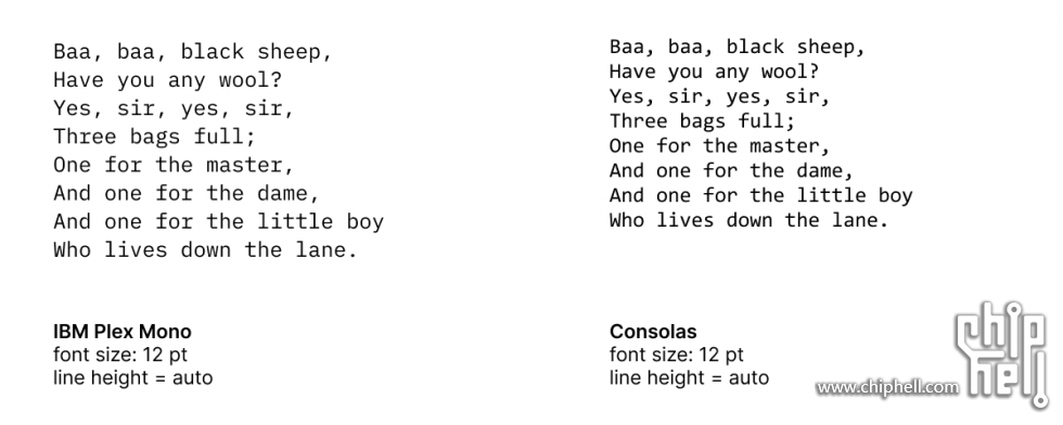

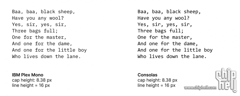

这就是程序开发问题兄弟,现在的对应关系脆弱到只要换个字体“1inch”的长度就会发生变化:
pt这个单位连文字本身的像素高度都没有办法让他保持一致(字体和渲染,甚至还有行高等因素的影响),又怎么能保证的了在显示器上实际大小的一致性呢?
如果有简单办法能保证的了,那我们看到的不同字体同字号文本就会是下面这样的:
这样的显示显然更加统一更加和谐,但是现在的系统并没有太好的办法(直接)做到,你可以后期手动去修,但是这个是不是就需要额外的精力了呢?
