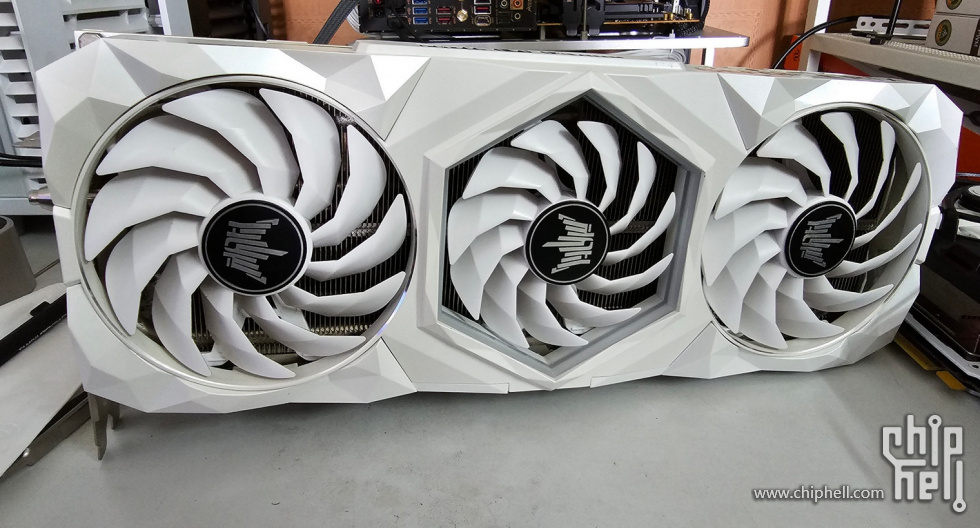

下面是我玩过的一些6000和30显卡,使用体验来说差异也是挺大的
6900XT 憾讯红魔 限量版
XTXH核心,默认350W TDP,频率2500+
更换了7950相变硅脂片,热点最高90°,显存导热垫换了莱9W,最高65°
风扇噪音巨大,超过70%就难以忍受
做工用料中规中矩,售后只能店保
21年底坏了一次,送TM旗舰店售后一个月没有消息,各种催促投诉才给我换新
灯光靠5V线接到主板,然而自带的转接线太短,接口位置在卡的前部,难用的一b,反正我是没成功控过这卡的灯光
6800XT 樱瞳花嫁 初版带type-c口
默认290W TDP,频率2200+
更换了7950相变硅脂片,热点最高95°,显存导热垫换了莱700,最高70°
散热极其拉跨,连公版都不如,风扇噪音大风力小,超过70%就很吵
降频到2000锁250W TDP,风扇60%勉强能玩
唯一的优点是有物理灯光开关,能够直接关闭那杀马特的灯效
6950XT OCF
默认350W TDP,频率2600+
更换了7950相变硅脂片,热点最高88°,显存导热垫原装没换,最高70°
风扇转速85%以上比较刺耳,低转速时中间的风扇有异响,提高到1000转以上才消失
有物理灯光开关,非常的nice
3080Ti 名人堂金标
全部原装没换,使用一年后热点温度80+,顶着上限的83°了,显存不热才70多度
风扇默认靠低转速换安静,手动拉高转速降温明显,噪音也很大
灯光靠5V线接到主板,接口在显卡尾部,而且转接线给的很长,方便藏线
3090 猛禽 我将以高达形态出击!
核心换了7950相变硅脂片,热点最高80°,没换之前硅脂是85°
显存导热垫换了莱9W,背面不加风扇最高85°,加风扇80°,原装导热垫分分钟100°
风扇很安静,即使拉到90%依旧不算吵
双面显存是硬伤,基本上当摆件供着,没怎么用过
灯光只能奥创中心内调整,辣鸡软件,装过一次就卸载了
3090Ti 超龙
体积巨大,3.5槽厚度,风扇真的安静,默认转速烤鸡都听不到噪音,拉到90%的转速才能听到一点声音
480W TDP,电老虎一个,显存70°很凉快,毕竟单面
灯光只能龙盾中心内调整,也是辣鸡软件,装过一次就卸载了
