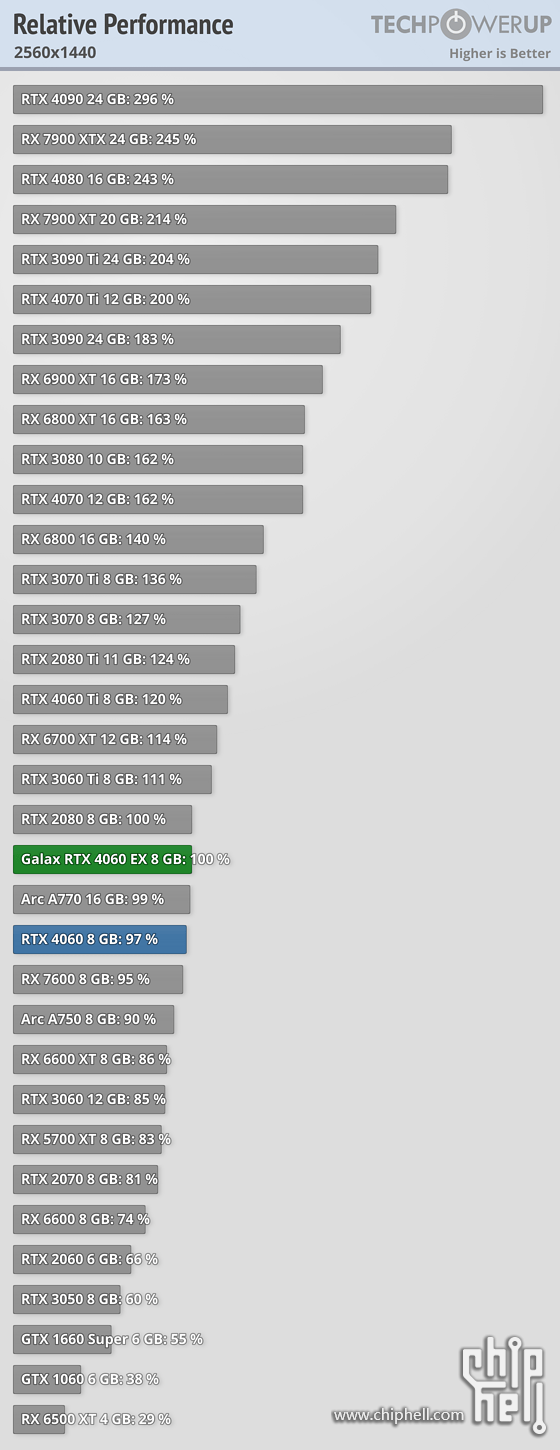

发表于 2023-7-3 17:10 | 显示全部楼层
Hockheim 发表于 2023-7-3 10:05
两张卡的性能是完全一样的(仅限于1080p),2k和4k都是2070吊打4060,实属反向升级 ...
2070性能跟3060一个水平。。你说2k/4k都是2070吊打4060,难不成2070>2080?
发表于 2023-7-3 17:19 | 显示全部楼层
已知:3060=2070,2070和4060性能完全一样
结论:3060=4060,没毛病凹
发表于 2023-7-3 17:21 | 显示全部楼层
我一般光栅性能至少提升1倍以上才会考虑升级 不然意义不大=。=
发表于 2023-7-3 17:27 | 显示全部楼层
如果没猜错的话,这是反向升级
发表于 2023-7-3 17:36 | 显示全部楼层
ppipip110 发表于 2023-7-3 15:57
你看这个DX12性能也不会说出来完全一样这种话。。
3dmark ts分两张卡完全一样,怎么解释?3dmark还不够权威是吧?
发表于 2023-7-3 17:44 | 显示全部楼层
有可能转接线没插紧,我遇到这个问题是重新拔插一次好了
发表于 2023-7-3 17:59 | 显示全部楼层
https://www.3dmark.com/search#ad ... k=&maxCpuClock=
我看的假的3dmark?
