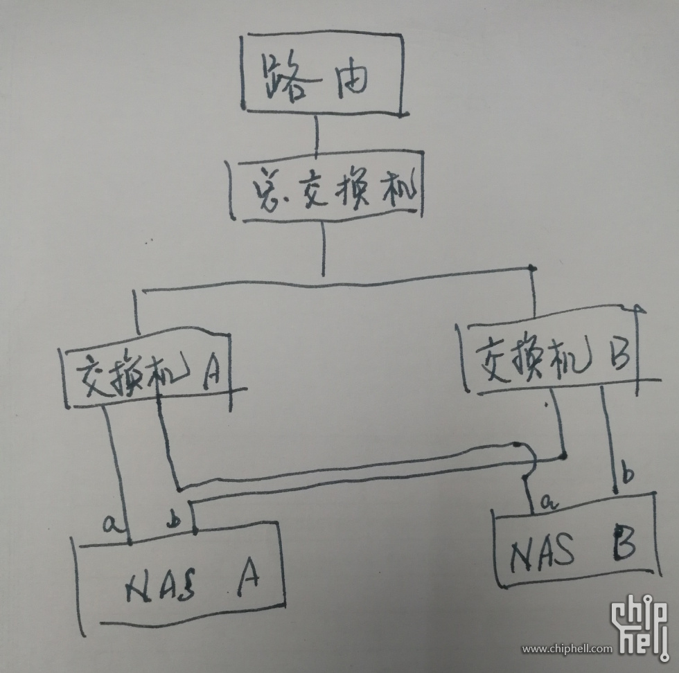

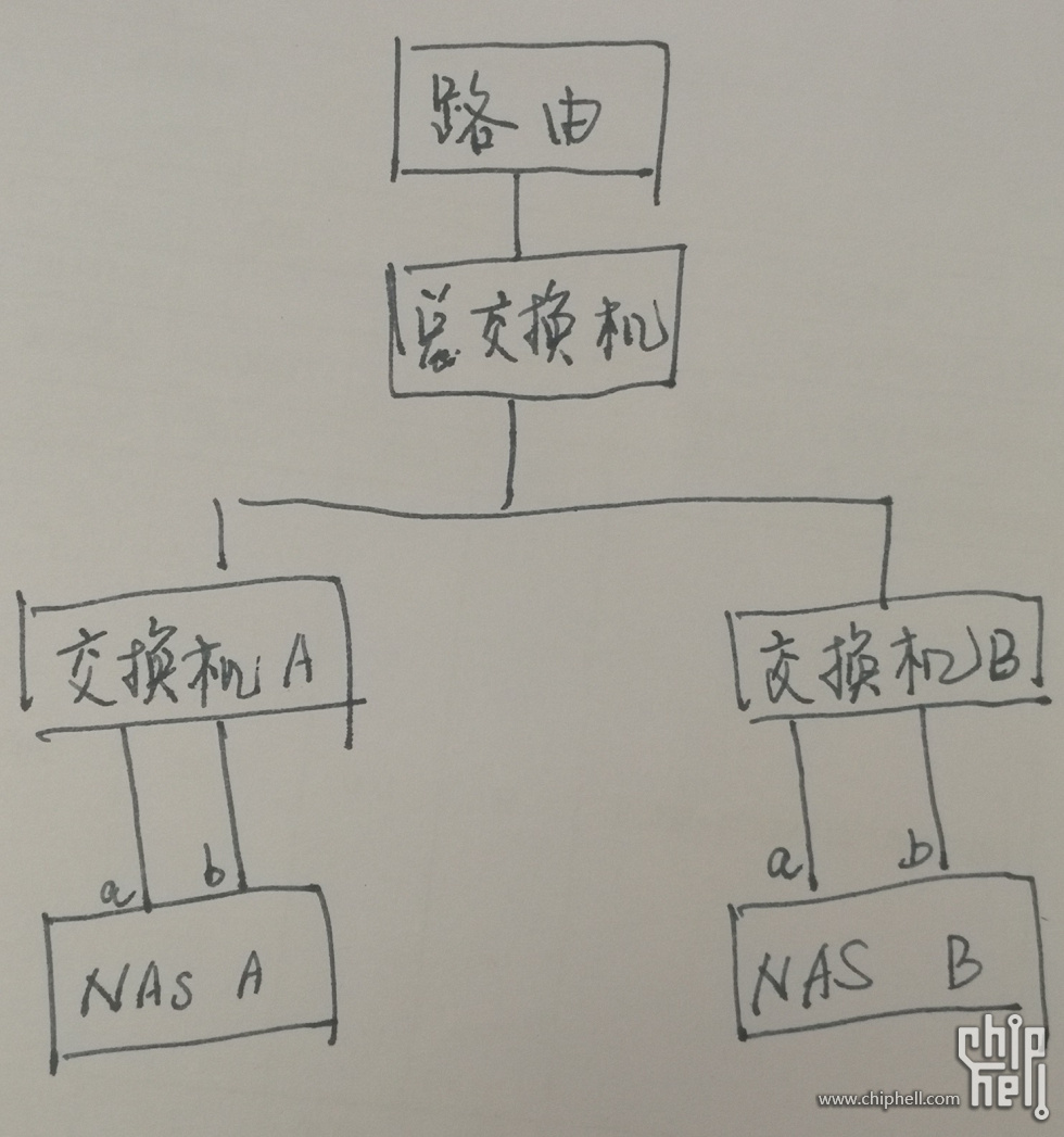

目前成品的NAS大都不止一个网口,同时家里也有不止一台交换机,因此对于NAS如何链接交换机,始终有一些困惑
下图两种方式哪个更有利于内网传输?请教各位网友
所有的NAS和交换机都位于同一网段
4/7下午增加说明——可能光贴图了,问题没有表述清晰
问题是:假设NAS都有链路聚合功能,在上图中NAS A和B之间,因为通过总交换机,速度仍然是千兆;而在下图中,NAS A和B之间通过各自的交换机,是否就可以突破千兆?
另外
1,图仅仅是一个示意图,家里使用交换机不会买很多接口的,随着设备逐步添加,因此陆续添加了第二层交换机。
2,图中所有的接口及连线都可以达到千兆
感谢大家

图一,如果两个nas空间距离远,这样链接没问题,但是图二是什么鬼,有意义吗?

可以采用方案2,然后分别在两台NAS之中,把网卡设置为Bond,Link Aggregation种类设置为自适应负载平衡或者活动/备用
发表于 2023-7-4 09:28 | 显示全部楼层
像群晖nas插两个网口不会环路,第二个图的接线更合理一些。

环路倒不会产生,每个网卡都会获得不同的IP地址,你做这个的目的是线路故障切换吧,那么就要用到NAS的端口聚合功能,两个网口聚合成一个虚拟网口,获得一个IP地址
发表于 2023-7-4 09:43 | 显示全部楼层
不太明白图二的意义,建议把交换机型号和端口速率也标出来。
我猜你想表达的是:两台NAS都有两个网口,想要一个用来上联到总交换机来对内网整体进行数据分享,另一个只用于NAS间点对点互连(是因为总交换机和两个下级交换机AB的端口连接速率不高才想这么搞?)
其实图一就可以了,两台NAS开smb3,还能叠加速度。如果想实现点对点访问,NAS里设置网口成静态,把子网掩码设对就行(比如一台10.10.1.4另一台10.10.1.5,子网掩码都设成255.255.255.254,就只能二者互访了)

图二小心环路

发表于 2023-7-4 11:43 | 显示全部楼层
图1 速度会叠加
图2 冗余
备注:NAS的2个网口都要设置不同的IP

没说速率,默认全千兆。

 楼主| 发表于 2023-7-4 18:34 | 显示全部楼层
xiaopang666 发表于 2023-7-4 14:42
没说速率,默认全千兆。
好几个说图1能叠速度的,假设能叠,这里不是瓶颈吗
全千兆没问题
就是考虑到图一的瓶颈,因此才有图二的想法
总交换机的口不够才弄2层的,我的图也仅仅是一个示意图。
发表于 2023-7-4 18:40 | 显示全部楼层
跨交换机要考虑交换机上联带宽
发表于 2023-7-4 18:44 | 显示全部楼层

发表于 2023-7-4 20:17 | 显示全部楼层
正常情况下就是图1
图2有故障备份的功能,但是速度叠加比较麻烦

发表于 2023-7-4 22:24 | 显示全部楼层
数据中心交换机的M-LAG可以实现跨交换机链路聚合,这个是在数据中心中最基础的接入方式了。不过普通的交换机就不可能了。图二如果是二层桥接的话会出现环路的,三层的话那就可以每一个接口都是一个IP地址。或者不用管交换机在nas上面端口聚合采用active-bakcup方式那就可以阻断一个接口。

 楼主| 发表于 2023-7-5 10:01 | 显示全部楼层
gaoyi124 发表于 2023-7-4 21:38
两个nas接到总交换机上不更方便吗
总交换机没有那么多口,因为设备不止2台NAS
 楼主| 发表于 2023-7-5 10:03 | 显示全部楼层
Mufasa 发表于 2023-7-4 20:17
正常情况下就是图1
目前的情况就是图一,
不过一直很好奇:如果接图二,是否会产生环路,还是NAS之间的速度加倍
发表于 2023-7-5 10:06 | 显示全部楼层
xrzhang 发表于 2023-7-5 10:03
目前的情况就是图一,
基于Linux内核的NAS系统,不会发生环路。
两块网卡的速度也不能叠加,只能是互为备份。
Windows机器,双网卡叠加不是图二那种接法。
是18楼那位朋友的接法,双网线接到同一个中心交换机。
