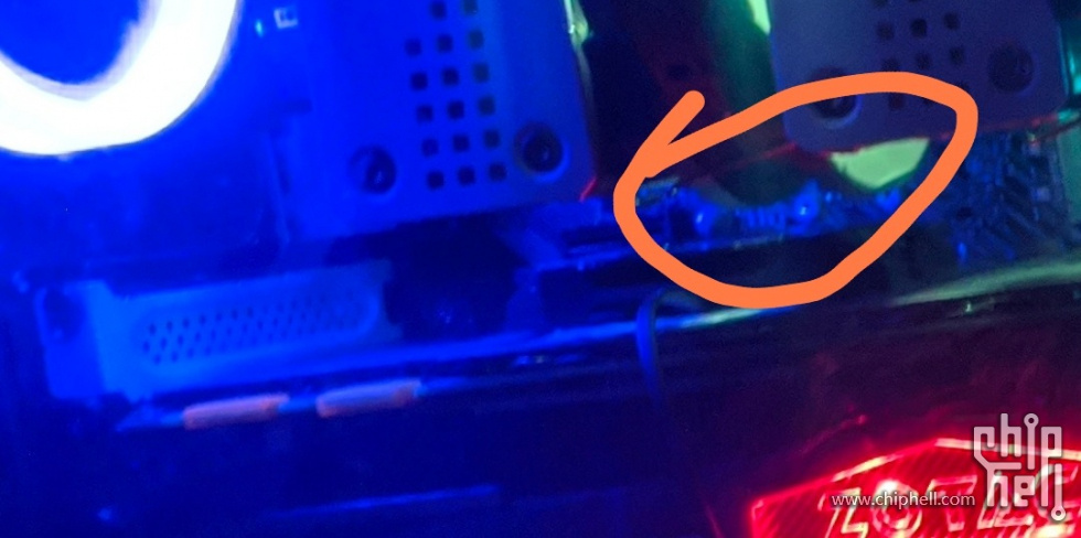

想整个7800x3D+B650玩玩,另外再弄个稍小的机箱,看了所谓的御三家,咋感觉都有点问题。。
迫击炮和重炮手这代显卡插槽都放在中间,加上40系显卡的话。。。就是如下图的样子。先不说档下方的扩展(自己平时用不到),感觉甚至会影响机箱的接线。而且如果是M-atx机箱,留给下方的空间太小了(B站有翻车视频)。屏蔽嘉这边,虽然M板子插槽靠上,但是不知道新版本还叫不叫。
实在不行,只能买大板了,然而无论是吹雪和刀锋,似乎没强太多,而且基本要加500块,不是差这钱而是觉得花哪里了。。

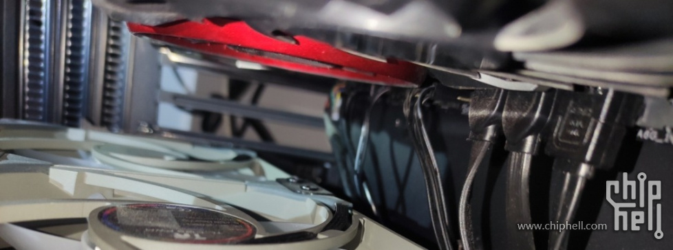

别说人均3槽起步的40系高端了
这是2.7槽的3080Ti ADOC在B550M重炮手上的现状
更早的时候SATA线还是直头,拆显卡的时候发现SATA接口都被压弯了,然后才一股脑全换的90度弯头线
即便如此底部的ARGB接头已经被显卡压到外皮开裂露出来里面的线皮
而且我这张2.7槽的显卡散热器边缘是有倒角给线材留了一点点空间的,如果是方方正正无倒角的的散热器,估计2.5槽就会是一样的效果了

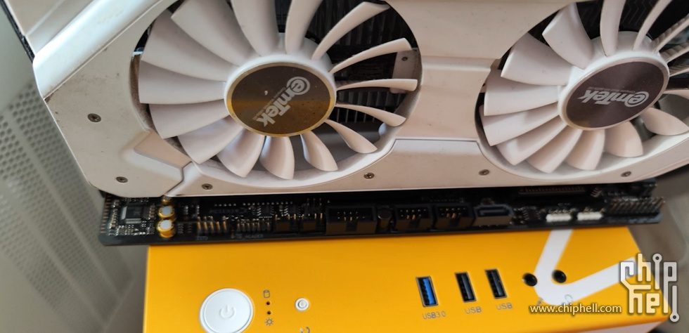

最底下那排IO排线和SATA口才是问题..
B550M重炮手路过
