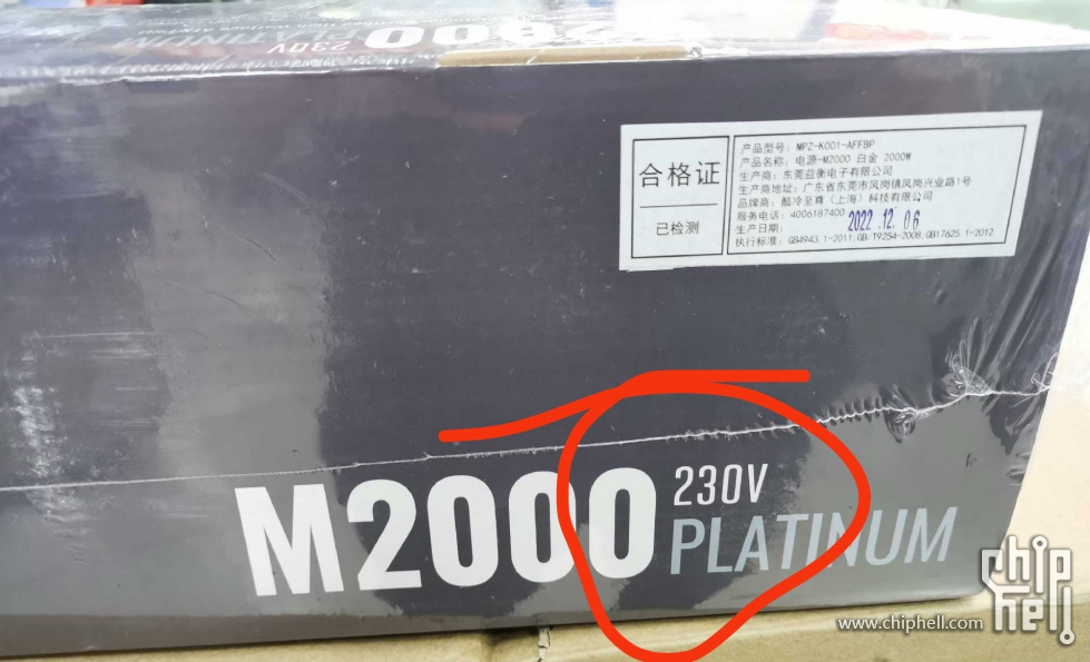

发表于 2023-7-5 09:23 来自手机 | 显示全部楼层
长城电源要是像人家酷冷至尊标识出2000W是在230V下的认证下也可以,不包括110V。长城电源没有标识出来就是欺诈消费者权益行为。
