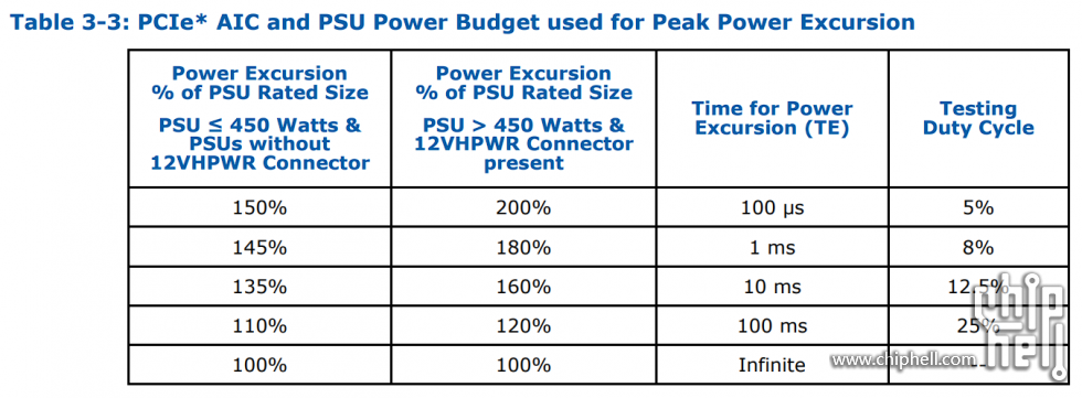

很多电源厂商学会了“峰值功耗”这个词,就开始制造焦虑。
下图是降低要求后的ATX3.0 V2.01标准,可知持续时间在100μs以内的峰值功耗,完全不用担心,电容就能解决。这次7900XTX,有人测出了1075W的功耗,但不给持续时间。这样的数据却在各个论坛广泛传播。作为对比,Gamers Nexus测出的峰值功耗是725W/100μs。
如果电源带不动,建议厂商先别急着把锅甩给峰值功耗,先看看电源在额定功率内,能不能通过的各项测试。
下图是降低要求后的ATX3.0 V2.01标准,可知持续 ...
这次是很多人618买了便宜的GX850,带7900XTX死机,然后才送去测试,发现偷工减料。
长城GX850在额定功率内,静态测试随便做,全部都可以过。
它翻车的是动态测试,但是动态测试是3.0新加入的项目,之前老规范不管。
这就是一个完美的闭环。。。。电源厂家无责任。
至于100微秒以内电容能解决?
长城这次偷工减料的就是电容。。。。它电容容量太小了。
并非制造焦虑,而是:
先出了问题,再送去测试,然后发现偷工减料,最后被封口。
