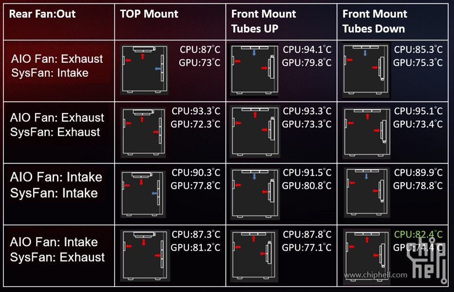

冷排尽量出风,进风会导致这种情况出现。

那时是双仓机箱  隔壁仓后面往外排的装成往内排  就和前置冷排一样把热量往机箱里灌
所以上置最好了

bigeblis 发表于 2023-7-7 11:25
那是因为你冷排风扇不给力没吹透
我的机箱就是前置冷排,整个机箱内部非水冷部件全靠这个冷排的进气散热。
是分体吗?多久拆洗一次水路呢?用的啥冷液

惊呆了,这么多18风扇那肯定强啊,我这一个18都上不了,3*12是真吹不透,吹透了噪音我受不了
我就一个无缓存的致钛 7100 上了散热起手温度也只能压到50度

冷排出风就行,本来水冷的其中一个重要意义就是可以将热量集中起来散发,排回机箱内得不偿失

之前只是以为会影响显卡和CPU,实际操作下来并不是,可能那些大吹前置冷排的都像前面的那个老哥有超强风压的风扇吧

冷排出风就行,本来水冷的其中一个重要意义就是可以将热量集中起来散发,排回机箱内得不偿失 ...
恩,最主要还是影响进风了

bigeblis 发表于 2023-7-7 14:01
对啊,所以我才说你的问题就是冷排没吹透,归根结底就是通风量不够大!
至于冷排前置作为进风口,对进气 ...
太强了,回看了下你的帖子,膜拜
