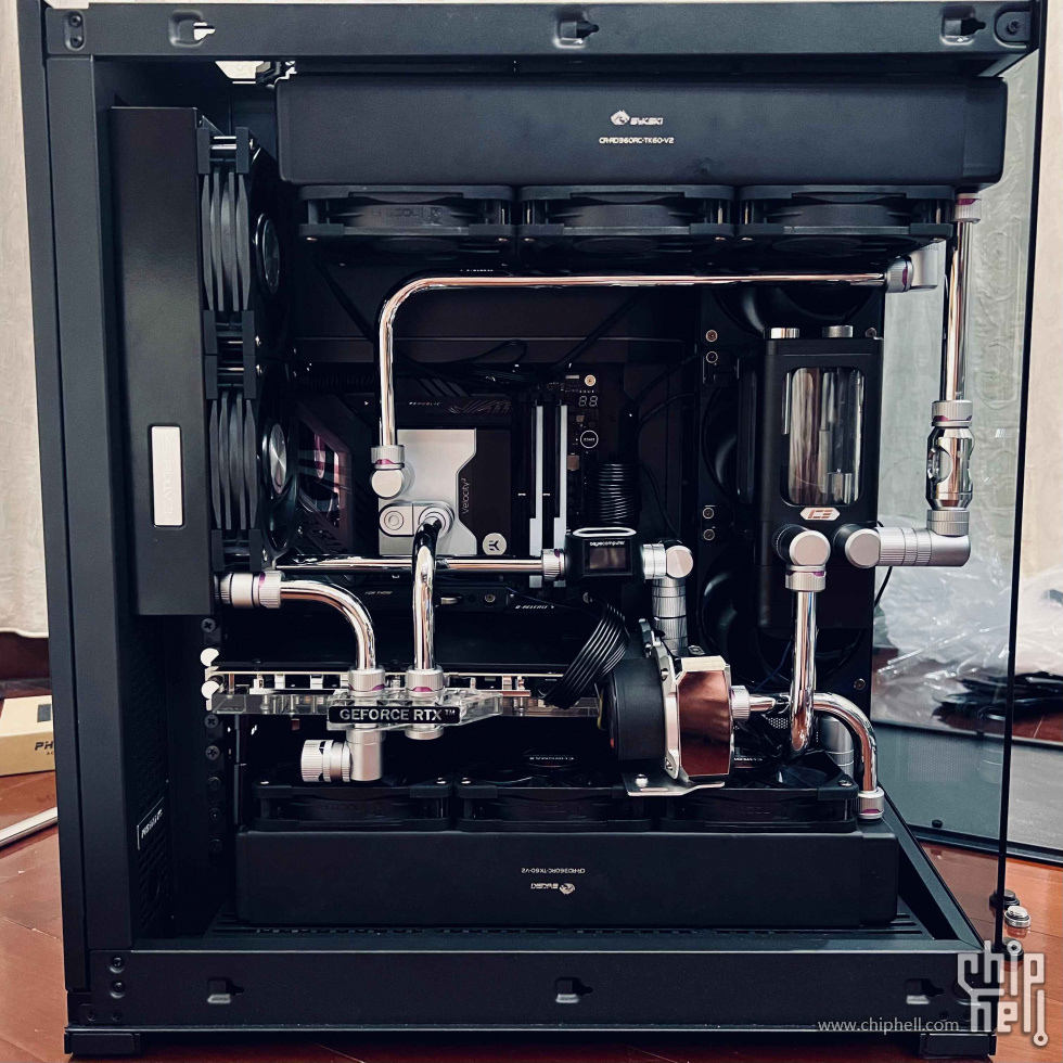

我的4090魔鹰OC,一开始电源是先马XP1200,显卡是无啸叫的,但电源啸叫,换了3个都这样,就退了。
后面无缝换了九州风神PX1200G,当时在等水冷件,机子是裸奔的,低负载的时候都会啸叫了,但当时有风扇声,而且**4090风扇曲线有点抽风,听起来就不太明显。
现在水冷装好了,发现3个D5,16把风扇都没这个4090叫得欢,我机箱还是放在桌子上的,可太烦人了。
冷头是欧酷的,看网上是导热垫对电感的贴合程度都会影响啸叫,是我螺丝没上紧吗?但我看显卡温度和热点温度也都正常啊,相差不过10度。
另外欧酷的冷头还带EVA垫,拧螺丝的时候放在PCB上面缓冲用的。当时上的时候就感觉每个螺丝上紧的程度都不一样,有几个还破了,我没管直接拧上去的,会不会也有所影响?

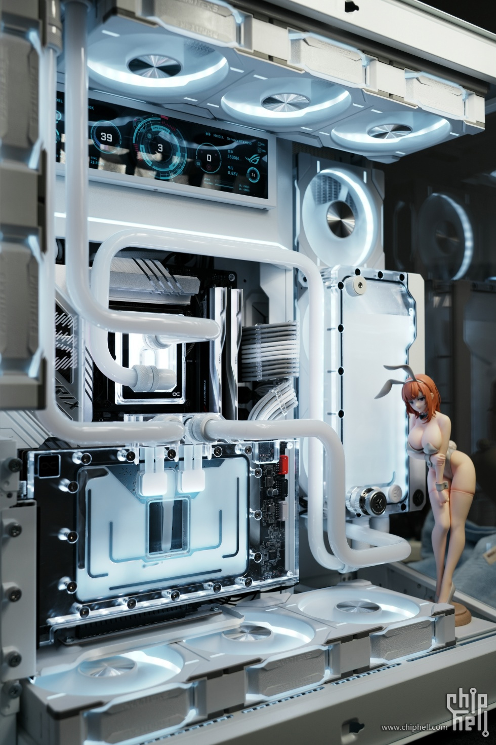

欧酷+天启oc并没有啸叫
楼主同款机箱

Comedian 发表于 2023-7-8 09:09
欧酷+天启oc并没有啸叫
楼主同款机箱
好漂亮!
欧酷+天启oc并没有啸叫
楼主同款机箱
好看的,哥们!你这弯管都废了不少时间吧,那看来魔鹰被吹没有啸叫也只是因为原装散热器电感上有散热片,PCB设计上并无什么过人之处。
