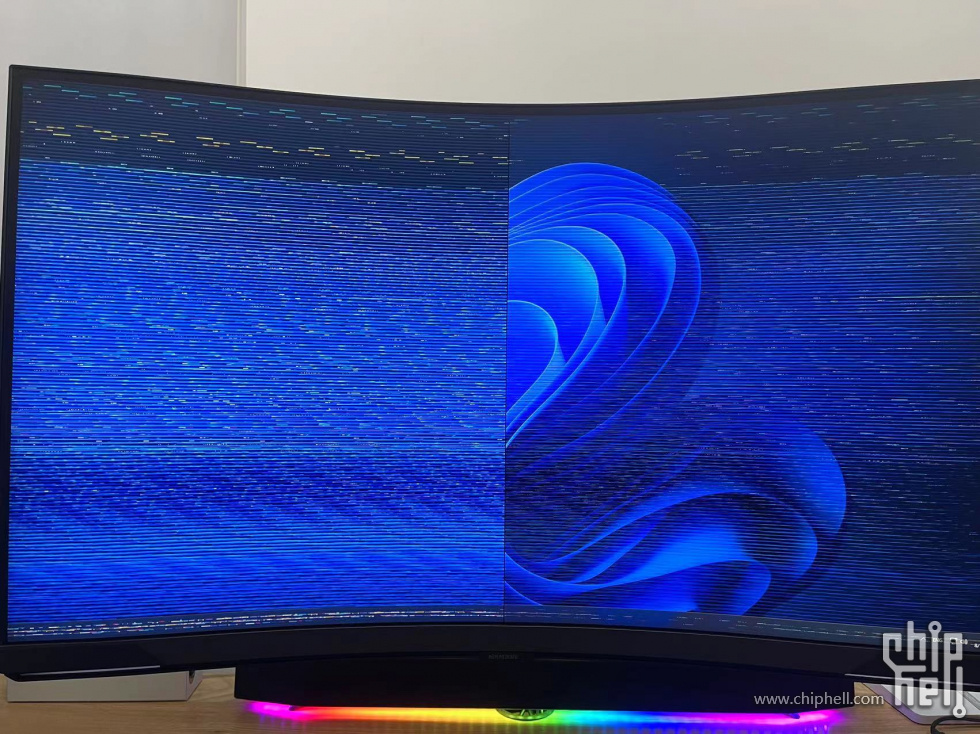

发表于 2023-7-10 21:58 | 显示全部楼层
WeChat 圖片_20230710215742.jpg 有人用MINI LED G8嗎?偶然這樣,然後要關閉電源才正常

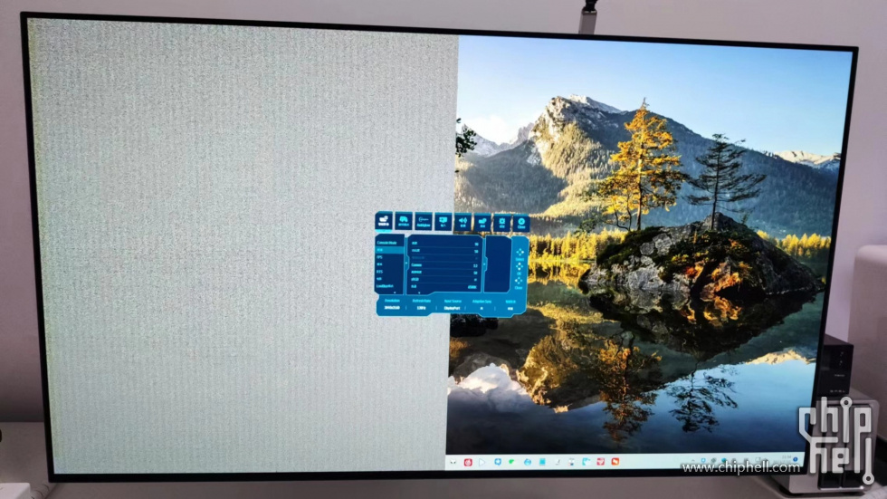

发表于 2023-7-10 22:35 | 显示全部楼层
我618新买的 飞利浦显示器 今天也突然这样。。也是要关闭电源才正常
不知道啥毛病
