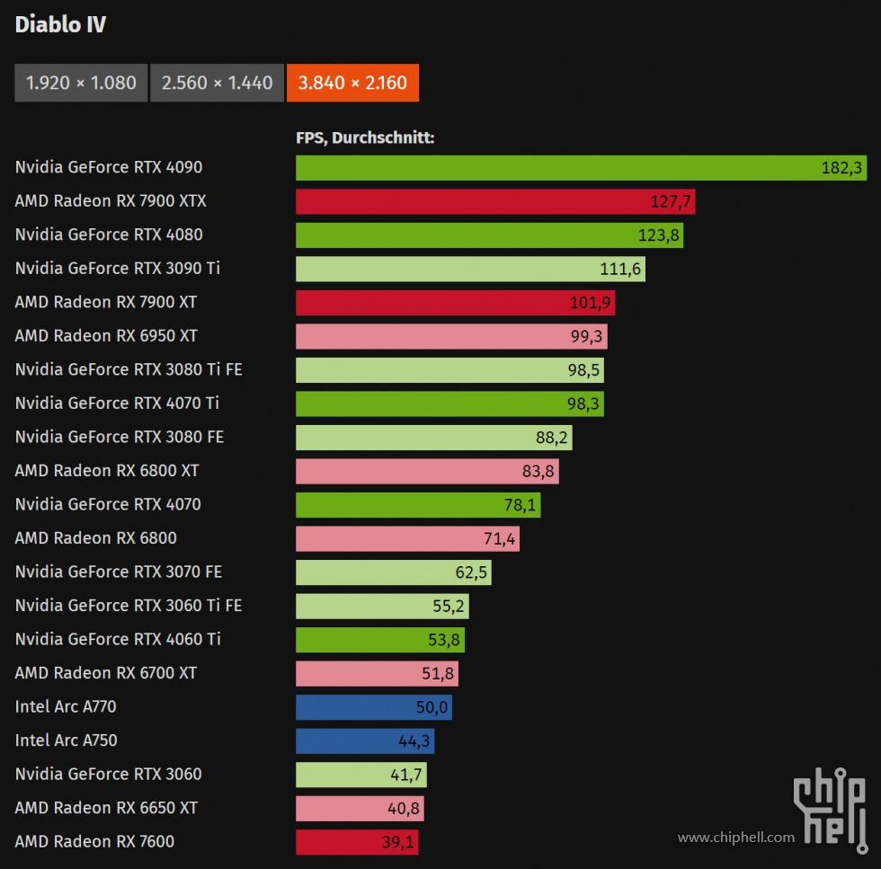

暗黑破坏神4对显存带宽挺敏感的,4060TI性能没有3060TI强
用次一级核心冲塔失败的典型吧,在我看来 40 系里面 70 以上其实都不错。30系里面其实也就 3080 和 3060 Ti 值得一提,3070 和 3060 Ti 共享核心,吃了大一级核心的红利,反而是 3070/Ti 基本是一对鸡肋。
这个是什么网站的数据,可以分享一下么
