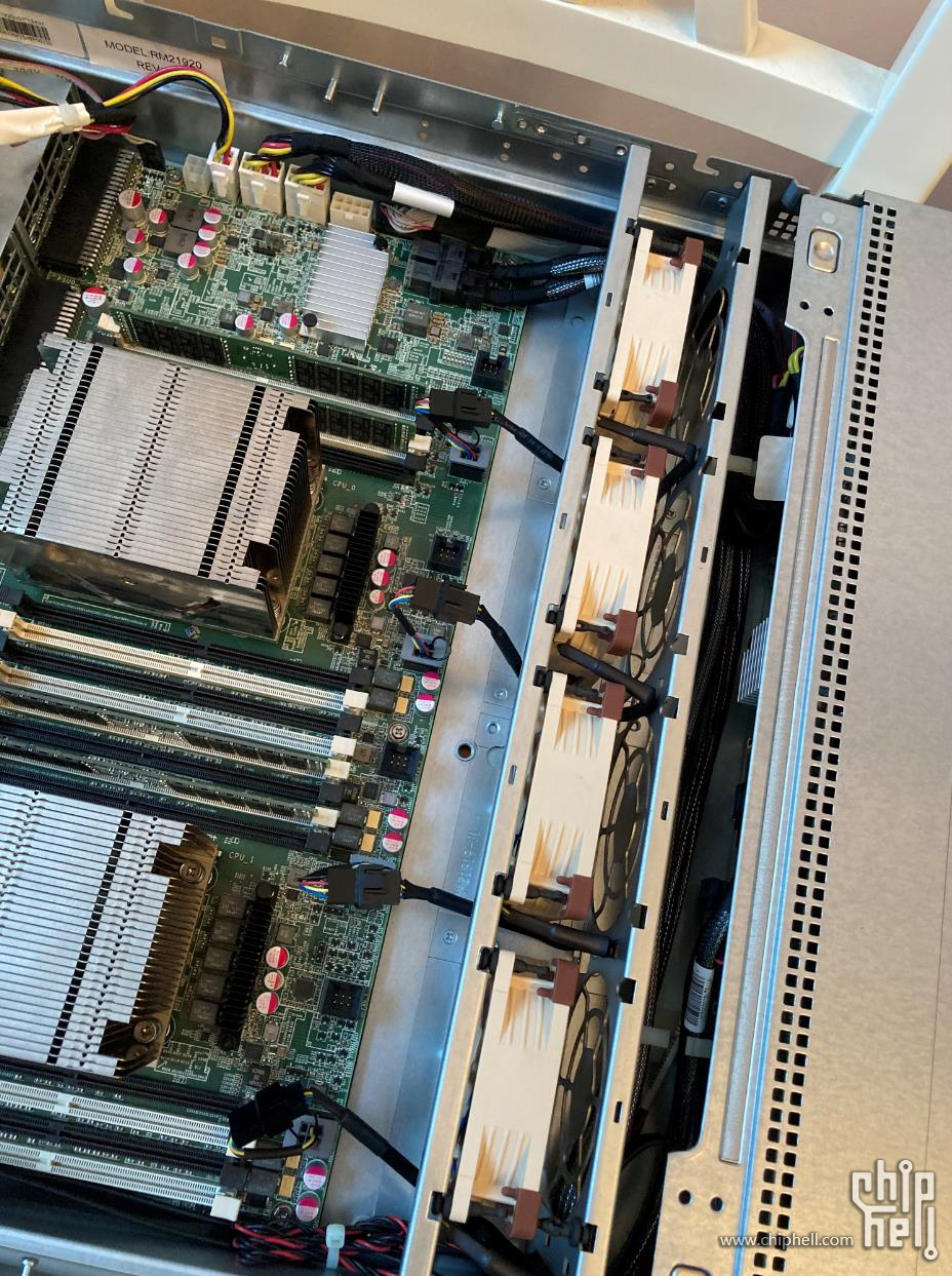

最近5212m4似乎好价,准系统某宝500左右,小黄鱼350就行。
买个回来耍耍以后,发现风扇BMC调到20%还是受不了。
用分贝仪测试,家里声音会从50dBA涨到55dBA,实在受不了。
开始改造:

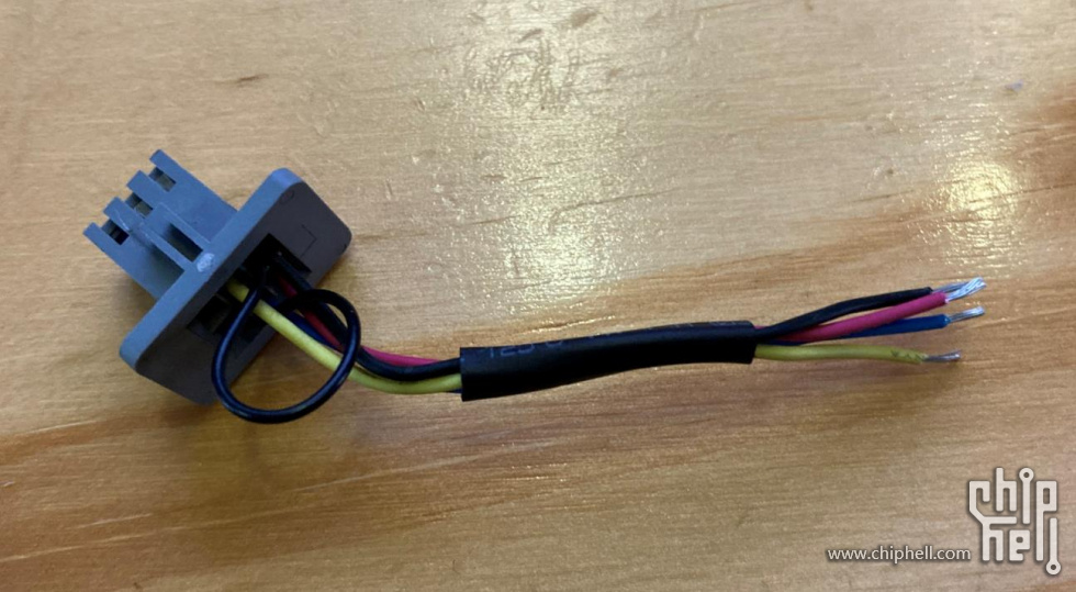

原料:4个猫扇 NF-A8,若干小4pin端子和母头。
把线剪下,剥皮、压接端子、插入母头。

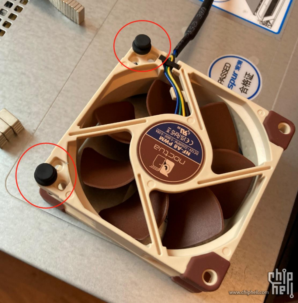

把原装风扇的橡胶钉移花接木,由于风扇厚度变成了25cm,只能安装2个。

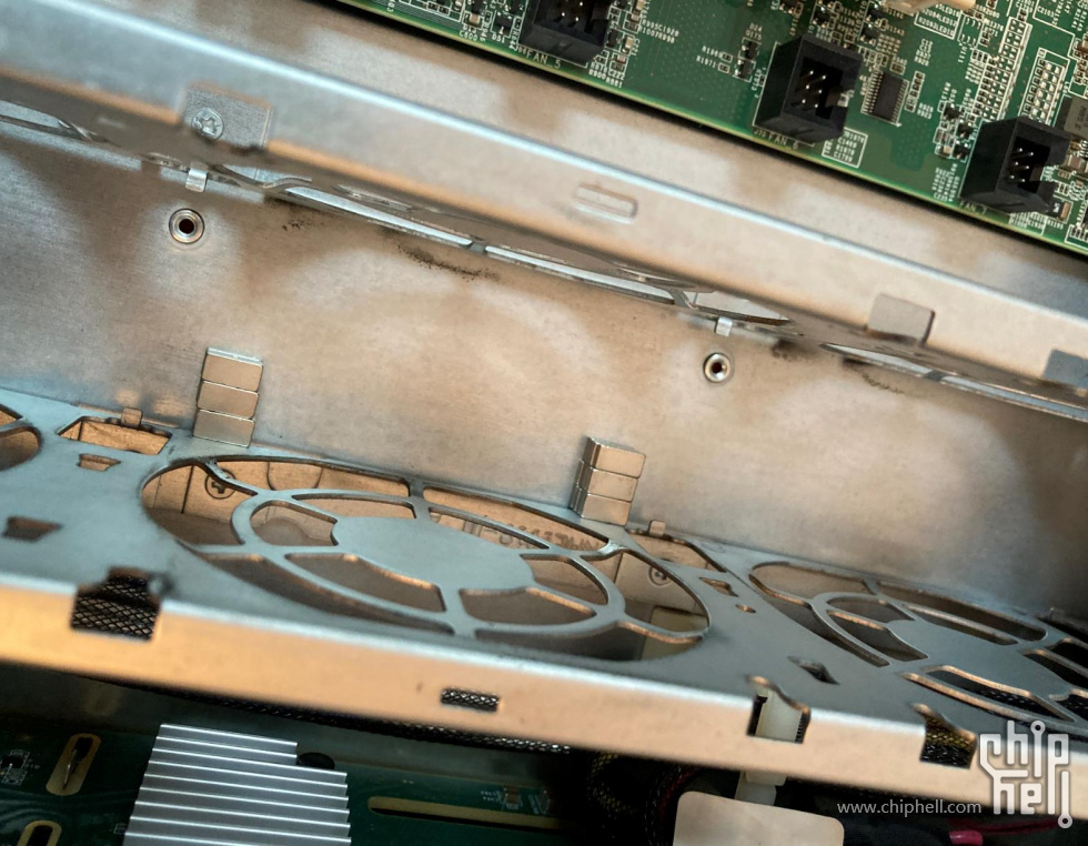

旁边的磁铁待会有大用。
这里磁铁可以让风扇紧紧贴住,实际效果相当nice。
最终效果,舒服了。

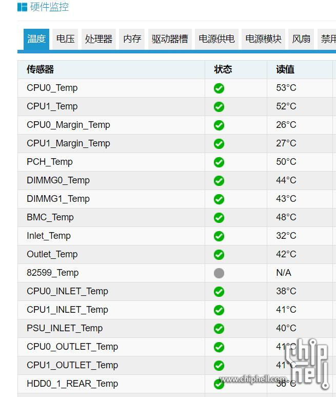

目前上海室温30左右的话,温度如图。
因为设备上都是跑着玩的,cpu就换了E5-2630 v4、85w,仅供参考。
要说缺点么......
4个猫扇比准系统都贵了
参与人数 2邪恶指数 +30 收起 理由
