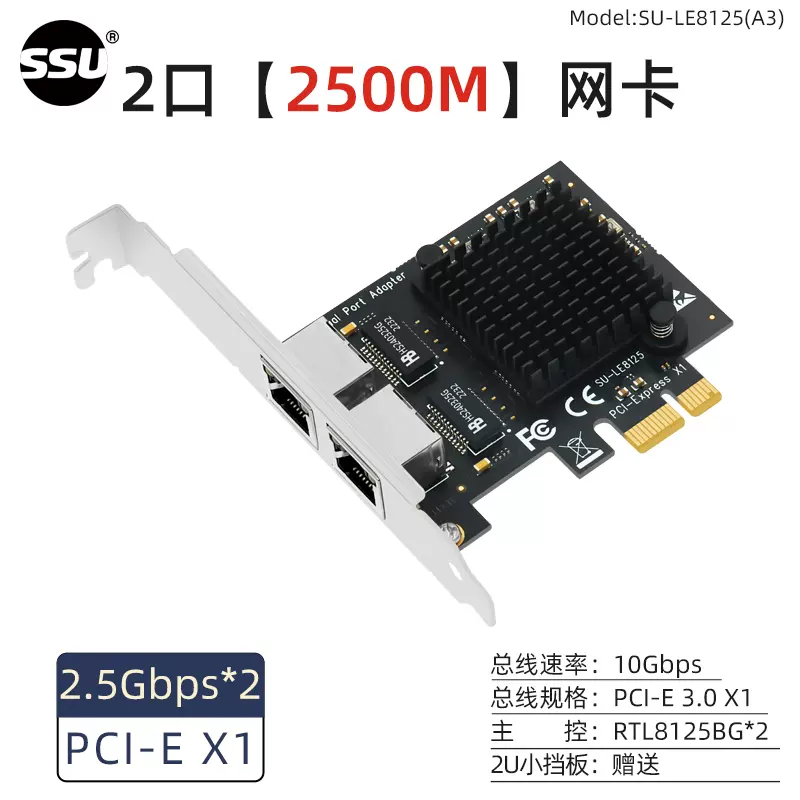

现在市面上有ASM2806*1+RTL8125BG*2的方案,这个是10Gb总线,应该是可以跑满双2.5g的。我之前买过,可惜兼容问题,我的esxi认不到,换到win下可以认到。
 楼主| 发表于 2023-7-26 20:49 | 显示全部楼层
认不到不要紧,直通不影响,求私个链接,我看到的是4口的。

发表于 2023-9-1 23:13 | 显示全部楼层
上面那个SSU的拆机和实测来了:
https://www.acwifi.net/25451.html
是3.0的,可以跑满双口。
 楼主| 发表于 2023-9-1 23:15 | 显示全部楼层
Phil_Libra 发表于 2023-9-1 23:13
上面那个SSU的拆机和实测来了:
是3.0的,可以跑满双口。 ...
感谢老哥,之前已经入手了,确实满速。
