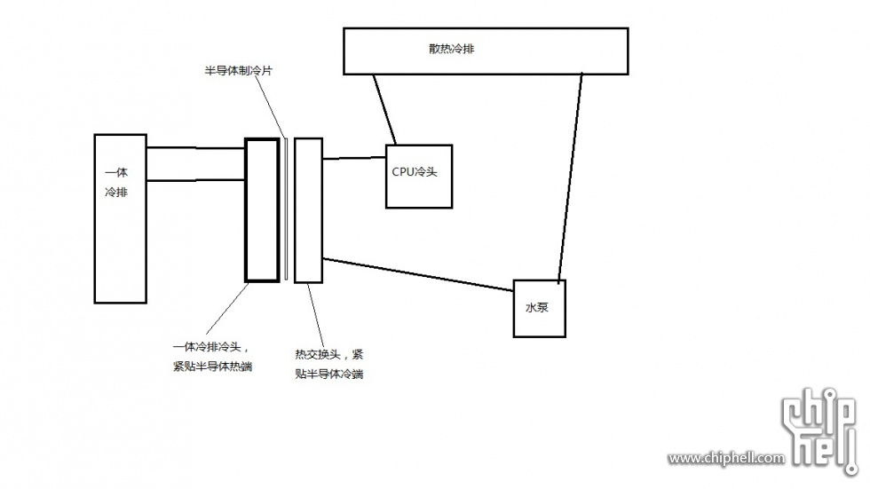

发表于 2023-7-13 15:08 | 显示全部楼层
我的想法示意图
发表于 2023-7-13 15:10 | 显示全部楼层
bigeblis 发表于 2023-7-13 14:40
这不就是冷水机吗?淘宝上一堆的商业化成品
那个太贵了,这个可以废物利用,另外就是在于折腾的感觉

发表于 2023-7-13 15:46 | 显示全部楼层
tinytiger 发表于 2023-7-13 15:39
可以在交换头出水端加个温度探头,再加个十几块钱的温度控制器来控制一体冷排和制冷头的供电,搞定! ...
可以
我自己都买过
但是没用上
如果想给功耗比较大CPU和GPU联合满功率压制住发热
需要的半导体的功率也需要很大
需要一个单独的电源给半导体片供电
还需要一个更大的散热片来散热
一个360肯定不够
根据要压制的CPU的功率
一般认为2个360能压制的话
加上半导体片的制冷功率
上4个360吧
最后还是没折腾
因为自己用不上这种工况
而且自己的硬件就算温度低了也不会发挥的更高
也就是说,如果你的CPU和GPU如果压制了更低的温度可以上更高的频率和功耗的话就有意义
否则就是纯玩玩而已
而且CPU常年工作在40度和80度,其实没区别……
发表于 2023-7-13 15:51 | 显示全部楼层
我看现在有很多电子制冷的小风扇和手机电子制冷散热器,是不是技术更新了呢,可以用较低的功耗来提供相同的制冷量了?其实我觉得给CPU用的制冷量也不用和CPU必须吻合啊,只需要提供稳定的温度就行,例如就维持冷端始终在20度的情况下给CPU的顶盖降温就行了呗,这样就不会结露了,也能有效给CPU散热
发表于 2023-7-13 15:56 | 显示全部楼层
huihuige 发表于 2023-7-13 15:46
可以
我自己都买过
但是没用上
吖,你也这么玩过,我用的是一个420一体冷排,两个一百多瓦的制冷片。后来嫌累赘,又太费电,而且散热也能满足目前的要求,就拆了
