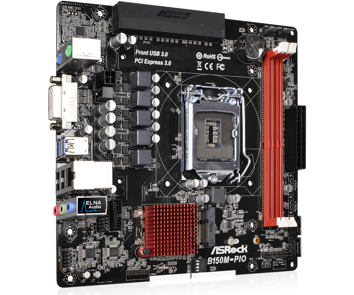

PIO曾经是个不错的方案,显卡单独占主板CPU上方的空间,下面全是低功率扩展。但这玩意也已经死了
而且吧,就连完全不用考虑兼容性的果子,在mac pro上也是类似ATX的布局,要讲通用扩展性,显卡就是个通用扩展卡,架构上不应该阻止用户插N张
