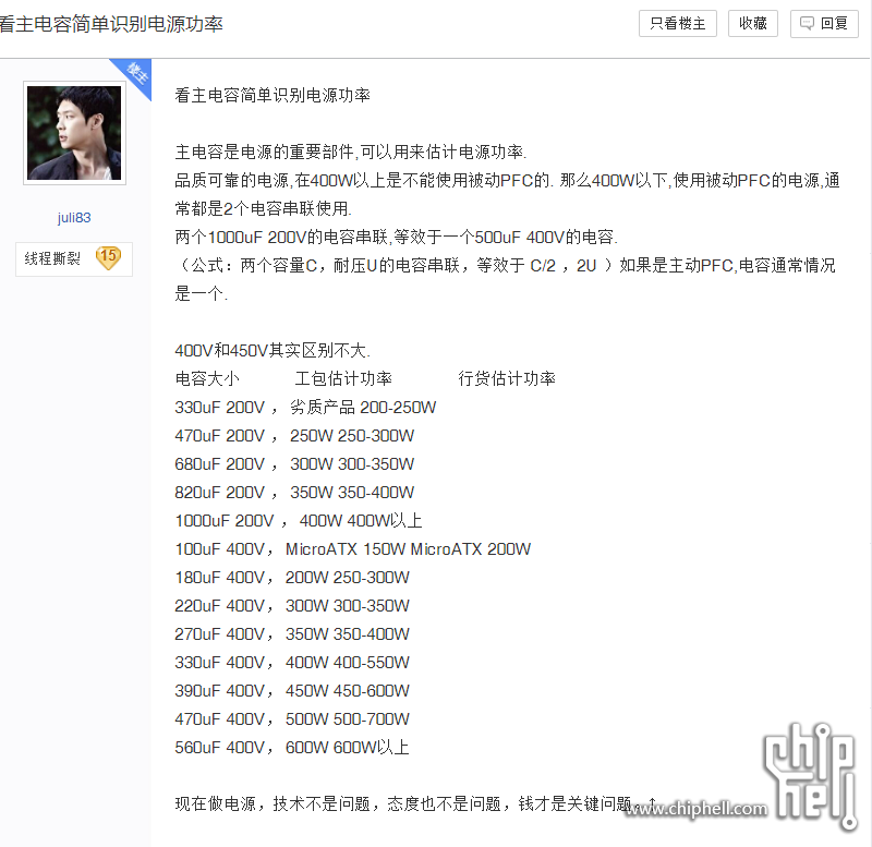

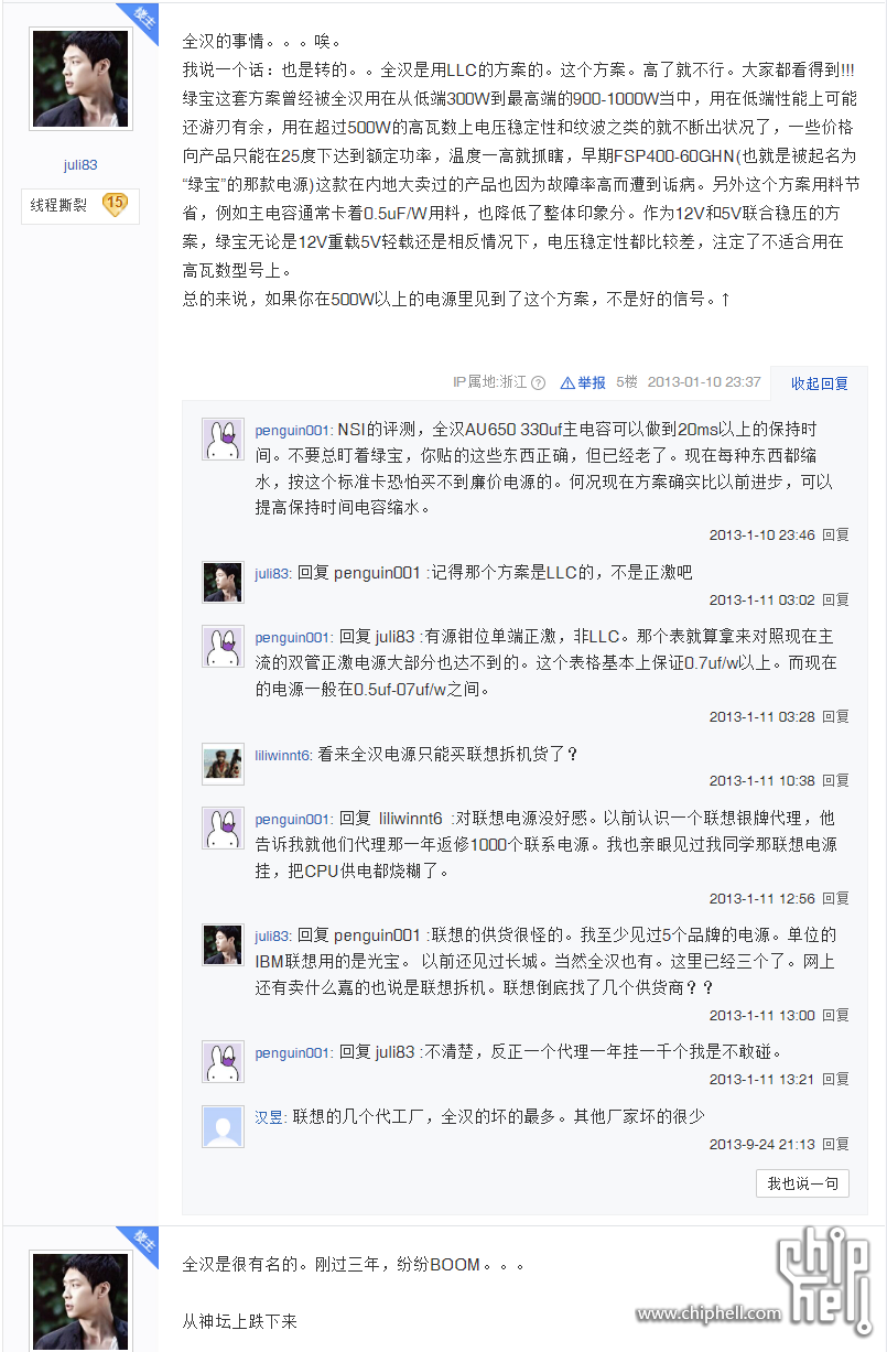

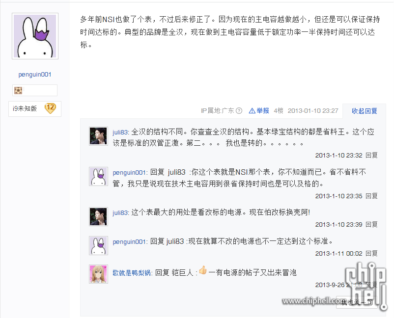

今天翻到的https://tieba.baidu.com/p/2094417283,图吧13年的帖子

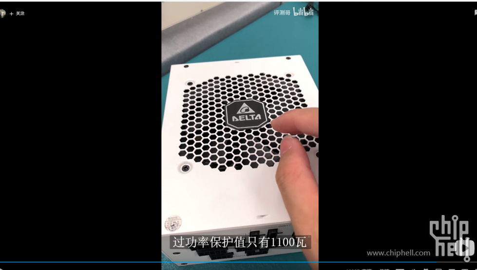

850W 主电容690uf  1.23,能过160%(850W*1.6=1360W)的10ms负载测试,主电容690uf*2=1380,瞬时负载可以算电容数值的2倍了
LLC+同步整流+DC-DC的方案,在实力够的电源厂商手中,其他材料整体不缩的前提下,能承担的瞬时峰值功耗高达主电容数值的2倍
应该能解答一些疑虑吧,长城GX850缩散热缩固态电容,甚至主电容2个330uf(还是2个390uf),贴吧拆解缩成单个470uf,这种用料能过就见鬼了

参考百度2013这帖子的内容,其实电源结构变化不大,说方案迭代了,还不是LLC+同步整流+DC-DC方案
台达2023年出的GX850W给690uf的主电容,也和13年的电源瓦数主电容数据比例大差不差
我不想以今年台达出的电源去做对比,因为有人会说现在的电源保护电路阈值给的高
但是阈值高,高也有极限,海韵保护灵敏阈值低,但是低也是有低的范围
3090时期出来洗850W带不动,说瞬时功耗太高,电源电路保护太灵敏,电路保护有多灵敏,850W的电源,瞬时负载900W就重启?
保护电路灵敏得建立在用料足上吧,你用料普通和大家一样,电路保护阈值又低的话,850W,瞬时功耗900W就得重启了是吧
但是高高在上的价格算什么,不是物料,全是宣发?
宣发吹B自己堆料狂魔,价格高高在上,没问题,电路保护灵敏,没问题,用料给够,给到1:1,850W电源和别家一样瞬时功耗超1200W再重启,应该的吧!
专业up带路电源焦虑,帮厂家使劲的割玩家韭菜是吧
另外说个事儿,就算没ATX3.0标准之前,瞬时功耗1200W,对于850W用料合格的金牌电源,也应该是轻轻松松的,达不了标,那就是电源菜!

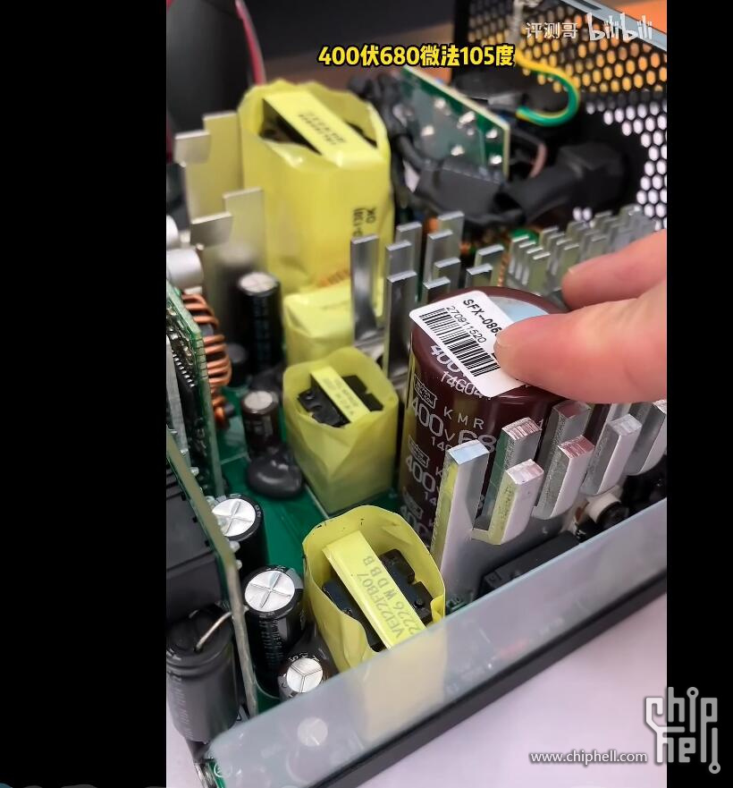

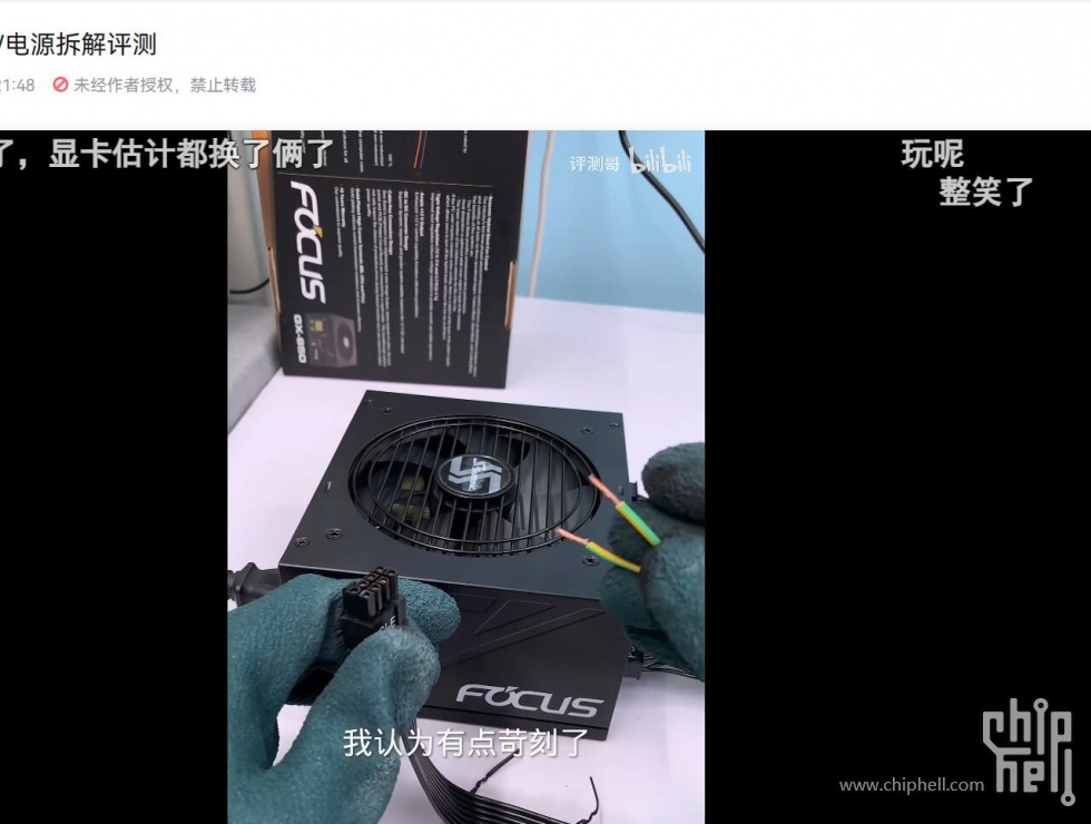

可别人评测哥自购的海韵focus gx850w拆解里面,主电容是日化KMR 400v680uf
12V输出部分,滤波电容用的日化16V-3300uf 105度、模组版上的滤波电容给的也是ncc黑金刚的日系固态电容+尼吉康的日系电解电容
能挑出毛病的地方就变压器用VRL39而不是PQ系列。
可就这样的850w电源,在3090时候出事了一堆,你说不是峰值功耗导致的是什么导致的?
再补充一点,3090大翻车后海韵的电源把过功率保护给得相当高(850w电源过载1400w)。

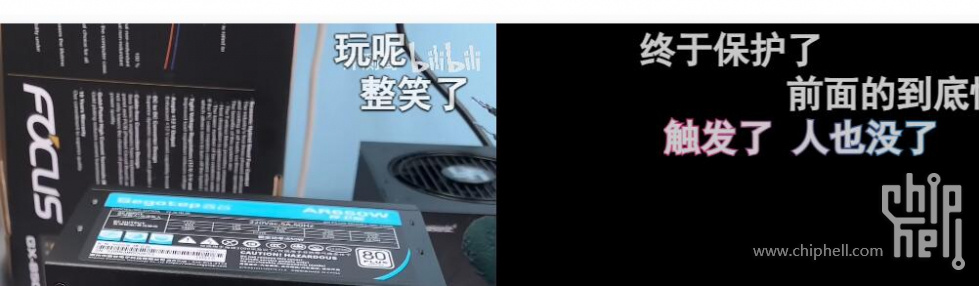

评测哥这里测完,弹幕又一堆开始嘲笑的了“显卡早换俩了”“保护了,人没了”。
紧接着现在7900XTX炸出问题,一堆网友又在拿鑫谷的650w能带而且不触发保护开始带节奏,那这保护到底给高了好还是给低了好呢?

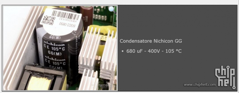

敏感韵时期的第一代FOCUS金牌850W OPP也能跑到1168.46W (137.47%),PRIME系列OPP能跑140%,这都有数据能查到。
QQ截图20230714105423.jpg https://www.tomshardware.com/reviews/seasonic-focus-plus-gold-850-psu,5247-5.html
如果遇上13900K+7900XTX这种组合,瞬时功率超过电源OPP照样触发保护,所以现在的FOCUS 850 OPP奔放到1400W了,如果以前电源都能带高峰值显卡,intel有必要发布ATX3.0规范,给瞬时峰值标准要求吗?
如果为电容论,我翻一下数据,PRIME系列金牌650电容680 uF - 400V - 105 °C,这与FOCUS 系列金牌850W电容一样大,所以触发保护就是电容不够?
