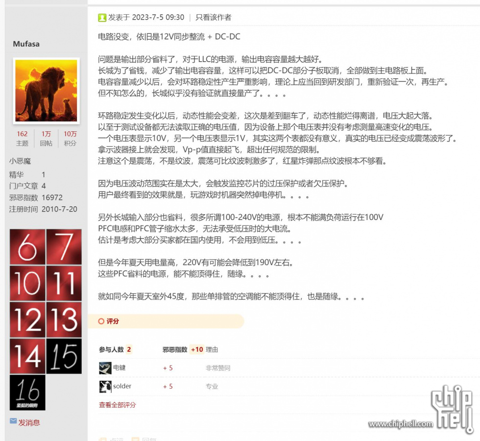

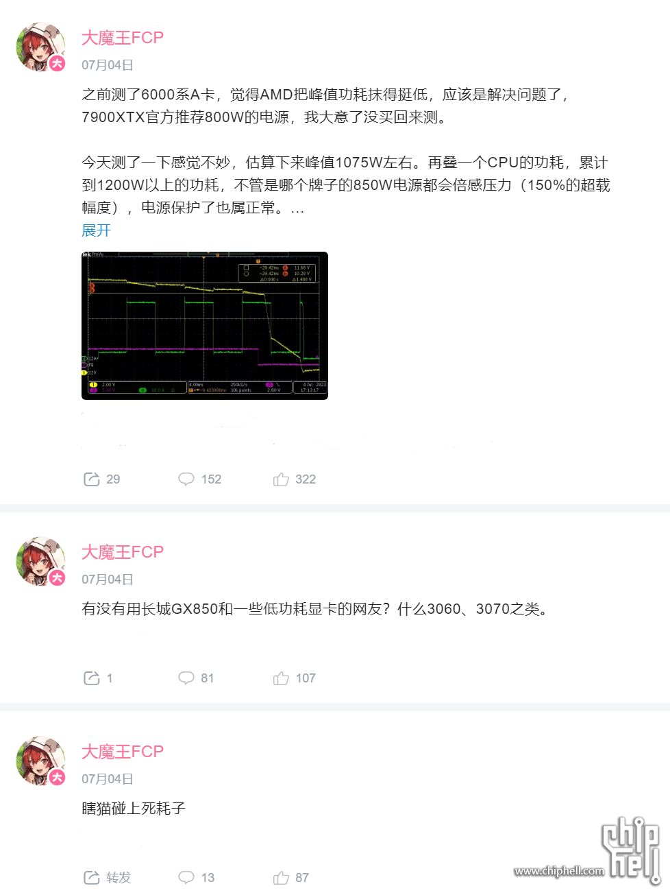

知道这句话来自FCP,这事情发展到现在都有吃瓜,看时间线梳理
7月4日这位FCP发表了大概分析,问题来自环路不稳触发UVP,不是因为峰值功耗导致(瞎猫碰上死耗子)环路不稳可能不止7900XTX有问题,中端显卡也有概率出现问题,并发动态咨询用户,文中也建议长城对涉事型号紧急售后处理
第二天5号才有人爆出新旧版本拆解对比,实锤“缩水” 7月4号前只有人通过外壳看内部发现GX850少了一颗电容,并没有实际对比拆解图,实际上缩了一颗电容不能分析出具体问题,因为这种事情在其它品牌也出现过,两个并联小电容更换一颗大电容,方案优化,性能可能还有所提升。
长城是缩水导致的吗?想必不是,来自狮大7月5号结合环路不稳分析,属于研发过程中环路没有验证就投产,实际问题是就算缩水也不应该出现这种情况。 QQ截图20230714144201.jpg

MUfasa大佬的帖子看下来
为什么感觉就是长城想要缩料走歪路导致的,是我理解不对吗
环电路为啥不稳,因为缩料导致的
输入缩,电容缩,输出也缩,长城是嫌弃自己太长了吧
