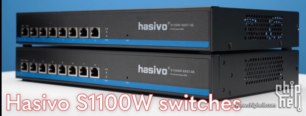

先说价格:
PoE版本:
国外:$278 (不含邮),天猫: ¥2299
非PoE版本:
国外:$245 (不含邮),天猫: ¥1999
方案:

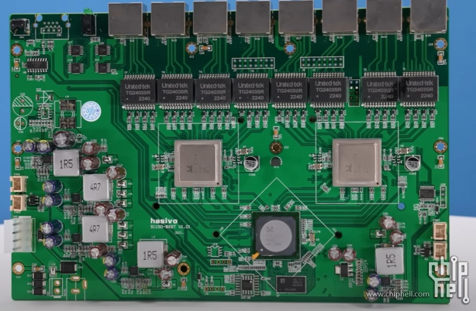

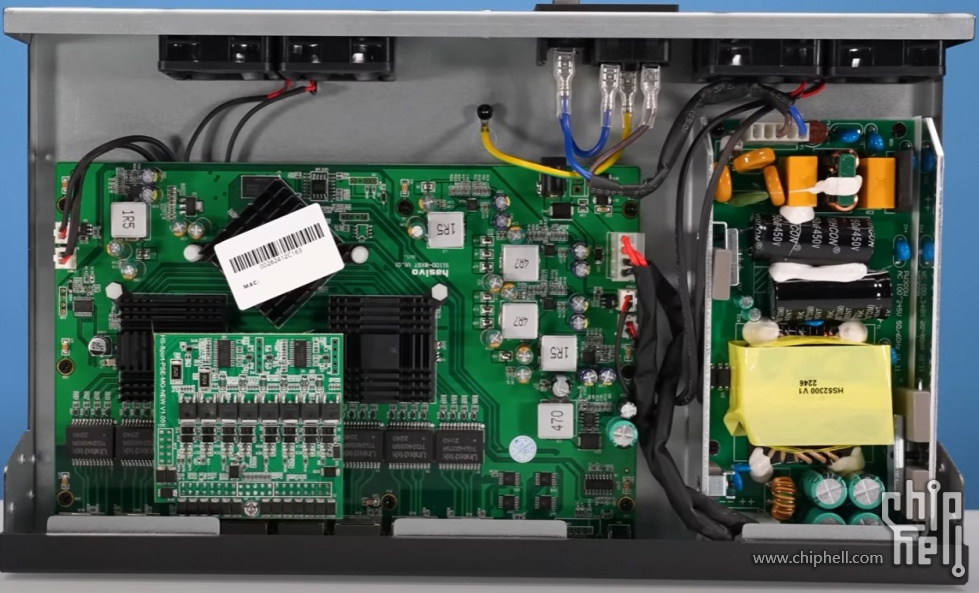

螃蟹 RTL9303+RTL8264,全万兆多速率,PoE+  (端口1支持PoE++,2-8支持PoE+)
性能及功能:
8口多速率,可管理,L2+,吞吐大概70Gbps
总结:
价格合适,全万兆支持多速率,拥有PoE,噪音较小,兼容性好
虽然我个人不推荐家用PoE,首选DC或者光电复合(也是装修自用方案)
不过PoE差价只有300,有强需求的网友可以考虑,机器价格也很实惠
资料来源:https://www.servethehome.com/fin ... vo-s1100wp-8xgt-se/
更新①:感谢39楼网友分享详细参数表 !  8个网口中,1号端口支持PoE++,2-8号支持PoE+
